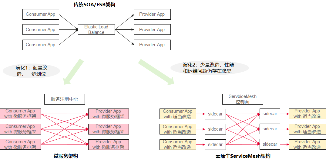

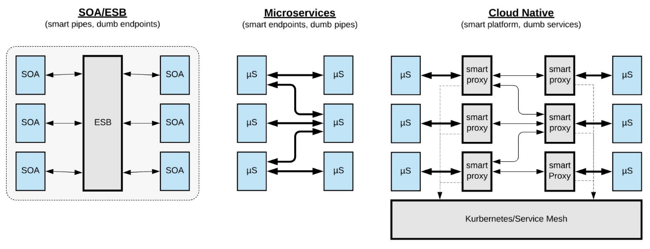

在以往的文章《云原生时代,政企混合云场景IT监控和诊断的难点和应对之道》中,我们介绍了几种微服务架构模式,如下图所示:
注:图片来源 https://twitter.com/bibryam/status/1026429379587567616
今天主要是介绍,第一种 SOA/ESB架构,在Java语言场景下,如何朝第三种 云原生ServiceMesh架构 演进的问题。

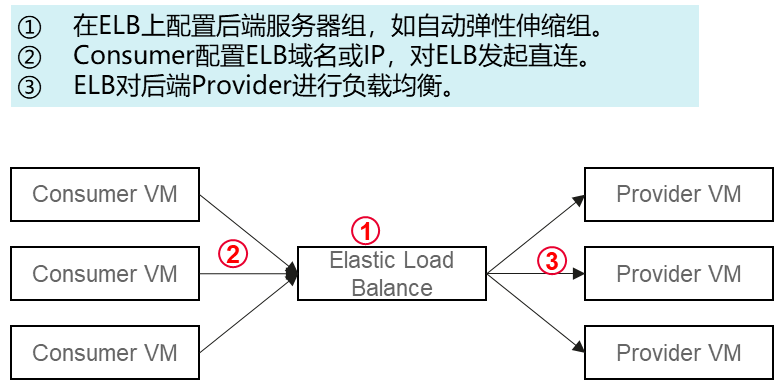

首先我们来看看 SOA/ESB 架构 在目前云上架构的典型架构模式。

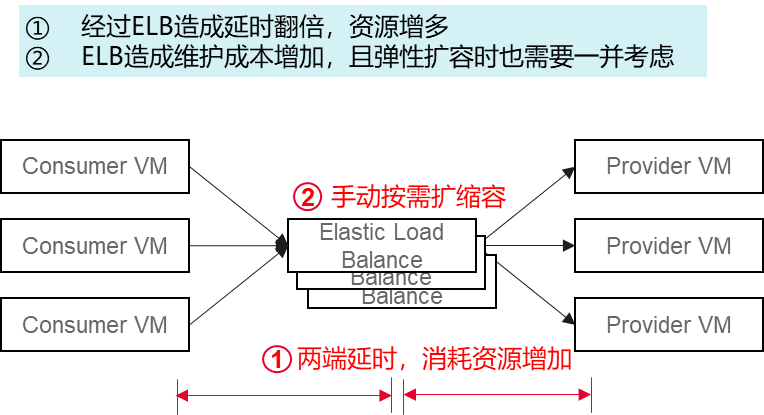

如下图所示,以华为云为例,以该模式部署应用时,其使用到的典型云服务为 弹性负载均衡 (ELB)  + 弹性伸缩 (AS,包含ECS) 。在这种场景下:
• 需要发起调用客户端的程序,通过配置好的域名或地址,直接调用到ELB上,通过ELB去调用到后端的ECS服务器。
• ELB上需要配置后端服务器的多个IP地址。当然,一般这类操作可以简化为添加某类弹性伸缩组。这样,当ECS发生弹性伸缩时管理员无需处理ELB配置,ELB即可自动刷新ECS的IP列表的变化。 (配置操作可参见:https://support.huaweicloud.cn/usermanual-as/as_01_0102.html )
值得注意的是,以上的模式可能存在几种变种。
• 对于ELB,可能会采用API网关替代,或者用户自建的KONG、APISIX、Envoy等,具体取决各个企业的自身业务场景。例如,某些互联网公司倾向于采用企业自建的KONG,其主要原因是除了基本的服务发现和负载均衡能力以外,网关还需要处理面向内部跨域调用的一些鉴权情况处理。
• 对于弹性伸缩,可能也会直接采用Kubernetes的Deployment + HorizontalPodAutoscaler替代。这当然取决于企业内部的基础架构采用情况,看是更倾向于使用虚拟机架构还是容器架构。
以上架构虽然在隔离性、安全性上存在一定优点,但是短板也非常明显。
• 性能和资源开销。这个比较好理解,相对微服务架构,SOA/ESB架构上网络增加了额外一跳,而且ELB的引入也会导致资源的额外消耗增多。
• 运维成本。毕竟额外引入了一个ELB的组件,因此在微服务之间调用时,瓶颈在哪里,ELB是否需要扩缩容,都是问题。

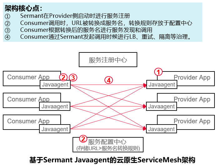

采用Sermant (https://sermant.io/zh/ ) 对SOA/ESB架构升级,本质上的最后的架构终态是Service-Mesh。因为采用的方法稍有不同,方案在性能和运维问题上都不存在短板。主要是以下两点:
• 首先,Sermant采用JavaAgent来动态注入增强的服务逻辑治理,因此应用侧理论可以做到完全不用改代码。
• 其次,由于Sermant的核心逻辑是以AOP (面向切面编程) 方式,JavaAgent和业务属于同一进程,因此在性能方面不存在sidecar形态的特别大的损耗。
Sermant方案架构如下图所示:
在核心技术点上,Sermant改造方案的功能主要有以下几个方面:
• 内置的服务注册发现机制。(上图中的第一点和第三点)
  • 插件本身会带服务注册功能,在Provider应用启动的时候自动到注册中心进行服务注册。
  • 在Consumer应用进行URL服务调用的时候,通过微服务服务发现+负载均衡机制替代原先的服务直调。
• 域名到应用名的转换。(上图中的第二点)
  • 服务发现时,由于原先的调用采用URL直调,并不包含应用信息。这就需要一个调用关系到应用名的映射。对于这块内容,未来我们计划做成一个动态配置,存储到配置中心里。这样当有应用需要发起调用时,Sermant直接将URL转换成应用名,就可以在注册中心获取响应的应用IP列表。
  • 通过URL获取Provider应用名后,由于在改造过程中,不用Provider应用并不是同批次发布携带Sermant JavaAgent,因此还需要有个白名单机制,来配合灰度发布。
•  增强的客户端侧负载均衡、重试、隔离、降级机制。(上图中的第四点)
  • 结合上一步,完整的商用方案,Consumer调用Provider除了需要满足基本的负载均衡功能以外,还需要更进一步进行重试、容错隔离、以及对下游的限流降级处理。
  • 此外,对于一些必要的东西向流量的治理能力,如服务间的3A认证等,也需要进一步在Sermant端补齐。

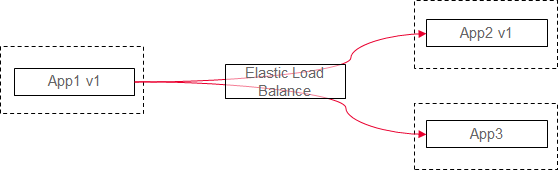

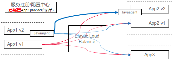

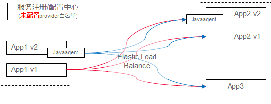

以下介绍详细实施过程。假设初始架构如下。一共三个App,其中App1通过ELB连接到App2和App3。为简化表述,图中为应用均为单实例,实际生产中的实例可能会有多个。
接下来,在Kubernetes中对新版本的App1, App2进行发布(图中为V2版本),并在发布时携带Sermant Javaagent,以及激活SpringBoot注册插件。但是此时可以先不配置Provider白名单规则,因此发布后,应用流量应该还是走ELB,未发生任何变化。

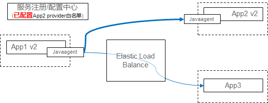

接着在配置中心,将App2加入到白名单中。此时,对识别到App2的应用,挂有Sermant Javaagent的App1实例 (图中的V2实例) 会对App2的实例以负载均衡方式直接发起调用。与此同时,App1访问App3的流量没有变化。
验证成功后,删除App1、 App2的V1版本,App1到App2的流量通过注册中心的注册发现,完全实现直连。同时,App1访问App3的流量维持不变。
至此,使用Sermant对App1、App2的云原生架构升级结束。后续其他App应用,可以按照类似方案,进行灰度升级,直至所有应用全部挂载上Sermant,完成微服务直连改造。
