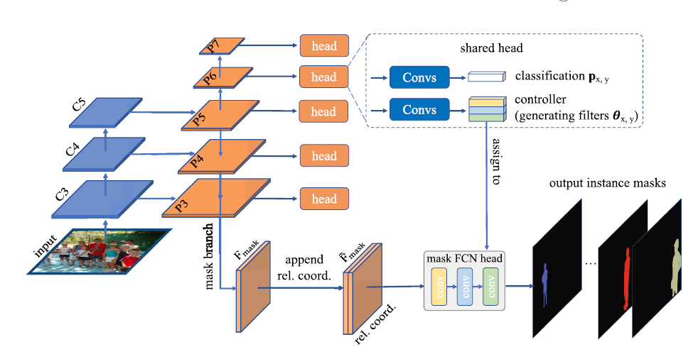

CondInst建立在FCOS之上,相比于FCOS有两点差异1).增加了一个Fmask分支,Fmask的特征来自于P3层,拼接了每个位置的相对坐标,作为mask head的输入来生成最终的实例mask。2).在FCOS的检测头上增加了controller head,controller head的输出用作mask head的权重。对于每一个实例, controller head的输出肯定不同, 相当于为每个实例定制了一个mask head,这也是为什么叫做动态mask head的原因,当mask head用于全局的Fmask feature上时,就可以区分这个instance和北京,获得实例级分割结果。这种动态生成卷积核的思想来自于CondConv,将一个网络的输出直接作为卷积核的权重。
##动态mask head
controller是一个普通的卷积网络,它在每个位置预测一个m+k维的向量,m为mask head中权重的数量,k为mask head中bias的数量, 则将controller的输出可以分解为几组权重和bias,代码如下:

注意一下,作者子啊代码中选取了置信度比较高的前100 mask head。
Inference
CondInst的inference比较直接,首先是检测部分得到检测的结果,然后采用box-based NMS来去除重复框,最后选出top 100的检测框,只有这部分instances会进行instance mask的预测。由于产生的mask head非常小,所以100个instance的mask预测时间只需要4.5ms,那么CondInst的预测时间仅比原始的FCOS增加了约10%。这里额外要说的一点是CondInst的box预测主要用于NMS,但不会参与instance mask的预测中,而Mask R-CNN是需要box来进行ROI croping。

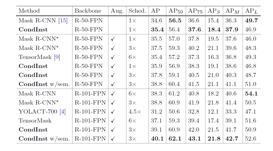

实验结果
