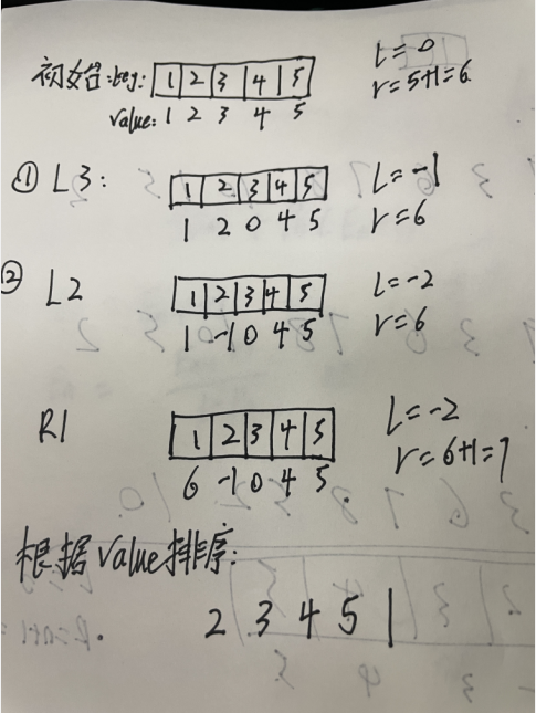

2.2 方法二:使用HashMap+左右临界值实现(100%)
我们使用HashMap存储这n个值,初始化的时候key和value相等,都存的是数值。
定义两个边界,左边界:l=0,有边界:r=n+1
然后从第一个元素开始遍历,当接收到L x,开始左移的时候,我们的key不动,将value赋值为左边界l,并将左边界自减l--。
当接收到R x,开始右移动的时候,我们同样将key不动,将value赋值为右边界R,同时将右边界的值自增r++。
遍历结束之后,我们只需要将map中的值按照value排序,然后输出排序之后的key即可。
移动的过程如下图所示

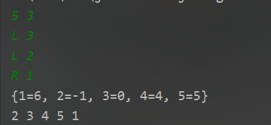

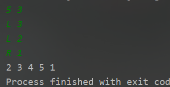

输入测试用例,顺便打印下移动结束之后的map
