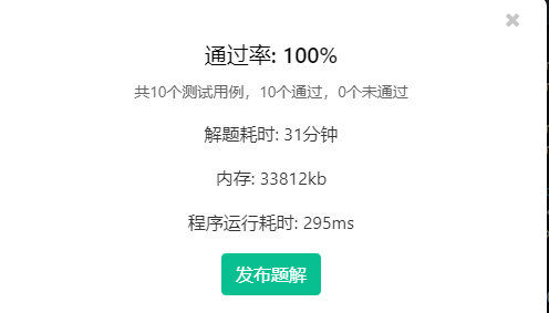

跑一个测试用例看看:
这个代码是可以AC的
