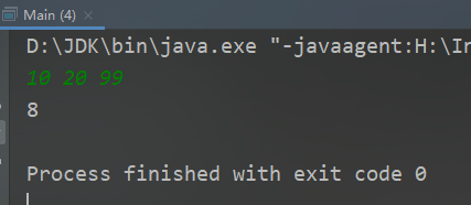

运行结果如下:
这道题不难,就是暴力解法直接就超时了,只能通过60%,也就是说考试的时候只能拿60%的分,第二种直接满分。
