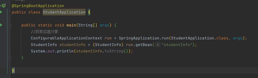

@SpringBootApplication:放在启动类上,包含(@Target、@Retention、@Documented、@Inherited、@SpringBootConfiguration、@EnableAutoConfiguration、@ComponentScan)

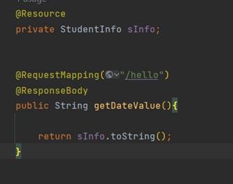

@Resource注解默认根据名称装配byName,未指定name时,使用属性名作为name。通过name找不到的话会自动启动通过类型byType装配
@Resource注解是JDK扩展包中的,也就是属于JDK的一部分。所以该注解是标准注解,更加具有通用性。(JSR-250标准中指定的注解类型。JSR是Java规范提案)

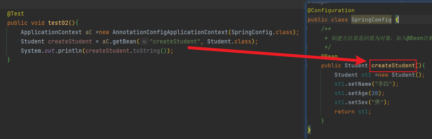

JavaConfig配置@Configuration
 * @Configuration注解:表示该类作为配置文件使用。用来配置IOC容器。
 * 使用@Configuration注解后SpringConfig类,代替springConfig.xml
@Configuration
public class SpringConfig {
     * 创建方法其返回值为对象,加入@Bean注解后,对象就注入到IOC容器中
       //未使用@Bean注解来指定Bean的名字则默认为方法名
    @Bean
    public Student createStudent(){
        Student st1 =new Student();
        st1.setName("李四");
        st1.setAge(20);
        st1.setSex("男");
        return st1;
测试类
@Test
public void test02(){
    ApplicationContext aC =new AnnotationConfigApplicationContext(SpringConfig.class);
    Student createStudent = aC.getBean("createStudent", Student.class);
    System.out.println(createStudent.toString());

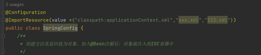

引入@ImportResource
@ImportResource作用:导入其他xml配置文件,等同于
等同于在xml中使用import
<import resource="classpath:xxxx.xml"/>
@ImportResource的使用
@ImportResource(value ="classpath:applicationContext.xml")

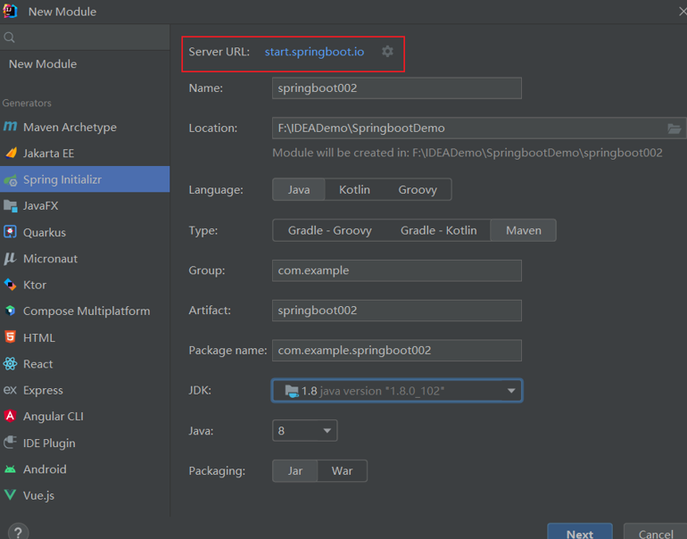

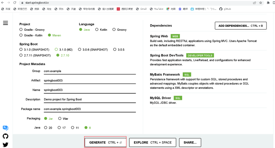

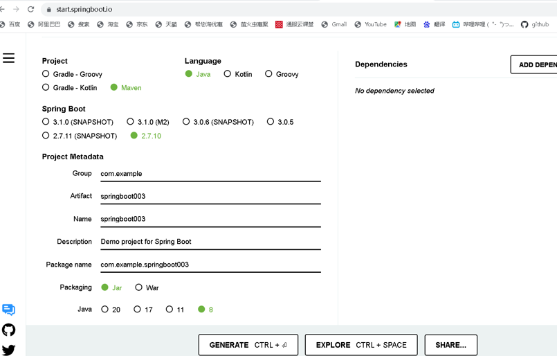

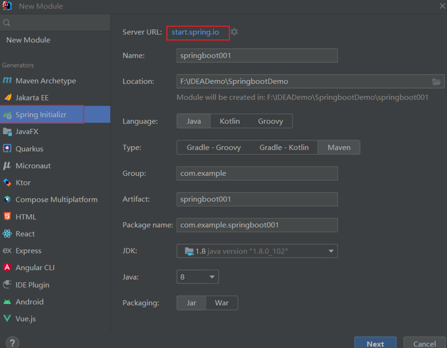

创建SpringBoot项目的方式
使用Spring提供的初始化器,向导创建springboot项目
DIEA使用国外地址:
https://start.spring.io
DIEA使用国内地址
https://start.springboot.io
浏览器构建项目

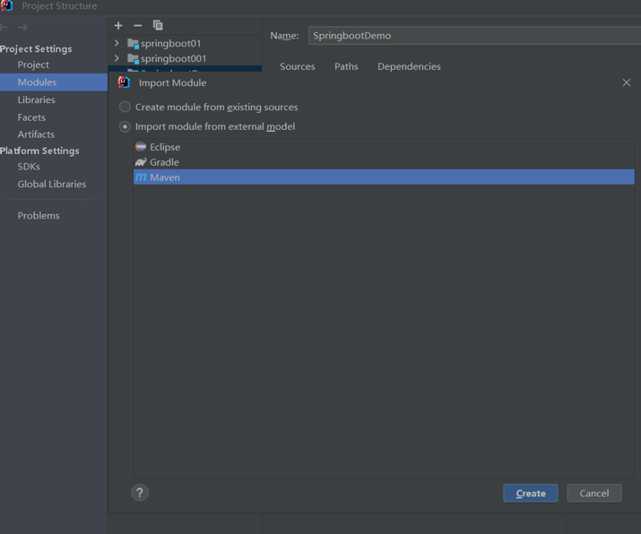

IDEA导入包
使用Maven构造SpringBoot项目

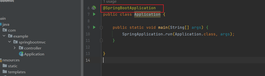

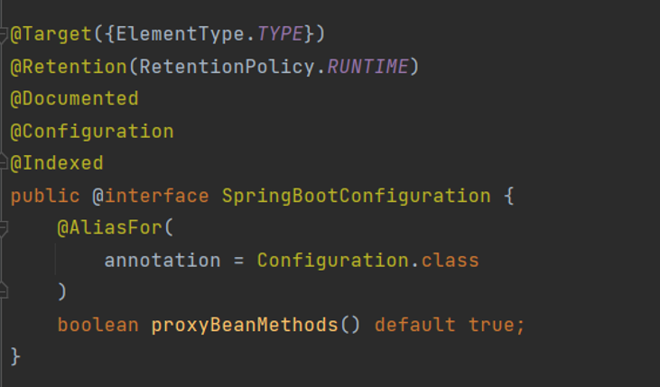

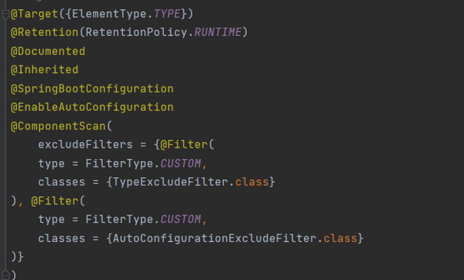

@SpringBootApplication注解
@SpringBootApplication注解由
@ComponentScan
组成
@SpringBootConfiguration注解标注的类,可以作为配置文件使用,可以声明Bean对象,注入容器中。

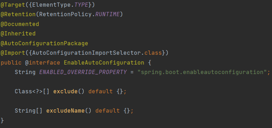

@EnableAutoConfiguration注解:启动自动配置,将java对象配置好,注入到Spring容器中。列如将Mybatis的对象创建好注入Spring容器中。
@ComponentScan组件扫描器。根据注解功能创建对象,属性赋值。

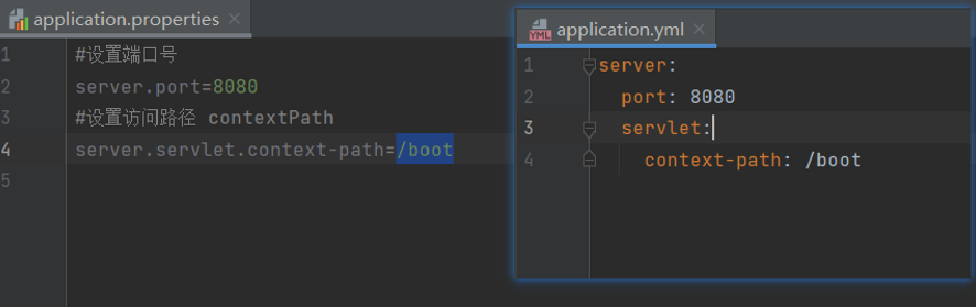

Spring Boot默认使用Properties配置文件

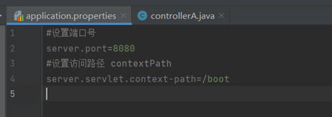

Properties配置文件
使用application.properties可以配置端口,web根路径等
#设置端口号
server.port=8080
#设置访问路径 contextPath
server.servlet.context-path=/boot

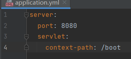

Yml配置文件
YAML (YAML Ain’t a Markup Language)YAML不是一种标记语言,通常以.yml为后缀的文件,是一种直观的能够被电脑识别的数据序列化格式,并且容易阅读,容易和脚本语言交互的,可以被支持YAML库的不同的编程语言程序导入,一种专门用来写配置文件的语言。
YML语法
    k: v 表示键值对关系,冒号后面必须有一个空格
    使用空格的缩进表示层级关系,空格数目不重要,只要是左对齐的一列数据,都是同一个层级的
    大小写敏感
    缩进时不允许使用Tab键,只允许使用空格。
    java中对于驼峰命名法,可用原名或使用-代替驼峰,如java中的lastName属性,在yml中使用lastName或 last-name都可正确映射。
    yml中注释前面要加#
Properties配置文件与Yml配置文件对比

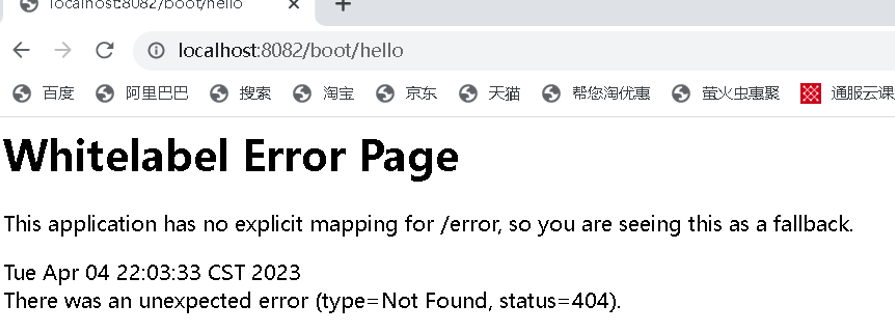

Whitelabel Error Page问题
产生原因:目录结构错误
方法返回值问题
返回的不是模板,而是字符串时,Controller类需要添加 注解 @RestController,或方法添加@ResponseBody
解决办法1
解决办法2

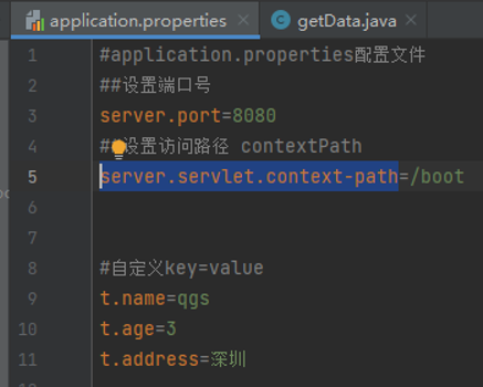

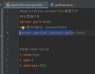

#application.properties配置文件
##设置端口号
server.port=8080
##设置访问路径 contextPath
#自定义key=value
t.name=qgs
t.age=3
t.address=深圳

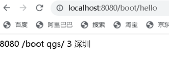

@Value("${server.port}")
private int port;
@Value("${server.servlet.context-path}")
private String contextPath;
@Value("${t.name}")
private String name;
@Value("${t.age}")
private int age;
@Value("${t.address}")
private String address;

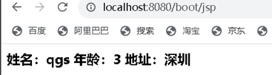

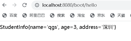

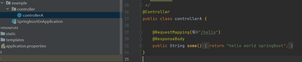

@RequestMapping("/hello")
@ResponseBody
public String getDateValue(){
    return port+"  "+contextPath+"  "+name+"/  "+age+"  "+address;

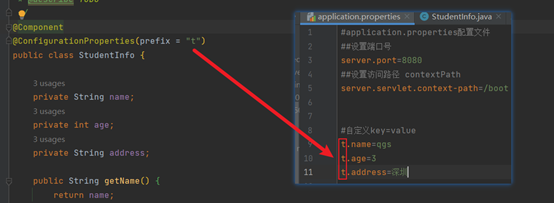

@ConfigurationProperties注解
将配置文件的数据映射为一个对象,用于自定义配置项较多的情况
pom.xml配置
<!--        处理ConfigurationProperties元数据-->
        <dependency>
            <artifactId>spring-boot-configuration-processor</artifactId>
            <optional>true</optional>
        </dependency>

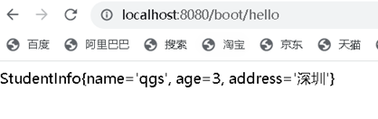

@ConfigurationProperties(prefix = "t")
springmvc测试

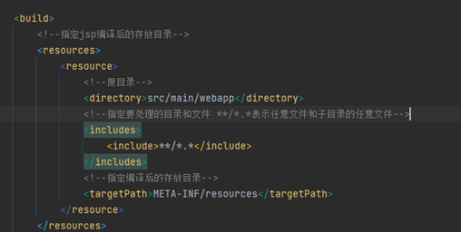

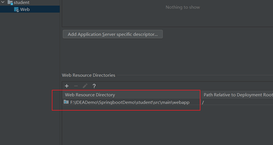

SpringBoot使用JSP
SpringBoot不推荐使用JSP,推荐使用模板技术代替JSP
pom.xml文件配置
加入依赖
<dependency>
    <groupId>org.apache.tomcat.embed</groupId>
    <artifactId>tomcat-embed-jasper</artifactId>
</dependency>
<dependency>
    <groupId>javax.servlet</groupId>
    <artifactId>javax.servlet-api</artifactId>
</dependency>
<dependency>
    <groupId>javax.servlet.jsp</groupId>
    <artifactId>javax.servlet.jsp-api</artifactId>
    <version>2.2.1</version>
</dependency>
<dependency>
    <artifactId>jstl</artifactId>
</dependency>
创建webapp目录
pom.xml文件配置
<!--指定jsp编译后的存放目录-->
<resources>
    <resource>
        <!--原目录-->
        <directory>src/main/webapp</directory>
        <!--指定要处理的目录和文件 **/*.*表示任意文件和子目录的任意文件-->
        <includes>
            <include>**/*.*</include>
        </includes>
        <!--指定编译后的存放目录-->
        <targetPath>META-INF/resources</targetPath>
    </resource>
</resources>
Controller
@Controller
public class JspController01 {
    @Resource
    private StudentInfo sInfo;
    @RequestMapping("/jsp")
    public String doJsp(Model model){
        //model将数据放入到request作用域
        model.addAttribute("sInfo",sInfo);  //model == request.setAttribute("sInfo",sInfo);
        return "index";
application.properties配置视图解析器
#配置视图解析器
# / 表示在webapp目录下
spring.mvc.view.prefix=/
spring.mvc.view.suffix=.jsp
Index.jsp
<body>
<h3>姓名:${sInfo.name} 年龄:${sInfo.age} 地址:${sInfo.address}</h3>
</body>

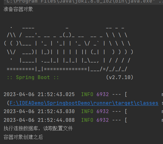

Spring Boot 使用ApplicationContext获取容器对象
在main方法中SpringApplication.run()方法获取返回的Spring容器对象,在获取业务bean进行调用。
    //获取容器对象
    ConfigurableApplicationContext run = SpringApplication.run(StudentApplication.class, args);
    StudentInfo studentInfo = (StudentInfo) run.getBean("studentInfo");
    System.out.println(studentInfo.toString());

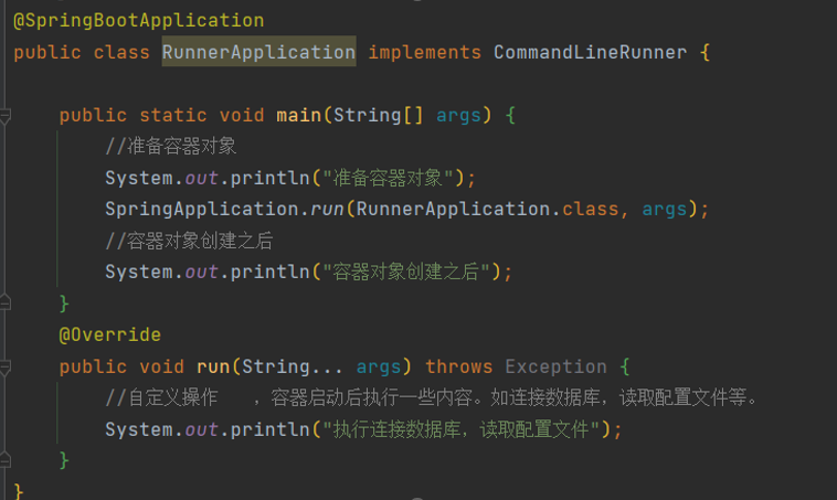

使用CommandLineRunner接口
在开发过程中会有在容器启动后执行一些内容。如连接数据库,读取配置文件等。SpringBoot提供了两个接口:CommandLineRunner和ApplicationRunner,来实现,这两个接口中有一个run方法。两个接口的不同之处是:CommandLineRunne中的run方法参数为String数组,而ApplicationRunner中的run方法参数为ApplicationArguments。
