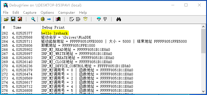

如果我们想要遍历出当前自身驱动的一些基本信息,我们只需要在驱动的头部解析_DRIVER_OBJECT即可得到全部的数据,这段代码可以写成如下样子,其中的IRP_MJ_这一系列则是微软的调用号,不同的RIP代表着不同的涵义,但一般驱动也就会用到如下这几种调用号。

编译这段程序,签名并运行,我们即可看到如下输出信息,此时当前自身驱动的详细参数都可以被输出;

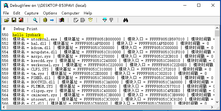

为了能够遍历出所有的系统驱动,我们需要得到pLdr结构,该结构可通过Driver->DriverSection的方式获取到,获取到之后通过pLdr->InLoadOrderLinks.Flink得到当前驱动的入口地址,而每一次调用pListEntry->Flink都将会指向下一个驱动对象,通过不断地循环CONTAINING_RECORD解析,即可输出当前系统内所有驱动的详细信息。这段程序的写法可以如下所示;

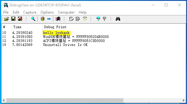

上这段代码的使用也非常简单,通过传入一个UNICODE_STRING类型的模块名,即可获取到模块基址并返回,至于如何初始化UNICODE_STRING则在《驱动开发:内核字符串转换方法》中有详细的介绍,此处你只需要这样来写。
NTSTATUS DriverEntry(IN PDRIVER_OBJECT Driver, PUNICODE_STRING RegistryPath)
	DbgPrint("hello lyshark \n");
	UNICODE_STRING unicode;
	// 获取WinDDK驱动基地址
	RtlUnicodeStringInit(&unicode, L"WinDDK.sys");
	LONGLONG winddk_address = GetModuleBaseByName(Driver, unicode);
	DbgPrint("WinDDK模块基址 = %p \n", winddk_address);
	// 获取ACPI驱动基地址
	RtlUnicodeStringInit(&unicode, L"ACPI.sys");
	LONGLONG acpi_address = GetModuleBaseByName(Driver, unicode);
	DbgPrint("ACPI模块基址 = %p \n", acpi_address);
	Driver->DriverUnload = UnDriver;
	return STATUS_SUCCESS;
运行这段驱动程序,即可分别输出WinDDK.sys以及ACPI.sys两个驱动模块的基地址;
