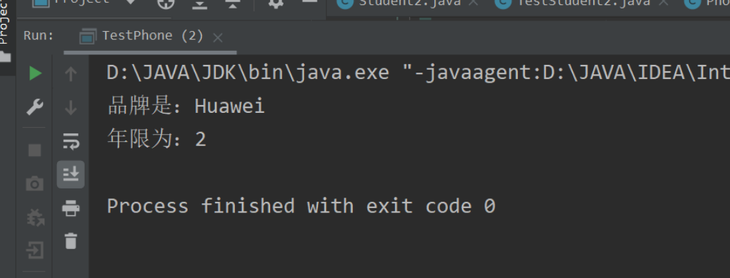

        输出结果: image.png

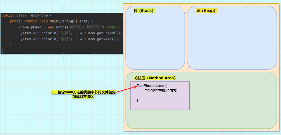

        ①加载含main类的字节码文件
                因为main() 函数是程序的唯一入口,因此,包含main函数的Phone类的字节码文件会优先加载到方法区。如下图所示 :

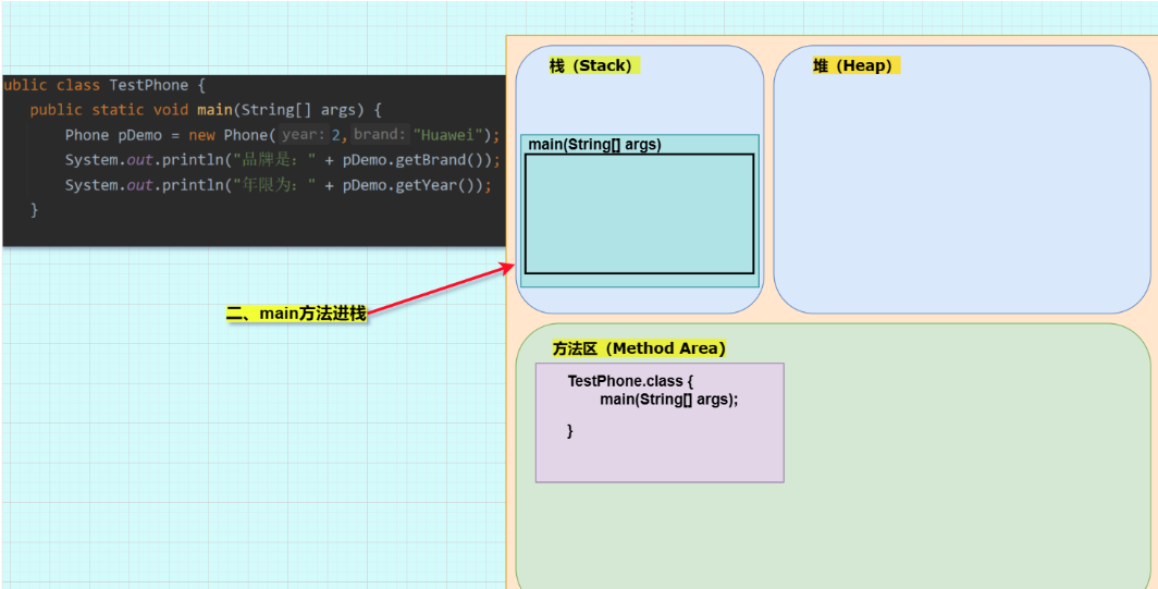

        ②main进栈
                main函数进栈 ,如下图所示 :

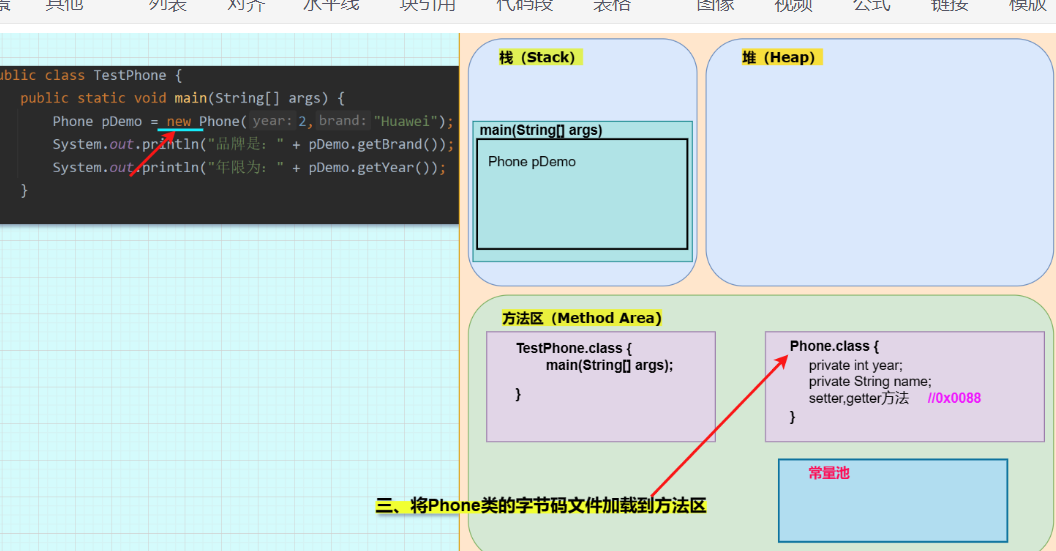

                开始执行main方法的第一行代码,从右向左执行,首先便遇到了new关键字,因为new关键字后面出现了Phone类,表示要实例化的是Phone类,而Phone类的字节码文件还没有加载到方法区,jvm不认识Phone,因此下一步是将Phone类的字节码文件加载到方法区(假设Phone类成员方法在方法区中的地址值为0x0088),如下图所示 :
                注意,这张图右下角Phone类的字节码文件那里,应该是private String brand,不小心写错了😂,但是不影响理解,下张图就改过来了🙏。

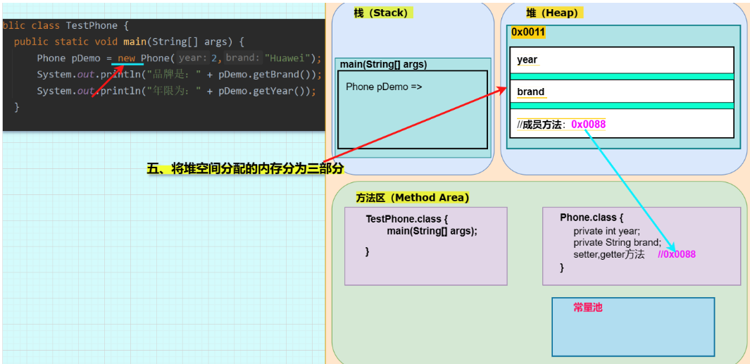

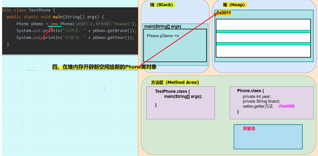

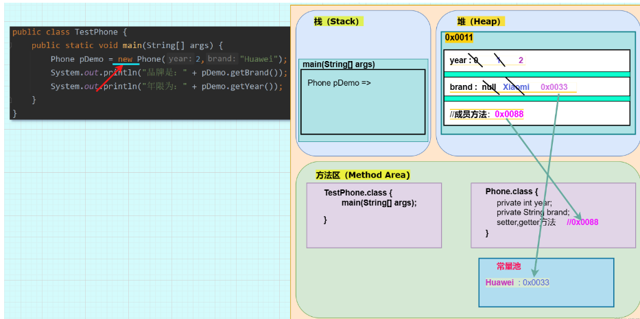

        ④new关键字开始
                Phone类的字节码文件加载到方法区之后,new关键字会在堆内存开辟空间给新的Phone类对象,假设Phone类对象在内存中的地址值为0x0011。如下图所示 :
        ⑤在堆中开辟空间
                根据Phone类的字节码文件,在堆中分配的这块内存空间会被分成三部分,分别是属性值year,brand,和Phone类的成员方法,Phone类的成员方法部分其实是成员方法在方法区中的地址值,将来如果对象调用成员方法,可以通过这个地址值找到方法区中的成员方法。如下图所示 :

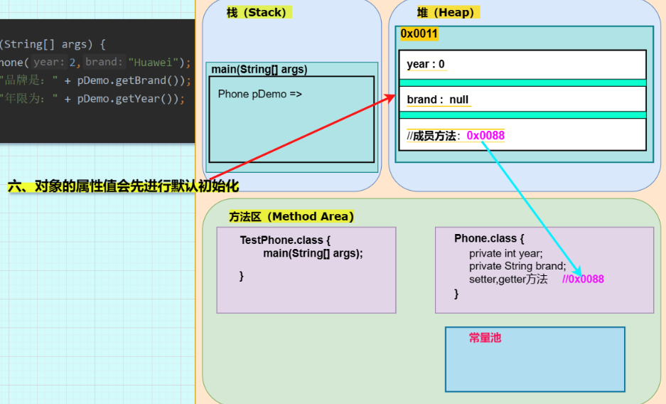

        ⑥默认初始化
                 对对象的属性值进行第一次初始化 : 默认初始化。对应于Phone类中,year是int类型默认值0;brand是String类型默认值null,如下图 :

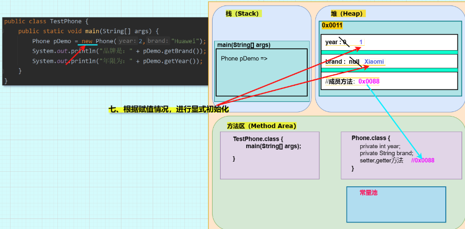

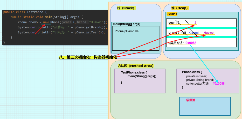

        ⑦显式初始化
                因为我们在定义Phone类时,对year和brand分别赋了初值,因此默认初始化之后,要进行第二次初始化 : 显式初始化。(如果类中没有对属性赋初值,没有这一步骤),如下图所示:
        ⑧构造器初始化
                 创建一个对象,需要构造器来进行构造器初始化,因为我们调用的是Phone类的带参构造,因此要进行第三次初始化 : 构造器初始化。即将属性值更改为调用带参构造时传入的形参。

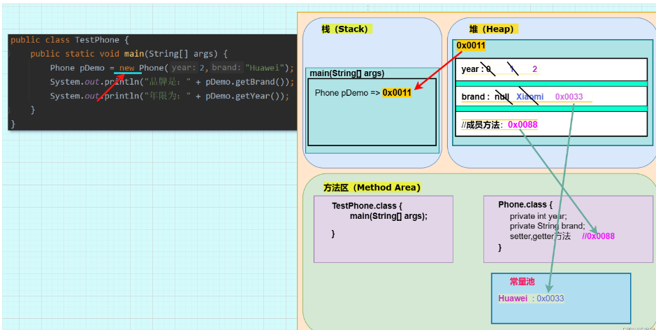

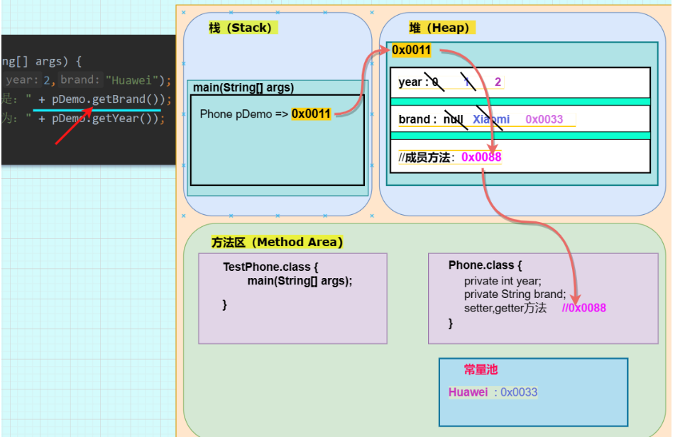

         ⑨常量池
                 这里的字符串常量"Huawei",在常量池中,也有自己的地址,调用模式类似于成员方法。brand属性这里其实保存的是"Huawei"在常量池中的地址值,如下图所示 :
        ⑩new关键字结束
                 最后,把对象的地址值返回给pDemo引用就可以了,如下图所示 :
                到这里new关键字的任务就算是完成了,当我们通过"对象." 的形式来调用时,实质就是通过引用pDemo指向的堆内存中对象的地址,进一步找到对象的成员变量或者成员方法。

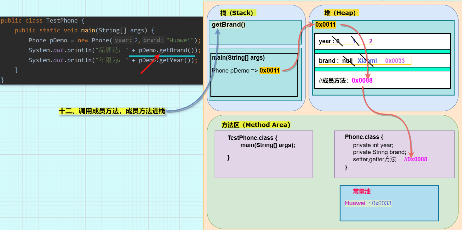

        ⑩①成员方法的使用细节1
                继续执行main方法中的代码,下一行是一条输出语句,但是输出内容中调用了pDemo对象的成员方法,因此,JVM会先通过pDemo这个引用找到堆内存中的对象,然后,再通过对象中成员方法的地址,找到方法区中的成员方法,进行调用。如下图所示 :
        ⑩②成员方法使用细节2
                调用成员方法时,成员方法也要进栈,如下图所示 :
