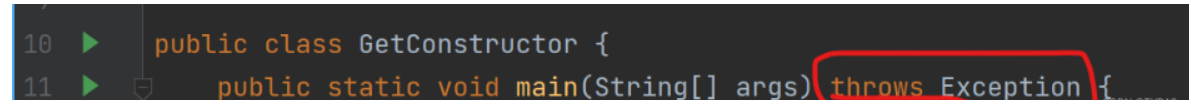

                ④遇到异常没必要见一个抛一个,建议直接抛出它们的父类Exception类,省时省力。    如图所示:

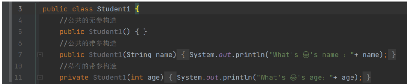

                老规矩,我们先在本包下创建一个演示类,模拟我们要分析的类,这里我们创建了一个学生类Student1,如图所示:(后面加1是为了与之前的Student类做区分,之后的代码演示也同理)
                看一下学生类Student1的代码:
package knowledge.reflect.constructor;
public class Student1 {
    //公共的无参构造
    public Student1() { }
    //公共的带参构造
    public Student1(String name) {
        System.out.println("What's 👴's name :"+ name);
    //私有的带参构造
    private Student1(int age) {
        System.out.println("What's 👴's age:"+ age);
    //公共的空参方法
    public void show1() {
        System.out.println("👴是公有的空参方法!");
    //公共的带参方法
    public void show2(int a) {
        System.out.println("👴是公有的带参方法!您输入的值是:"+ a);
    //私有的带参方法
    private int show3(int c, int d) {
        System.out.println("👴是私有的带参方法!");
        return (2*c + 3*d);

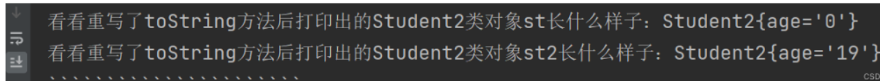

            Student2 st = (Student2) con.newInstance();
            System.out.println("看看重写了toString方法后打印出的Student2类对象st长什么样子:" + st);
            //带参构造
            Constructor con2 = zz.getConstructor(int.class);
            Student2 st2 = (Student2) con2.newInstance(19);
            System.out.println("看看重写了toString方法后打印出的Student2类对象st2长什么样子:" + st2);
            System.out.println("``````````````````````");
                ①注意我们输出利用空参构造创建的Student2对象st时,age = 0,
                这是因为我们没有给age赋初值,而int类型的默认值就是0
                ②而当我们输出利用带参构造创建的Student2对象st2时,age = 19,
                这是因为我们在带参构造中传入了参数19,给age赋了初值为19。

        5.输出结果及分析:
                 分析:
                I.首先我们看到,当我们用空参构造创建学生对象时,输出的学生对象的属性值age默认为0.    而当我们用带参构造来创建学生对象时,输出的学生对象的属性值age是我们传入的形参值19.
                 II.其次我们看到,打印出的方法对象,前缀修饰符+ 返回值类型,后缀方法名。不禁然然我们想起打印出的构造器对象,当然构造器对象是肯定没有返回值类型的。
                III. 然后分别是公有空参方法method1.invoke(),公有带参方法method2.invoke() 和私有带参方法method3.invoke()的实现。
        IV. 由于Student2类中有继承自Object类的非私有方法,所以遍历Method数组时,你会看到好多好多的方法,巨多。
        V.通过setAge修改了之前 通过空参构造创建的对象st的属性值, 成功!
