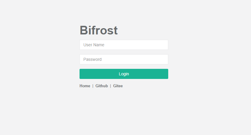

1. 访问管理端ip:端口号,这里的端口号是指在上面的配置文件中listen配置项设置的端口号
2. 输入用户名及密码即可进入管理,设置要配置的Mysql数据源及目标源Redis,账号修改可以直接在配置文件中修改即可

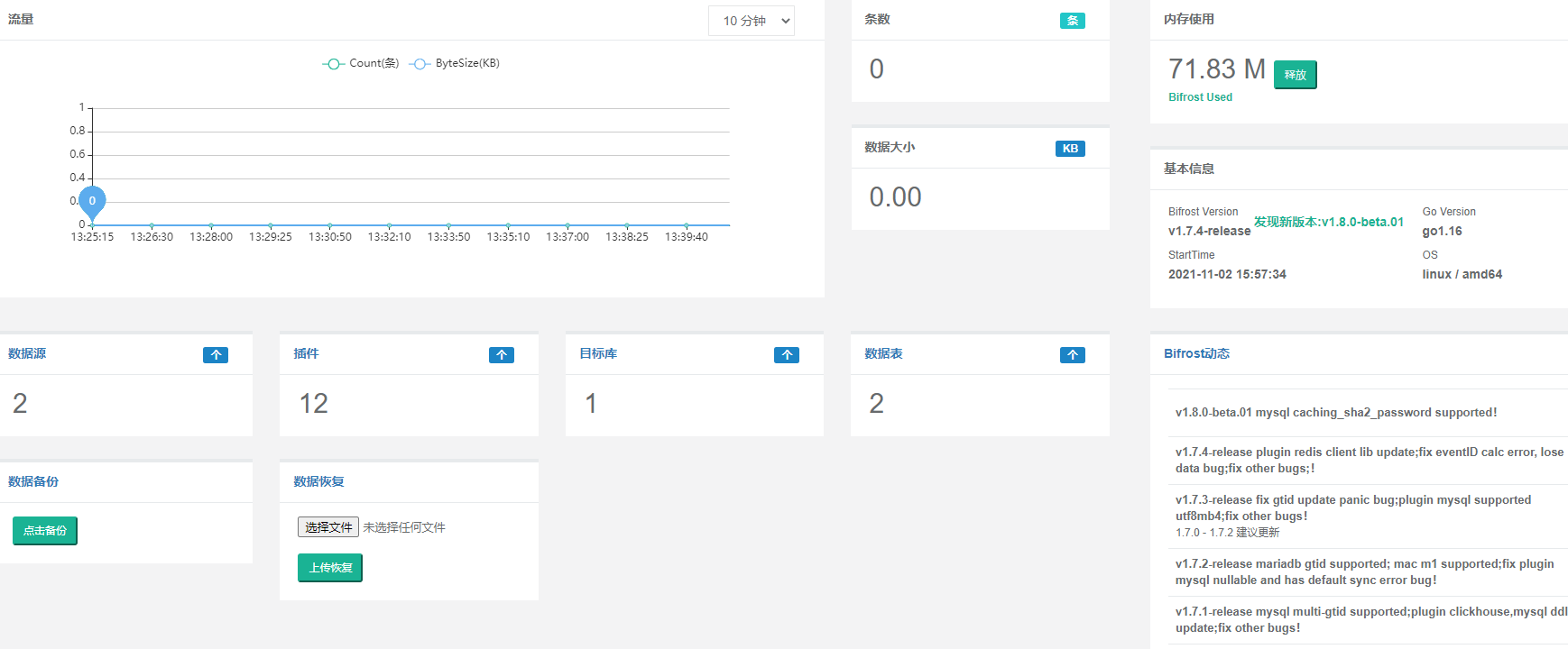

1. 进入后看板如下

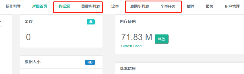

1. 主要操作如下几个栏目
– 数据源:设置MySql链接配置
– 目标库:设置需要同步的目前数据源链接配置
– 全量任务:配置一次性任务,一般新任务初始化时全量同步一次,后面增量同步

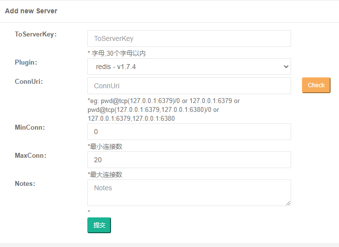

2. 添加数据源如下设置
– ServerKey:唯一名称
– Plugin:选择插件类型,一般用Redis
– ConnUri:数据源&目标源地址,注意链接书写格式

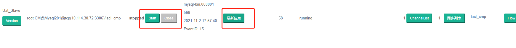

1. 任务启动
– 可以操作start、close 开启、停止任务
– 点击最新位置可以查看当前同步的binlog位置,便于分析是否同步状态正常
