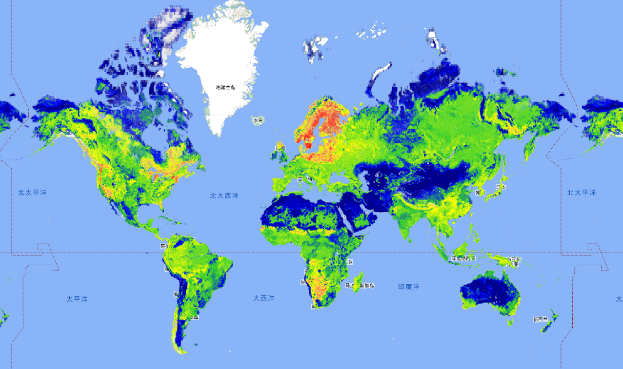

GCN250是一个全球一致的网格化数据集,根据新的全球土地覆盖(300米)和土壤数据(250米)定义250米空间分辨率的CN
此星光明 发表于 2023/03/30 18:07:44 2023/03/30
【摘要】 ​全球水文曲线编号(GCN250)¶。GCN250是一个全球一致的网格化数据集,根据新的全球土地覆盖(300米)和土壤数据(250米)定义250米空间分辨率的CN。GCN250代表了欧洲航天局2015年全球土地覆盖数据集(ESA CCI-LC)重新采样到250米并与2018年发布的水文土壤组全球数据产品(HYSOGs250m)进行地理登记的组合的径流。该数据的潜在应用包括水文设计、土地管理应...
全球水文曲线编号(GCN250)¶。
GCN250是一个全球一致的网格化数据集,根据新的全球土地覆盖(300米)和土壤数据(250米)定义250米空间分辨率的CN。GCN250代表了欧洲航天局2015年全球土地覆盖数据集(ESA CCI-LC)重新采样到250米并与2018年发布的水文土壤组全球数据产品(HYSOGs250m)进行地理登记的组合的径流。该数据的潜在应用包括水文设计、土地管理应用、洪水风险评估和地下水补给建模。CN值的变化取决于先期径流条件(ARC),它受降雨强度和持续时间、总降雨量、土壤水分条件、覆盖密度、生长阶段和温度的影响.前言 – 床长人工智能教程

 代码:
var GCN250_Average =  ee.Image("users/jaafarhadi/GCN250/GCN250Average")
var GCN250_Dry =  ee.Image("users/jaafarhadi/GCN250/GCN250Dry")
var GCN250_Wet = ee.Image("users/jaafarhadi/GCN250/GCN250Wet")
// visualize the Dry GCN dataset
var vis = {
  min:40,
  max:75,
  palette: ['Red','SandyBrown','Yellow','LimeGreen', 'Blue','DarkBlue']
Map.addLayer(GCN250_Dry, vis, 'CN Dry');
Map.setCenter(17.93, 7.71, 2);
代码链接:
https://code.earthengine.google.com/?scriptPath=users/sat-io/awesome-gee-catalog-examples:hydrology/GLOBAL-HYDROLOGIC-CURVE-NUMBER
Extra Info: Dataset is also available as an Earth Engine App (Global Hydrologic Curve Number Explorer) It allows users to visualize the gridded hydrologic curve number dataset at ~250m resolution globally.
Link to the app: Hydrologic Curve Number
Link to app code: https://code.earthengine.google.com/086bf71b76fcaae637df3df2148fbce4
