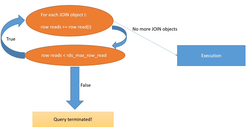

实现原理
GaussDB(for MySQL)通过遍历每个查询块并聚合各查询块的贡献来整体评估查询的读取行数:也就是对各join对象的读取行数评估后累加。
如果在累加评估过程中的某一刻,估计值超过了所设置的限制,查询将被终止。
对于关联子查询,评估办法为:评估子查询的读取行数,然后乘以查询被执行的次数。
需要特别说明的是,对每个JOIN对象的估计是执行计划预估返回的行数,可能与真实执行返回的行数有偏差。这虽然是一个相对简单的评估模型,但是我们坚信其具有足够的鲁棒性。
