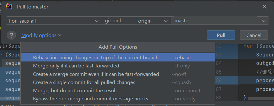

问题
IDEA git pull,不会自动合并。展开pull对话框的 Modify options选项,发现有如下可选
点击左侧的问号,可以打开 IDEA 的 GIT 文档
https://www.jetbrains.com/help/idea/2022.2/sync-with-a-remote-repository.html?utm_source=product&utm_medium=link&utm_campaign=IU&utm_content=2022.2#pull
参数含义
git pull 命令用于从远程仓库拉取代码到本地,并自动合并更新。git pull 命令有一些选项可以修改其行为,下面是一些常用的选项:
–rebase
使用 --rebase 选项将本地的提交放在更新提交之后,而不是合并提交。这意味着使用 git pull --rebase 可以保持提交历史的线性,避免了分支合并带来的不必要的合并提交。
–ff-only
使用 --ff-only 选项只允许快进合并。如果更新的分支可以被快进合并到当前分支,那么就执行该操作,否则会报错并停止操作。这个选项可以避免不必要的合并提交。
–no-recurse-submodules
使用 --no-recurse-submodules 选项可以不递归更新子模块。默认情况下,git pull 命令会递归更新所有子模块,这个选项可以避免不必要的更新。
–update-shallow
使用 --update-shallow 选项可以更新浅克隆版本库的深度。默认情况下,浅克隆版本库只包含最近一次的提交历史。使用该选项可以更新更多的提交历史。
–autostash
使用 --autostash 选项可以在更新之前自动储藏当前分支的修改,更新完成后再自动还原。这个选项可以避免在更新之前必须提交或撤销修改。
–no-commit
使用 --no-commit 选项可以在更新之后不自动提交合并结果。这个选项可以让用户在仔细检查合并结果之后再手动提交。
需要注意的是,以上选项仅供参考,实际使用中需要根据具体情况进行选择。同时,不同的选项会对 git pull 命令的行为产生不同的影响,需要仔细考虑和测试。

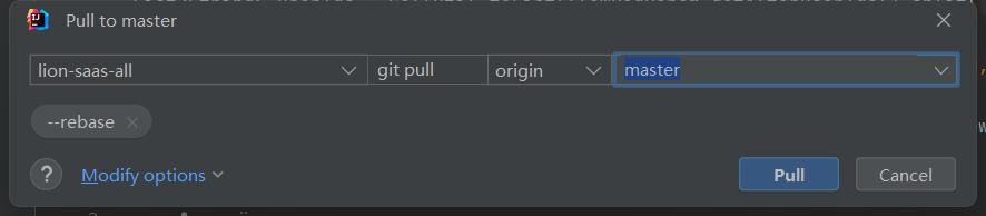

解决方案
经过上面的解释,可以得知,使用 --rebase 选项可以解决该问题
