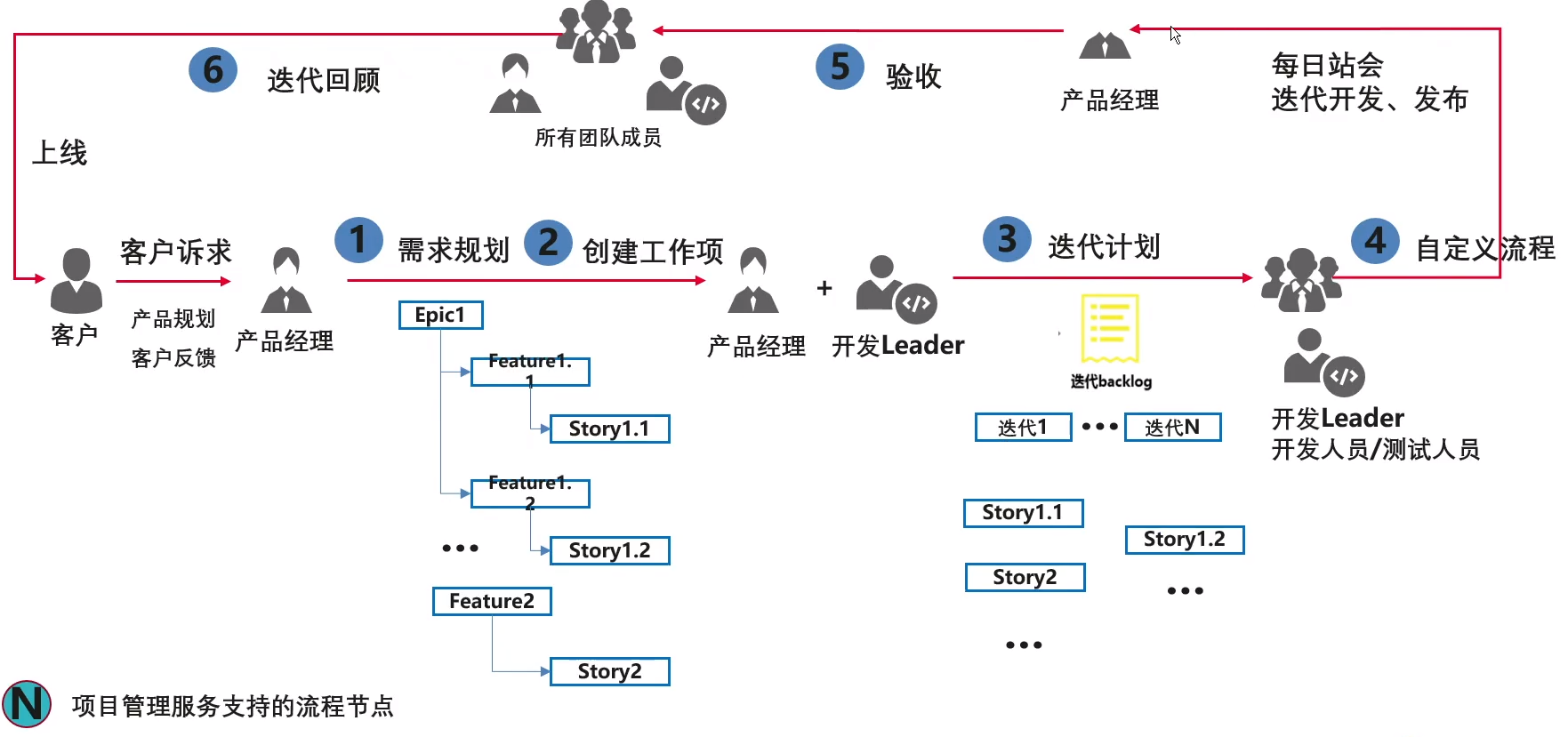

按迭代持续交付,实现闭环反馈
从需求规划开始,创建工作项、迭代计划、自定义流程、验收、迭代回顾,反复迭代持续交付实现闭环反馈。

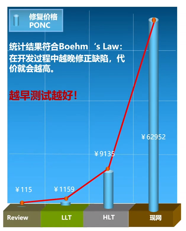

下图是bug发现时间与所需修正缺陷费用的图标,我们可以很清晰的看懂【越早测试越好】的这个逻辑。
整个测试阶段的划分,有基本的单元测试开始,经过CT测试,Story测试,单个、多个系统功能集成测试,最后会代表客户做一个验收测试。

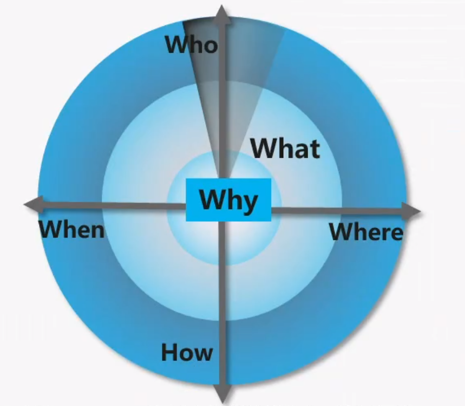

制定测试计划及策略·5W1H法
什么是5W1H法:
  • Why:为什么要进行测试,测试目的。
  • What:测试的内容及范围,测哪些,确定测试重点。
  • When:起止时间,考虑影响时间的因素。
  • Where:相关文档的存放位置,缺陷的存放,环境地址。
  • Who:测试人员安排。
  • How:选用何种工具及方法进行测试。

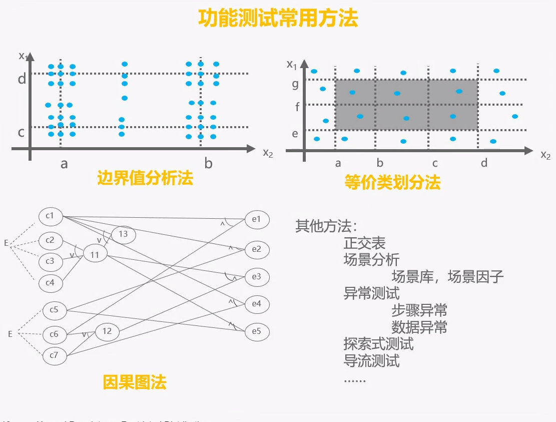

测试设计(一) 功能测试

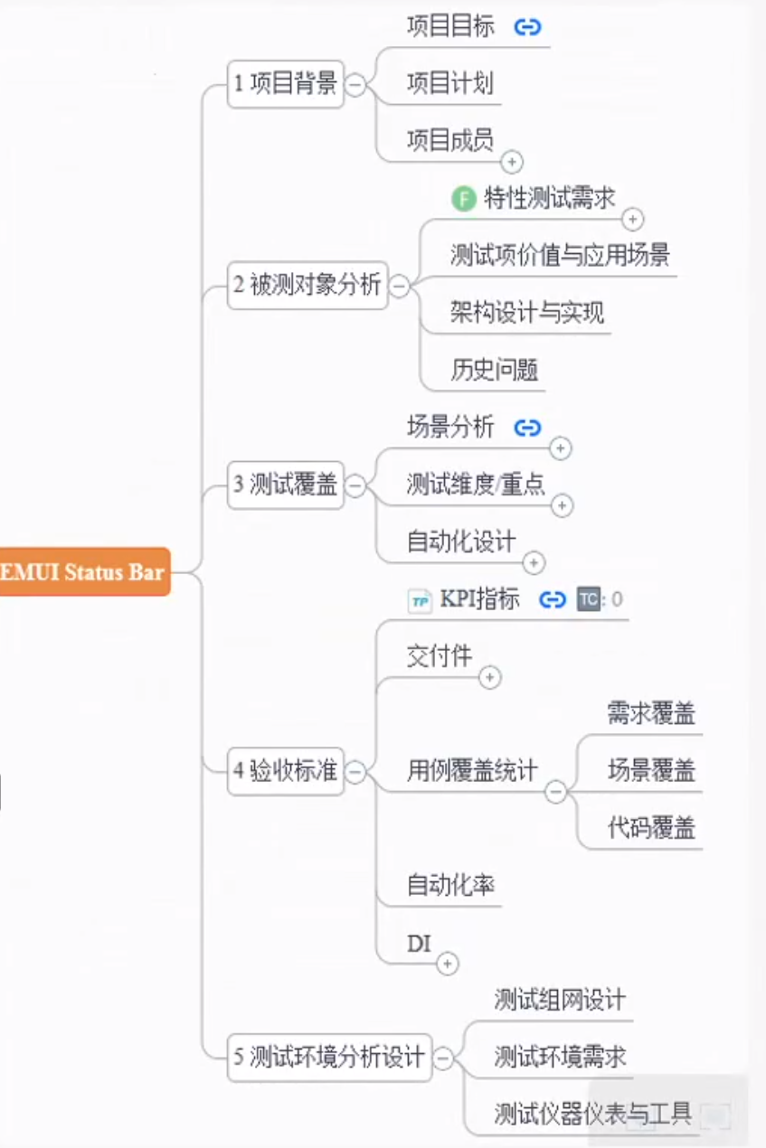

HUAWEI首创的测试工具:

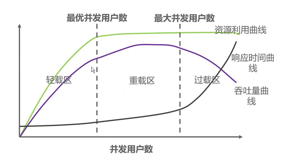

性能测试通过自动化的测试工具模拟多种正常、峰值以及异常负载条件来对系统的各项性能指标进行测试。
产品性能曲线模型
三条曲线
  • 资源利用
  • 吞吐量(每秒事务数)
  • 响应时间
最佳并发用户数
  • 重载区左侧虚线
最大并发用户数(性能上限)
  • 重载区右侧虚线

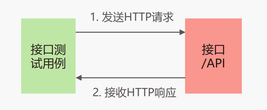

测试设计(三)接口测试
接口测试四原则:同源(设计与测试),独立验证(Mock),全自动,快速反馈(获取覆盖)

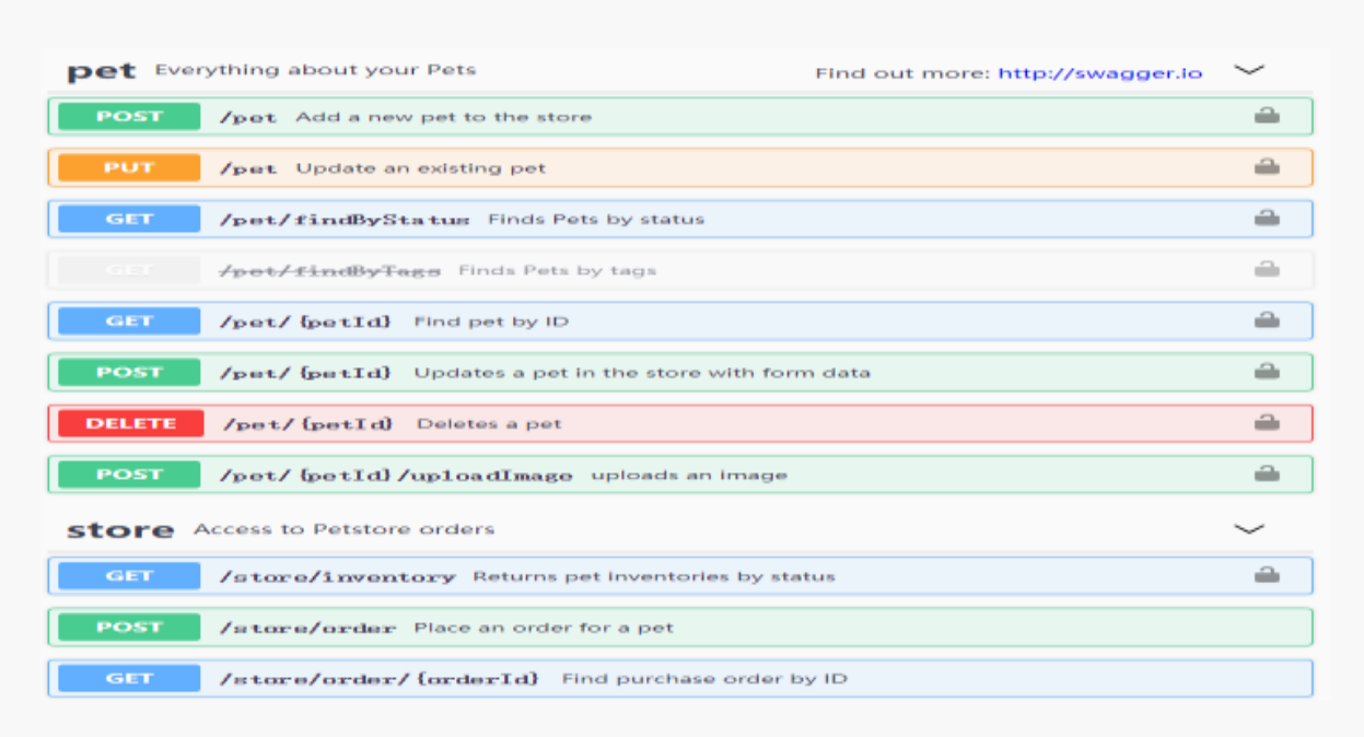

管理接口
  • 使用Swagger描述接口,按服务->微服务->接口的方式有序管理接口及其变更

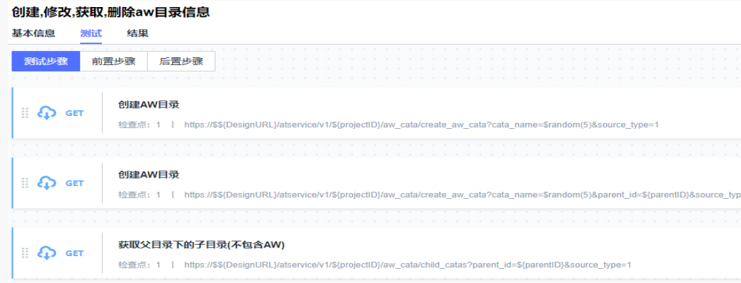

单接口测试
  • 制定接口测试覆盖策略,全部 or 部分覆盖
  • 使用等价类划分、边界值分析等方法设计单个接口的测试用例
多接口组合场景测试
  • 先后调用多个关联的接口,测试接口组合起来可以正确完成一个用户场景

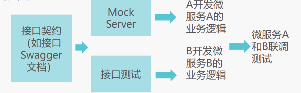

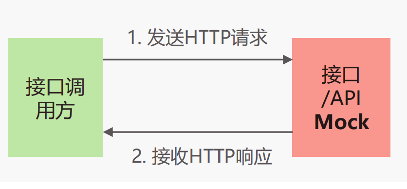

Mock
  • 模拟被依赖的接口,解耦测试依赖
契约测试
  • Mock+接口测试,解耦接口提供者、消费者的开发依赖关系

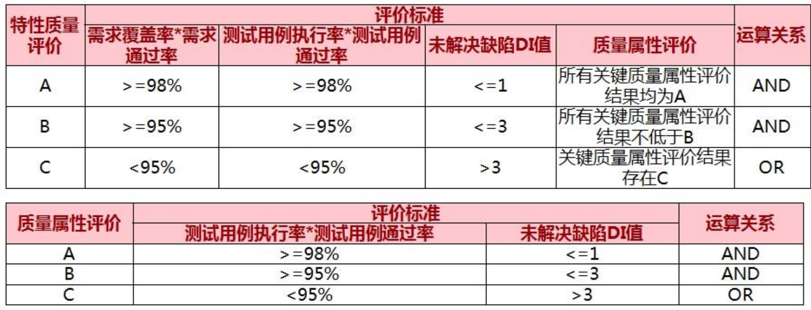

测试退出评估客观度量指标
特性质量评价标准
基于特性的需求覆盖、测试充分性、DI值、 质量属性评价等级(可选)的质量评价标准。
A:Go
B:Go with risk
C:Redirect

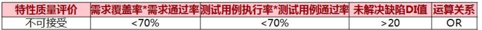

特性质量【不可接受】的评价标准:
说明:如果特性达到【不可接受】标准,表示该特性质量不可接受,必须改进。

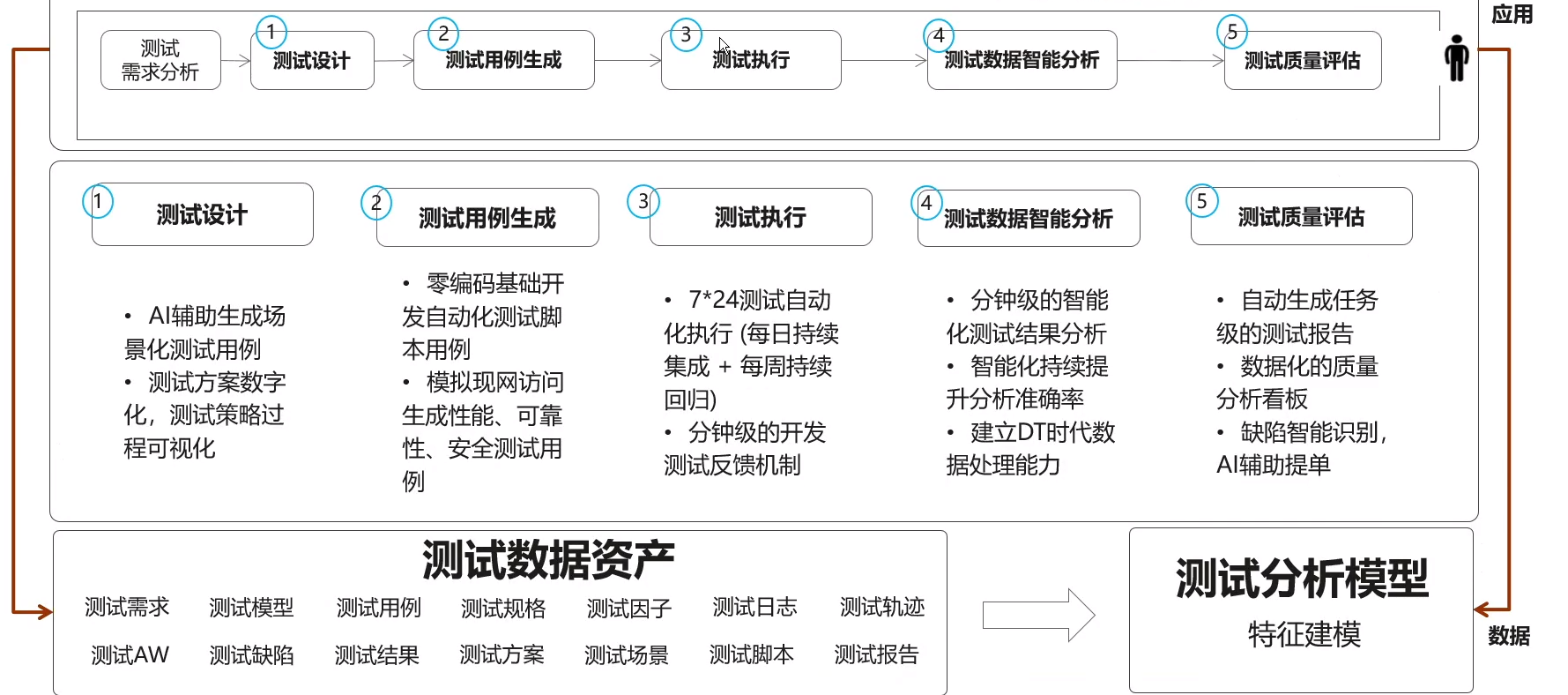

应用全生命周期测试解决方案——大师级测试能力解析

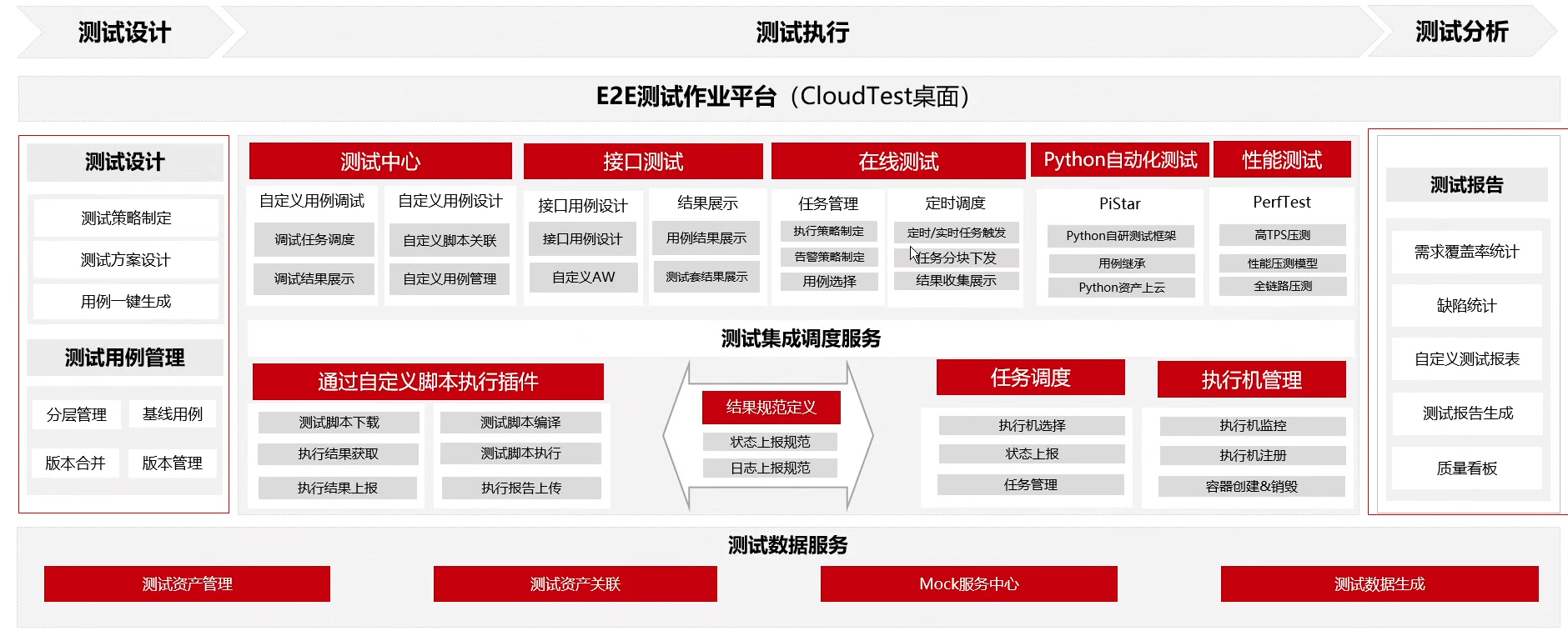

测试作业平台:
CodeArts敏捷测试实践
构建CloudNative测试能力,实现测试活动解耦,在线业务测试与监控。
分层自动化:
  • 通过个人级,服务级,产品级分层自动化流水线来分层确保质量
  • 提升功能/安全/性能/可靠性自动化测试覆盖情况
  • 利用自动化技术,提升用例执行效率与稳定性,监控反馈流水线各测试环节执行效率

CodeArts TestPlan测试管理平台
为企业提供了一站式端到端测试自动化智能化解决方案。

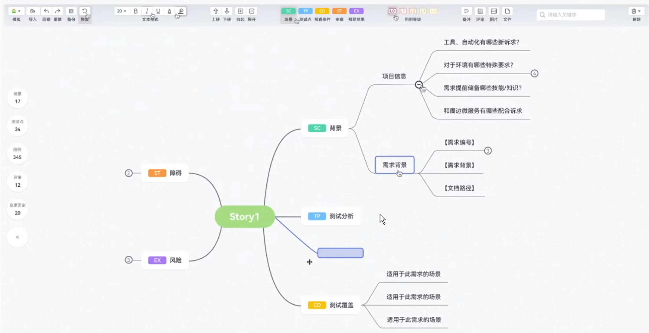

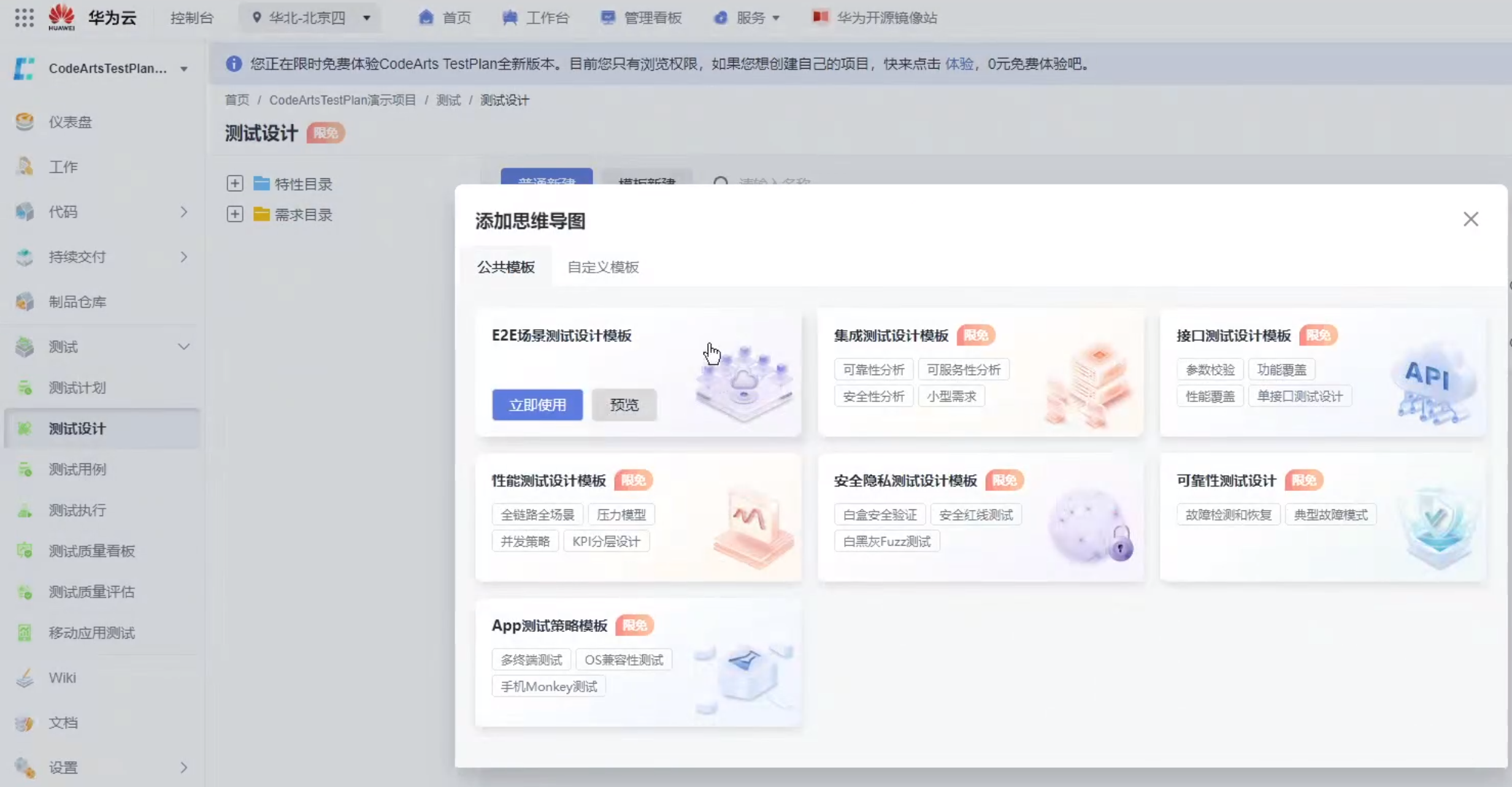

TestPlan新特性一:启发式测试策略与设计

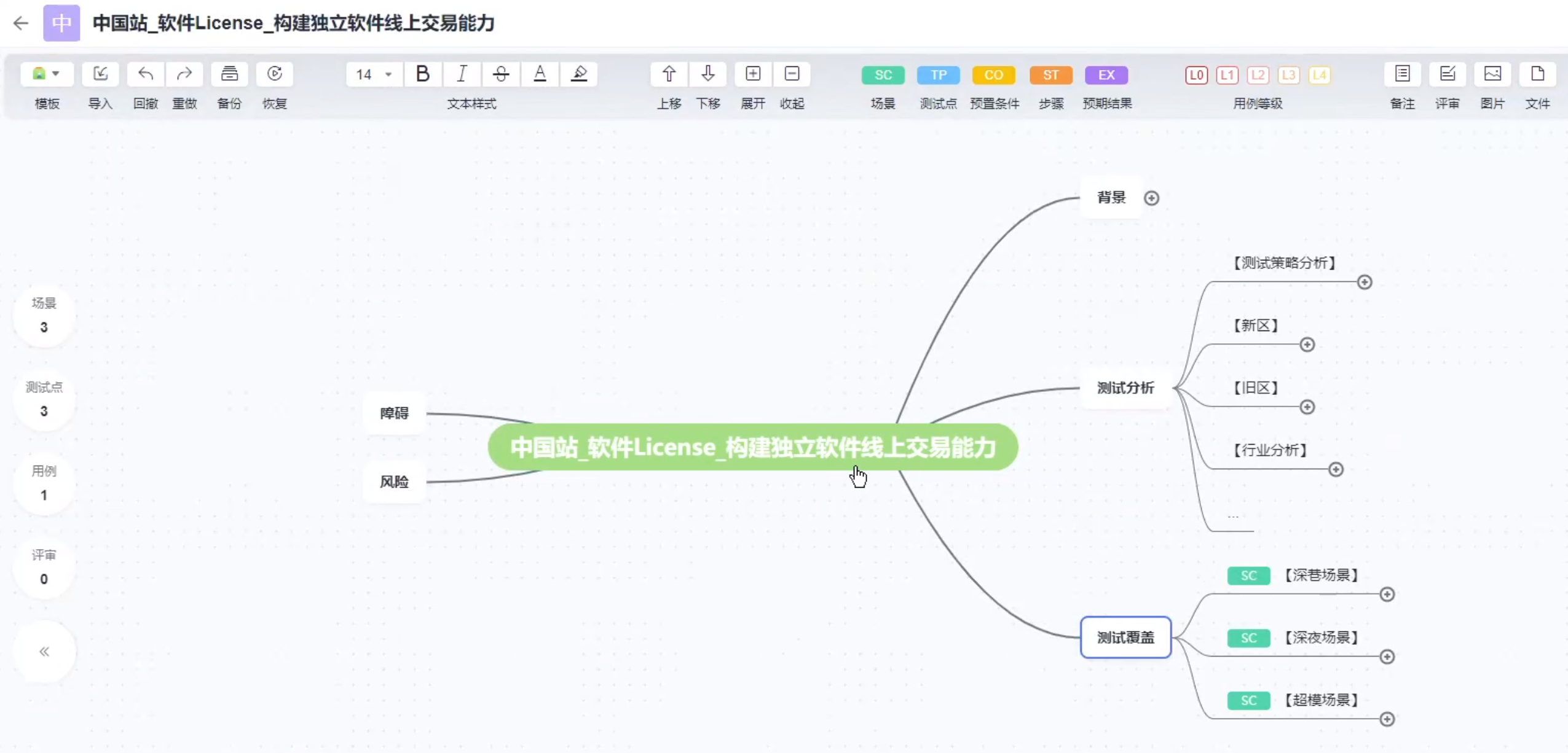

多维度测试策略/设计模板,应用启发式测试策略/设计模型,提供【需求场景-测试点测试用例】设计能力,一键批量生成测试用例:

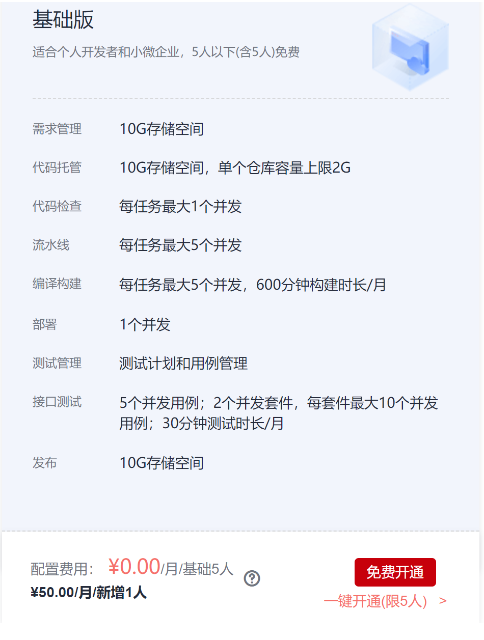

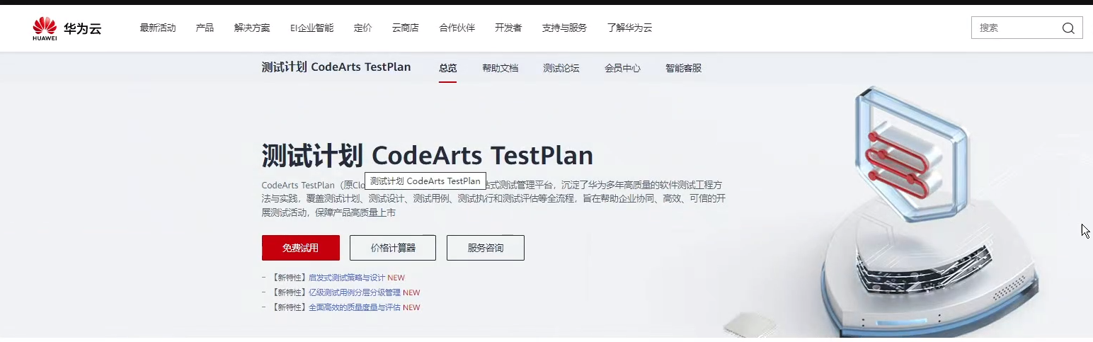

TestPlan可以在华为云官网直接搜索,查找很方便,并且提供了基础5人免费的活动。
使用基础版本进行测试很方便。
提供了多种模板可供企业选择:
很低的学习成本就可以根据对应的思维导图进行分析,非常方便。

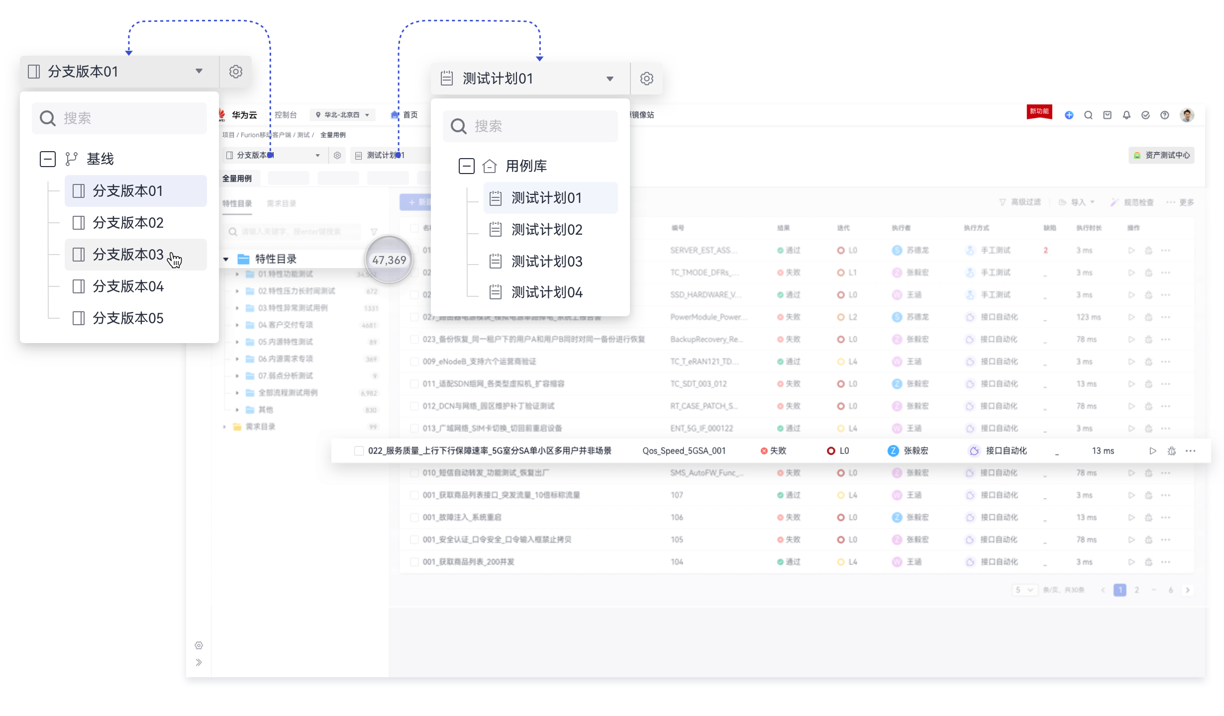

华为云CodeArts TestPlan提供了测试用例基线化管理能力,持续积累和沉淀测试用例,帮助企业实现产品价值特性的看护。同时,TestPlan提供了“产品基线库、版本分支、测试计划”三层用例管理和评估能力,支撑团队间作业的高效协同,实现亿级测试资产的管理与跨版本复用,满足复杂产品多版本并行研发交付的场景,测试资产复用率提升60%。

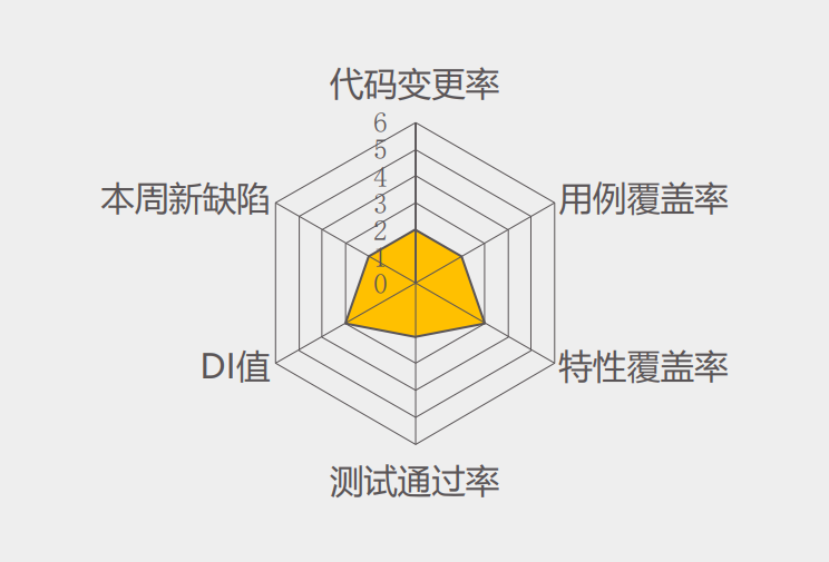

TestPlan新特性三:全面高效的质量度量与评估

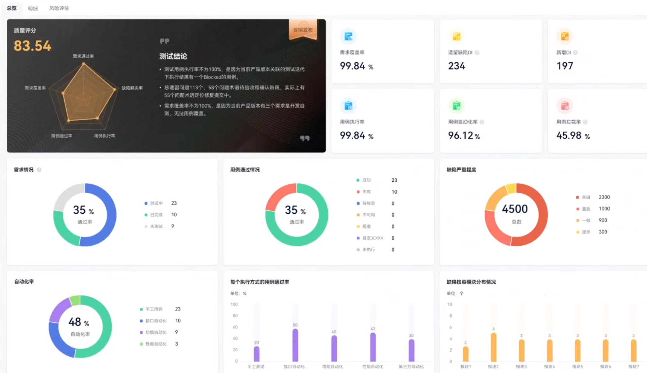

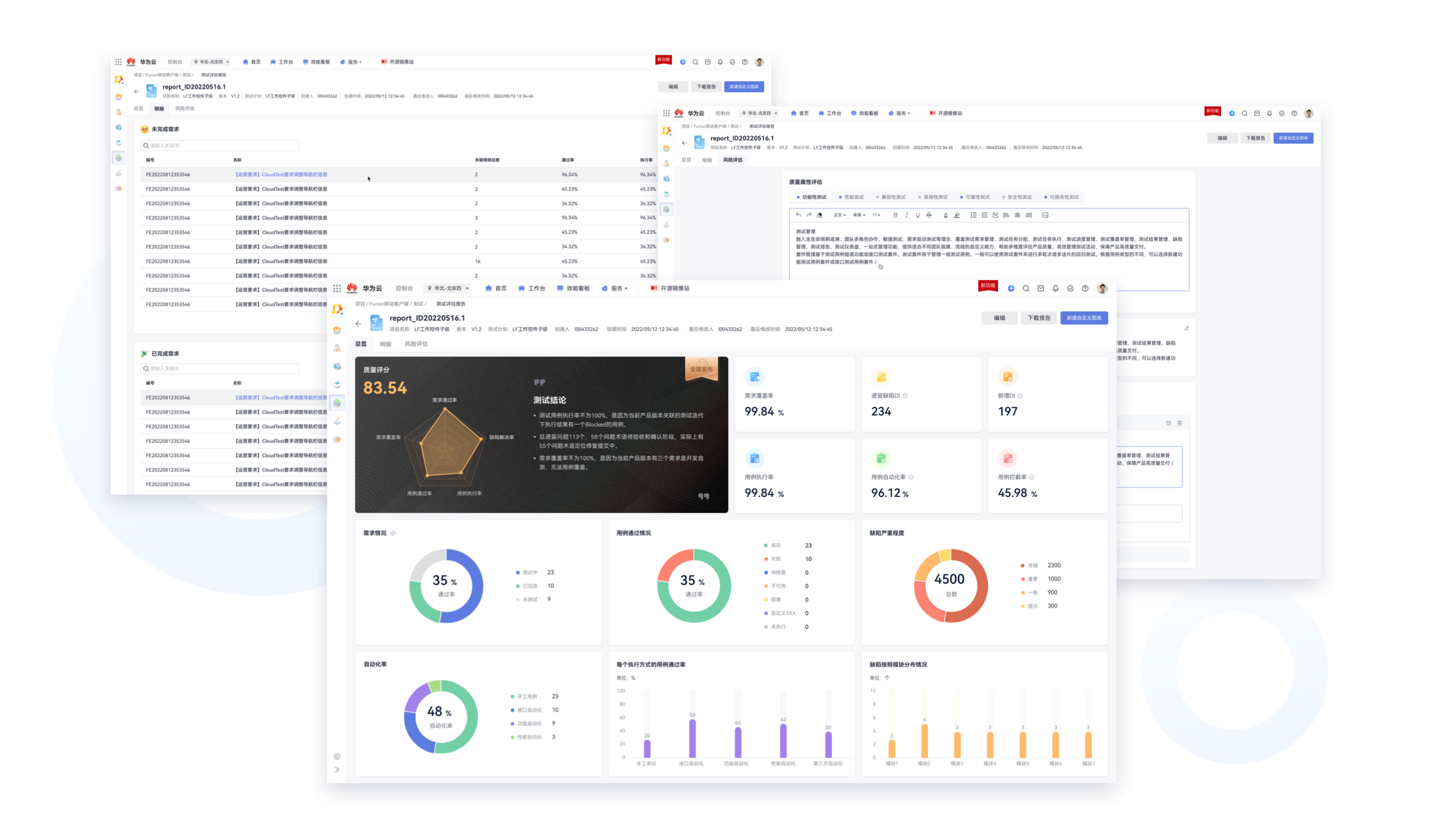

通过需求覆盖率、需求通过率、用例执行率、遗留缺陷指数等10+质量指标的自动化度量,实现软件质量可视化、可评估。
管理学大师彼得·德鲁克说过,没有度量,就没有管理。所有的商业产品质量管理都不例外。基于成熟的测试质量评估模型和规范,对产品质量的科学、客观评估,可以让产品质量可视化、可度量,让产品发布前的质量评估不再“盲人摸象”,更利于产品持续改进,“让质量暴露在阳光下”,达成高质量的目标。
华为云CodeArts TestPlan提供需求覆盖率、需求通过率、用例执行率、遗留缺陷指数等10多个质量度量指标,支持功能、性能、可靠性等维度的质量评估,测试评估周期从天级缩短到小时级。
