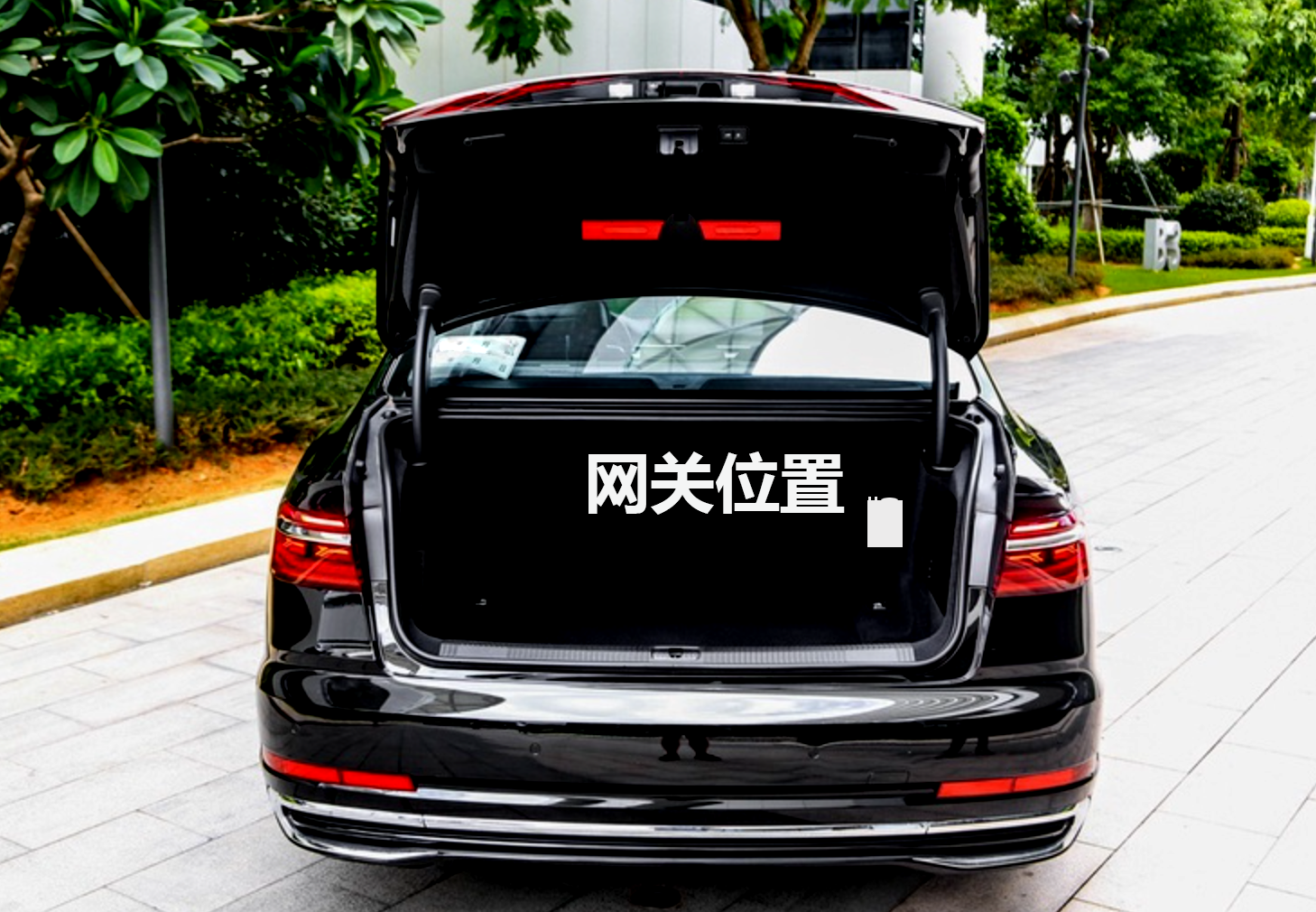

奥迪A8L的数据总线有点像保时捷帕拉梅拉,网关(Gateway)总线诊断接口承袭老款A8的功能,它与舒适CAN、驱动CAN、CAN扩展、CAN显示与操作、CAN诊断、FlexRay总线、MOST总线、LIN总线等系统连接。奥迪A8L的网关在行李箱右侧的电控箱,位置和保时捷帕拉梅拉差不多,主要功能就是:
  1. 控制单元联网网关,
  2. MOST总线唤醒断裂诊断法主诊断控制单元,
  3. 蓄电池监控装置、发电机、稳压器LIN主控,
  4. 元器件保护。
