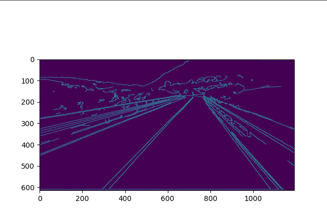

plt.imshow(canny)
plt.show()
得到绘图结果
 因为中国的车道时沿右边行驶的,所以我们可以在绘图的图像中清楚的看见X轴与Y轴的数码,由X轴的(400,0)位置到X轴的大约(1100,0)位置是右车道的宽度,然后我们再来看Y轴的数码,大约在150的位置是我们可视范围内的右车道的尽头点,又因为(400,0)到(1100,0)的距离为700px,所以我们可以得到可视范围内的右车道的尽头点为(700,150)。

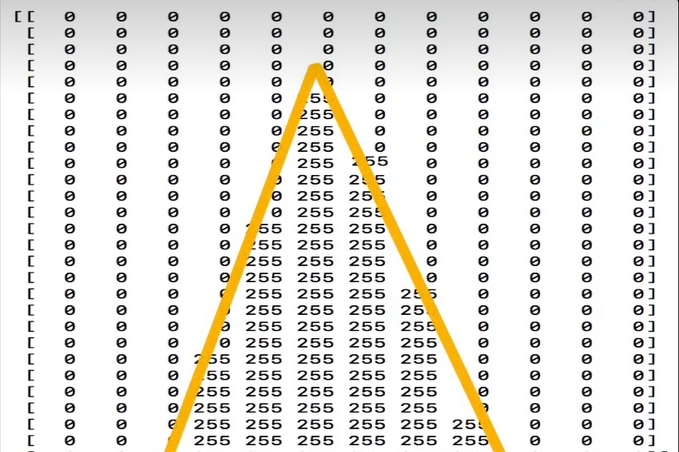

生成蒙版
 将检测到的图像由255(白色)表示,周围区域用0(黑色表示)
 有时候三角形不是正好与我们看到的进到点到左右两侧点的形状正好相似,所以我们需要自己微调一下
    polygons = np.array([
        [(400,height),(1200,height),(800,200)]
然后,我们可以对我们的图像进行右车道三角形的裁剪

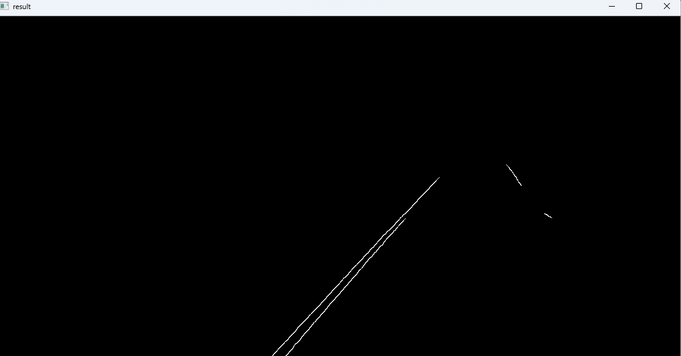

边缘检测与蒙版产生的效果
裁剪显示图像

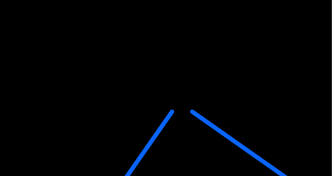

def display_lines(image,lines):
    line_image = np.zeros_like(image)
    if lines is not None:
        for line in lines:
            # print(line)
            x1,y1,x2,y2 = line.reshape(4)
            cv2.line(line_image,(x1,y1),(x2,y2),(255,100,10),10)
    return line_image
效果图像
 图像与绘制车道融合

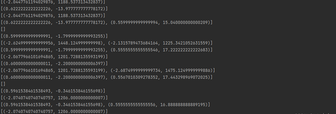

            print(left_fit)
            print(right_fit)
打印左右位置结果
 检测数每一帧的左右位置结果

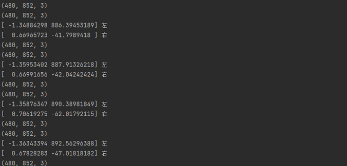

    left_fit_average = np.average(left_fit,axis=0)
    right_fit_average = np.average(right_fit,axis=0)
    print(left_fit_average,'左')
    print(right_fit_average,'右')
    left_line = make_coordinates(image,left_fit_average)
    right_line = make_coordinates(image,right_fit_average)
    return np.array([left_line,right_line])

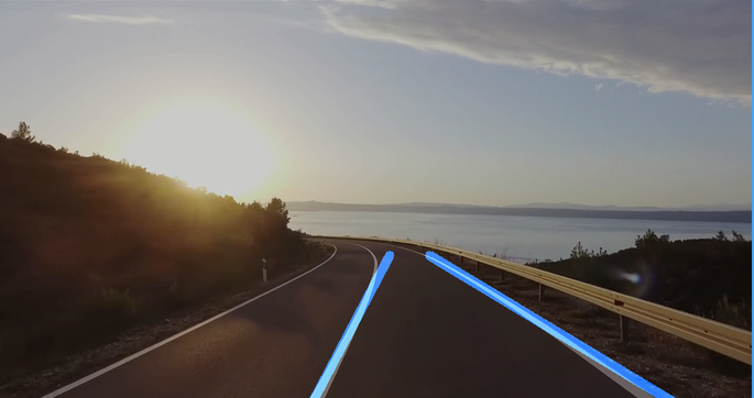

完整代码
import cv2
import numpy as np
def make_coordinates(image,line_parameters):
    slope,intercept = line_parameters
    print(image.shape)
    y1 = image.shape[0]
    y2 = int(y1*(3/5))
    x1 = int((y1 - intercept)/slope)
    x2 = int((y2 - intercept)/slope)
    return np.array([x1,y1,x2,y2])
def average_slope_intercept(image,lines):
    left_fit = []
    right_fit = []
    if lines is None:
        return None
    for line in lines:
        parameters = np.polyfit((x1,x2),(y1,y2),1)
        # print(parameters)
        slope = parameters[0]
        intercept = parameters[1]
        if slope < 0:
            left_fit.append((slope,intercept))
        else:
            right_fit.append((slope,intercept))
            # print(left_fit)
            # print(right_fit)
def canny(image):
    """1.图像的灰度转化"""
    #把某一帧的图片转换成灰度图像
    gray = cv2.cvtColor(image, cv2.COLOR_RGB2GRAY)
    """2.检测图像边缘"""
    #高斯模糊图像
    blur = cv2.GaussianBlur(gray, (5, 5), 0)
    #获取精明的图片
    canny = cv2.Canny(blur, 50, 150)
    return canny
#每一行都是一个二维数组,包含我们的线坐标,形式为[[x1,yl,x2,y2]]。这些坐标指定了线条的参数,以及线条相对与图像空间位置,确保他们被放置在正确的位置
        for line in lines:
            # print(line)
    return line_image
def region_of_interest(image):
    height = image.shape[0]
    [(300,height),(650,height),(500,150)]
    mask = np.zeros_like(image)
    cv2.fillPoly(mask,polygons,255)
    masked_image = cv2.bitwise_and(image,mask)
    return masked_image
# image = cv2.imread('1.png')
# lane_image = np.copy(image)
# canny_image = canny(lane_image)
# cropped_image = region_of_interest(canny_image)
# lines = cv2.HoughLinesP(cropped_image,2,np.pi/180,100,np.array([]),minLineLength=40,maxLineGap=5)
# averaged_lines = average_slope_intercept(lane_image,lines)
# line_image = display_lines(lane_image,averaged_lines)
# combo_image = cv2.addWeighted(lane_image,0.8,line_image,1,1)
# cv2.imshow('result',combo_image)
# cv2.waitKey(0)

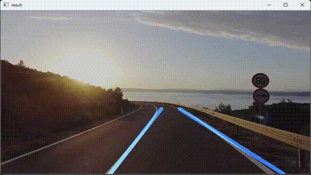

cap = cv2.VideoCapture('3.mp4')
# try:
while cap.isOpened():
        _,frame = cap.read()
        canny_image = canny(frame)
        lines = cv2.HoughLinesP(cropped_image, 2, np.pi/180, 100, np.array([]), minLineLength=40, maxLineGap=5)
        averaged_lines = average_slope_intercept(frame, lines)
        line_image = display_lines(frame, averaged_lines)
        combo_image = cv2.addWeighted(frame, 0.8, line_image, 1, 1)
        # cv2.resizeWindow("result", 1080, 960);
        cv2.imshow('result', combo_image)
        cv2.waitKey(10)
用前须知
根据自己的需要适当微调参数:
    return masked_image
效果显示
