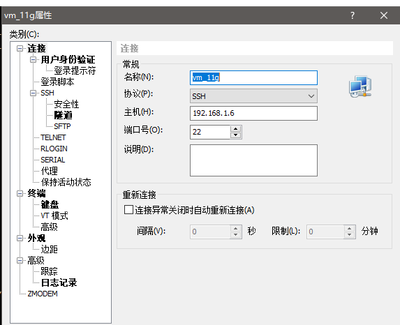

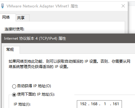

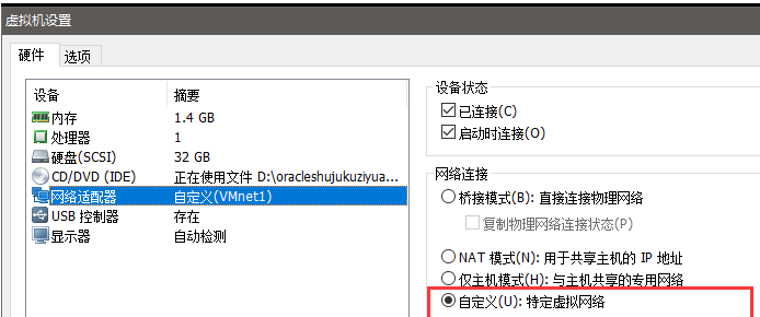

如果不在本机的linux安装,还想要通过GUI方式安装,可以通过xmanager的xshell搭配Xagent来配置远程GUI安装,因为我用的vmware,如下配置:
这个网卡我在本地配置的ip是:
然后我们在xshell配置的链接主库的信息如下:

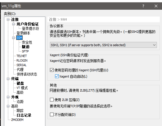

接下来选择ssh,然后选择如下:
接下来在xshell中还是用root用户执行xhost+,会发现xagent一闪即过:

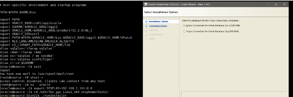

然后执行下面命令:
export DISPLAY=192.168.1.161:0.0
然后开始调用GUI界面安装:
[oracle@source ~]$ cd /u01/fbo_ggs_Linux_x64_shiphome/Disk1/
[oracle@source Disk1]$ ./runInstaller
调用出来的结果如下:

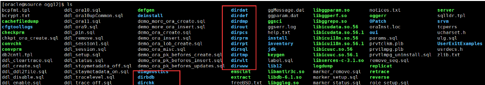

安装完成后,进入到ogg安装目录看一下:
[oracle@source ~]$ cd $GGHOME
发现相关的文件夹都存在了。不需要再手动create subdirs
