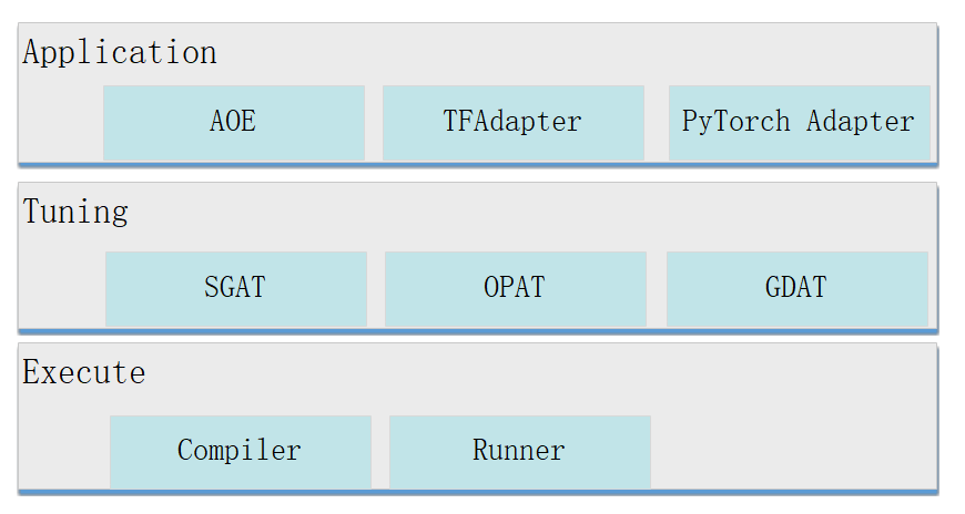

AOE的架构如下。
Application层:调优入口,支持如下。
  • AOE:这里的AOE表示AOE进程,是离线推理场景下的调优入口。
  • TFAdapter(TensorFlow Adapter):TensorFlow训练场景下的调优入口。
  • PyTorchAdapter(PyTorch Adapter):PyTorch训练场景下的调优入口。
Tuning层:调优模式,支持以下类型。
  • SGAT(SubGraph Auto Tuning):子图调优。一张完整的网络,会被拆分成多个子图。针对每一个子图,通过SGAT生成不同的调优策略。SGAT的调优算法通过获取每个迭代的调优策略性能数据,找到最优的调优策略,从而实现对应子图的最优性能。
  • OPAT(Operator Auto Tuning):算子调优。AOE将一张整图输入给OPAT,OPAT内部进行算子融合,将融合得到的图进行算子粒度切分,针对每一个融合算子子图生成不同的算子调优策略,从而实现最优的算子性能。
  • GDAT(Gradient Auto Tuning):梯度调优。分布式训练场景下,GDAT通过最大化反向计算与梯度聚合通信并行度,缩短通信拖尾时间,提升集群训练的性能。
Execute层:为执行层,支持编译(Compiler)和在运行环境上运行(Runner)。

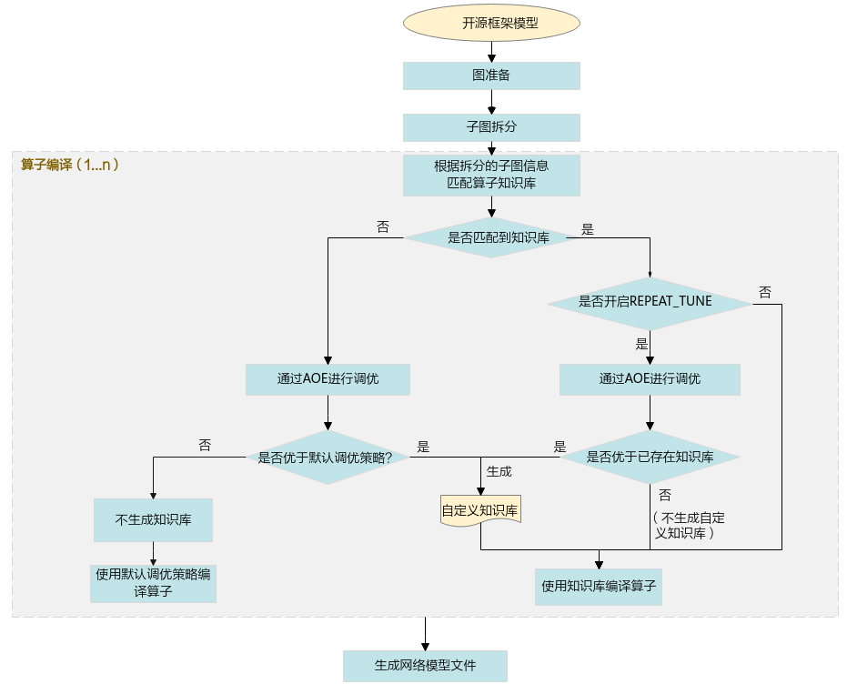

AOE工作原理
如下以算子调优为例,介绍AOE的工作原理。
1. 将原始开源框架模型传入GE、FE进行图准备(InferShape、算子选择等)及子图拆分。
2. 进入算子编译阶段,根据拆分的子图信息匹配知识库。
若能匹配到知识库:
- 未开启REPEAT_TUNE的场景,直接使用已有知识库中的调优策略编译算子。
- 开启REPEAT_TUNE的场景,通过AOE进行调优。
  若调优后的结果优于当前已有的知识库,则会将调优后的结果存入用户自定义知识库,并使用自定义知识库中的调优策略编译算子。
  若调优后的结果不优于当前已有的知识库,则不再生成用户自定义知识库,直接使用已有的知识库编译算子。
若未匹配到知识库,则通过AOE进行调优。
- 若调优后的结果优于默认调优策略的性能,会将调优后的结果写入自定义知识库,并使用自定义知识库中的调优策略编译算子。
- 若调优后的结果不优于默认调优策略的性能,不生成自定义知识库,使用默认调优策略编译算子。
3. 推理场景下,编译完成后,生成适配昇腾AI处理器的离线模型文件。训练场景下,编译完成后,生成训练好的网络模型文件。
