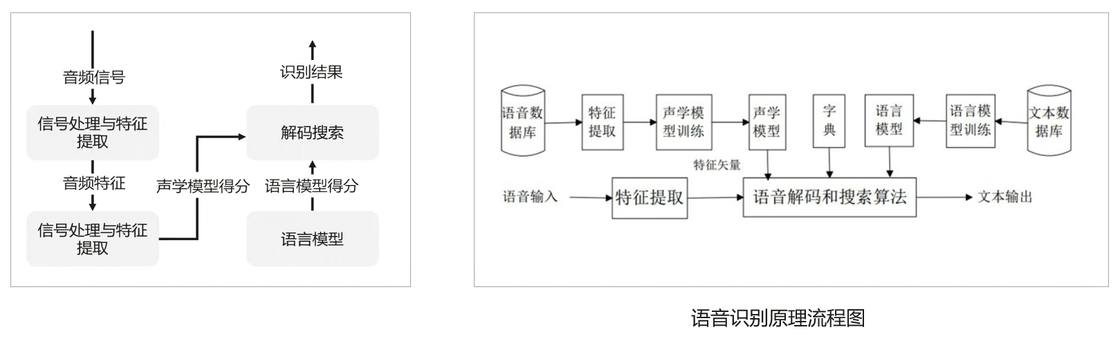

2.语音识别的一般原理
语音识别的一般原理是将语音信号转换为数字信号,然后使用机器学习算法对数字信号进行分析和处理,最终将语音转换为文本或命令。常用的语音识别算法包括隐马尔可夫模型、深度神经网络等。
语音识别的原理流程是:
  • 首先,语音信号被采集并转换成数字信号。
  • 然后,数字信号被分析和处理,包括预处理、特征提取和模式匹配等步骤。
  • 最后,识别结果被输出。整个过程涉及到信号处理、机器学习、自然语言处理等多个领域的知识。
原理流程图如下:

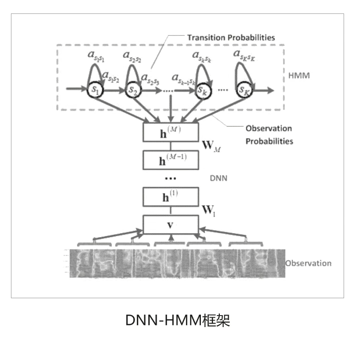

4.基于深度学习的声学模型DNN-HMM
  • DNN-HMM主要是用DNN模型代替原来的GMM模型,对每一个状态进行建模,DNN带来的好处是不再需要对语音数据分布进行假设,将相邻的语音帧拼接又包含了语音的时序结构信息,使得对于状态的分类概率有了明显提升,同时DNN还具有强大环境学习能力,可以提升对噪声和口音的鲁棒性。
  • HMM用来描述语音信号的动态变化,DNN则是用来估计观察特征的概率。在给定声学观察特征的条件下,我们可以用DNN的每个输出节点来估计HMM某个状态的后验概率。由于DNN-HMM训练成本不高而且相对较高的识别概率,所以即使是到现在在语音识别领域仍然是较为常用的声学模型。

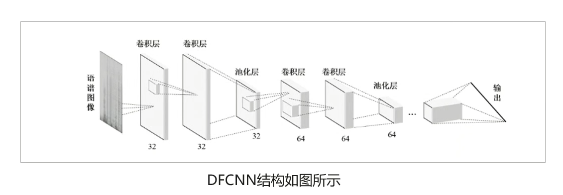

二、DFCNN全序列卷积神经网络介绍
  • DFCNN的全称叫作全序列卷积神经网络(Deep Fully Convolutional Neural Network),是由国内语音识别领域领头羊科大讯飞于2016年提出的一种语音识别框架。
  • DFCNN先对时域的语音信号进行傅里叶变换得到语音的语谱图,DFCNN直接将一句语音转化成一张图像作为输入,输出单元则直接与最终的识别结果(例如,音节或者汉字)相对应。DFCNN的结构中把时间和频率作为图像的两个维度,通过较多的卷积层和池化(pooling)层的组合,实现对整句语音的建模。

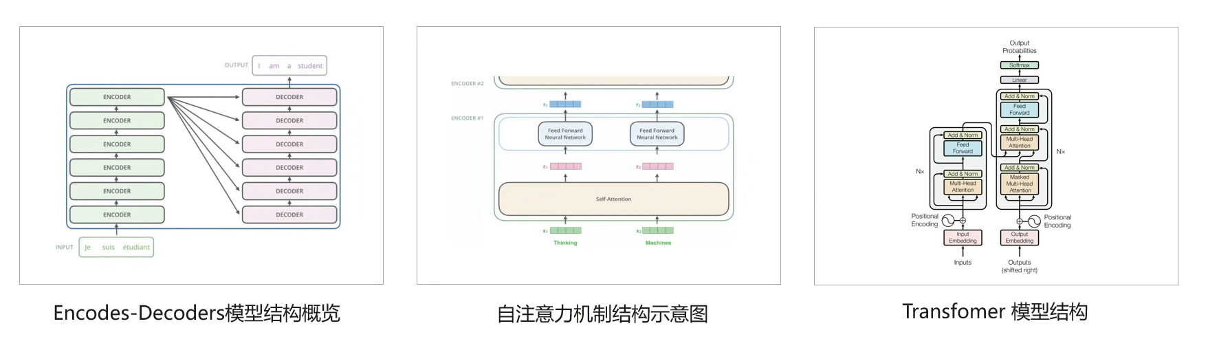

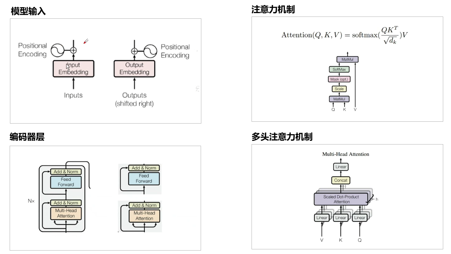

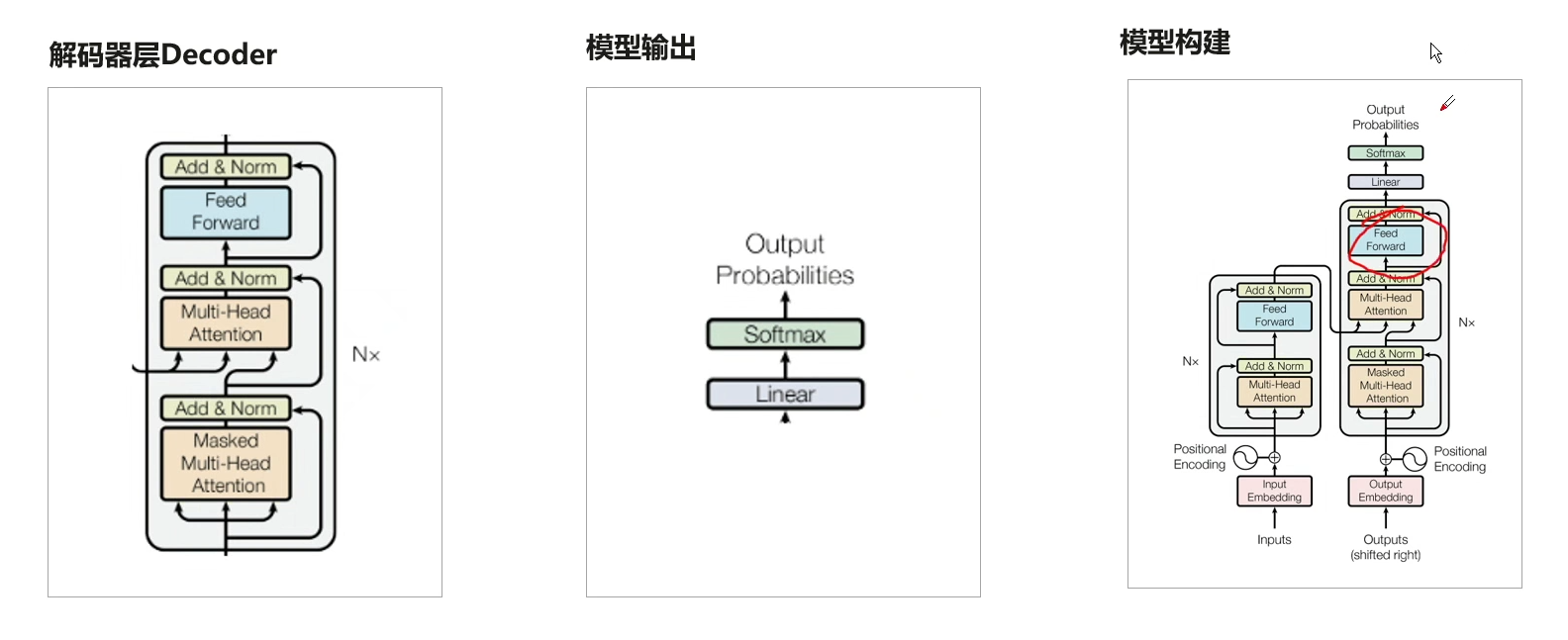

三、Transformer原理
Transformer的本质上是一个Encoder-Decoder的结构,Transformer是一个利用注意力机制来提高模型训练速度的模型,用于处理序列到序列的任务,如机器翻译、文本摘要、语音识别等。它由编码器和解码器两部分组成,每个部分都由多个层级的自注意力和前馈神经网络组成。编码器将输入序列映射到一组隐藏表示,解码器则使用这些表示来生成输出序列。Transformer 的自注意力机制可以同时考虑输入序列中的所有位置,从而更好地捕捉序列中的长距离依赖关系。

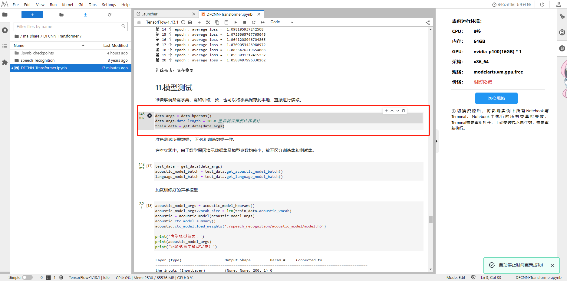

四、使用ModelArts快速上手训练DFCNN+Transformer模型完成中文语音识别系统的搭建
1.ModelArts,致力打造行业AI落地首选平台
ModelArts是华为云推出的一款人工智能开发平台,旨在为企业和开发者提供全面的AI解决方案和服务,包括数据管理、模型训练、模型部署等。它支持多种框架和算法,如TensorFlow、PyTorch、Caffe等,可以帮助用户快速构建和部署AI应用。
ModelArts的流程主要有:数据处理、算法开发、模型训练、模型管理、模型部署。
2.算法开发:面向四类开发人员提供AI开发工具
ModelArts提供了面向四类开发人员的AI开发工具,包括AI应用开发者、AI算法工程师、AI研究员和AI应用运维。
3.DFCNN+Transformer模型完成中文语音识别系统的搭建
DFCNN+Transformer模型完成中文语音识别系统的搭建的步骤主要有:
  1. 准备源代码和数据,从obs链接下载解压
  2. 下载数据集THCHS-30,数据预处理
  3. 加载需要的python库
  4. 声学模型DFCNN介绍
  5. 建立DFCNN声学模型
  6. 获取数据类
  7. 声学模型训练
  8. 语言模型Transformer的介绍
  9. 多头注意力的实现
  10. 语言模型训练

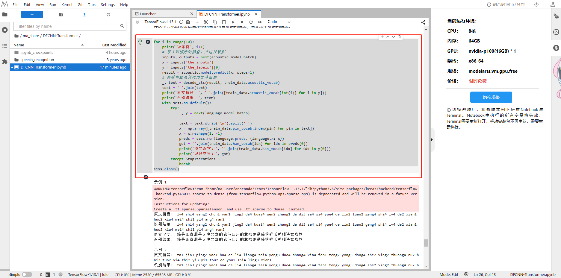

  11. 模型测试

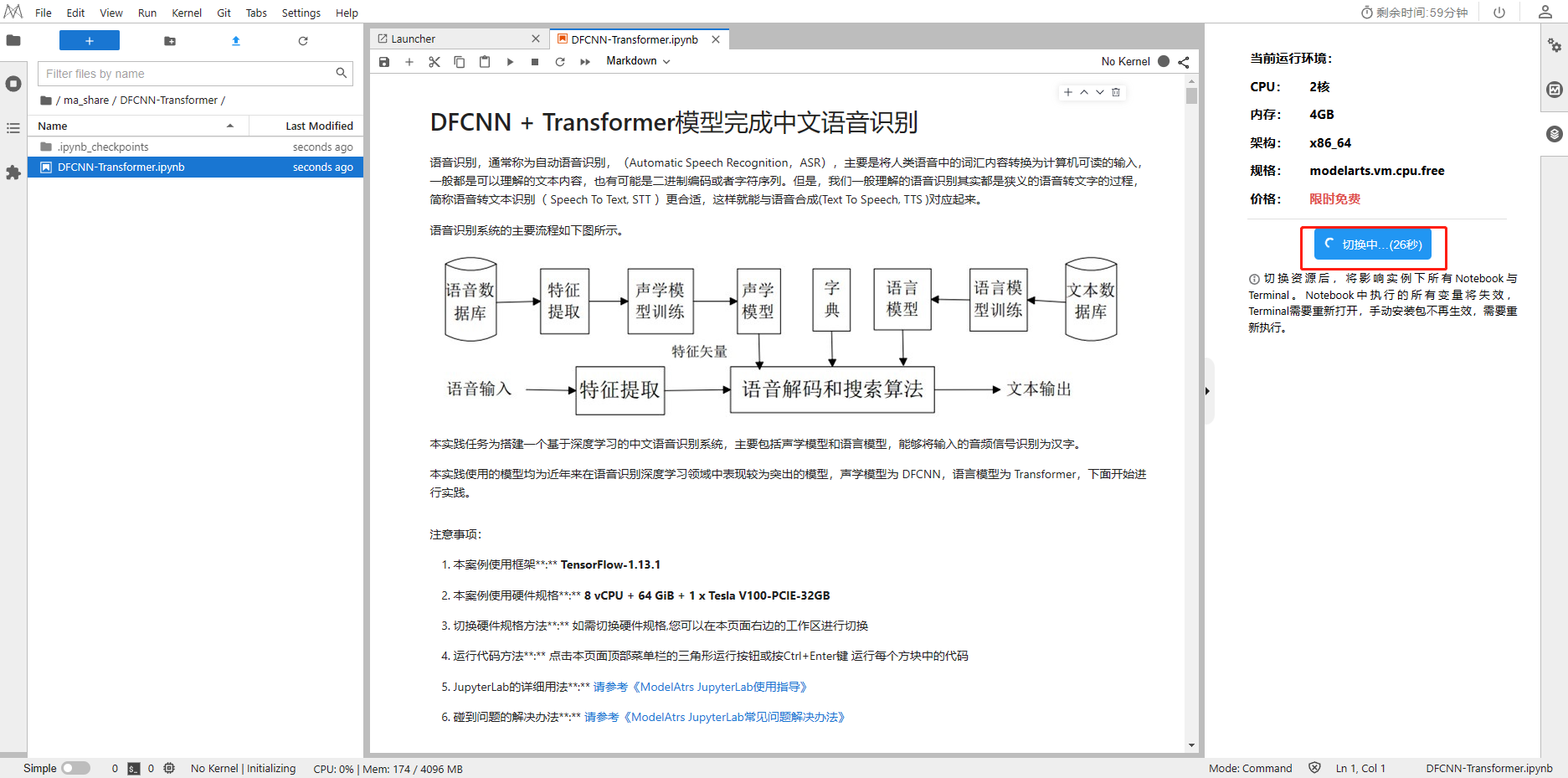

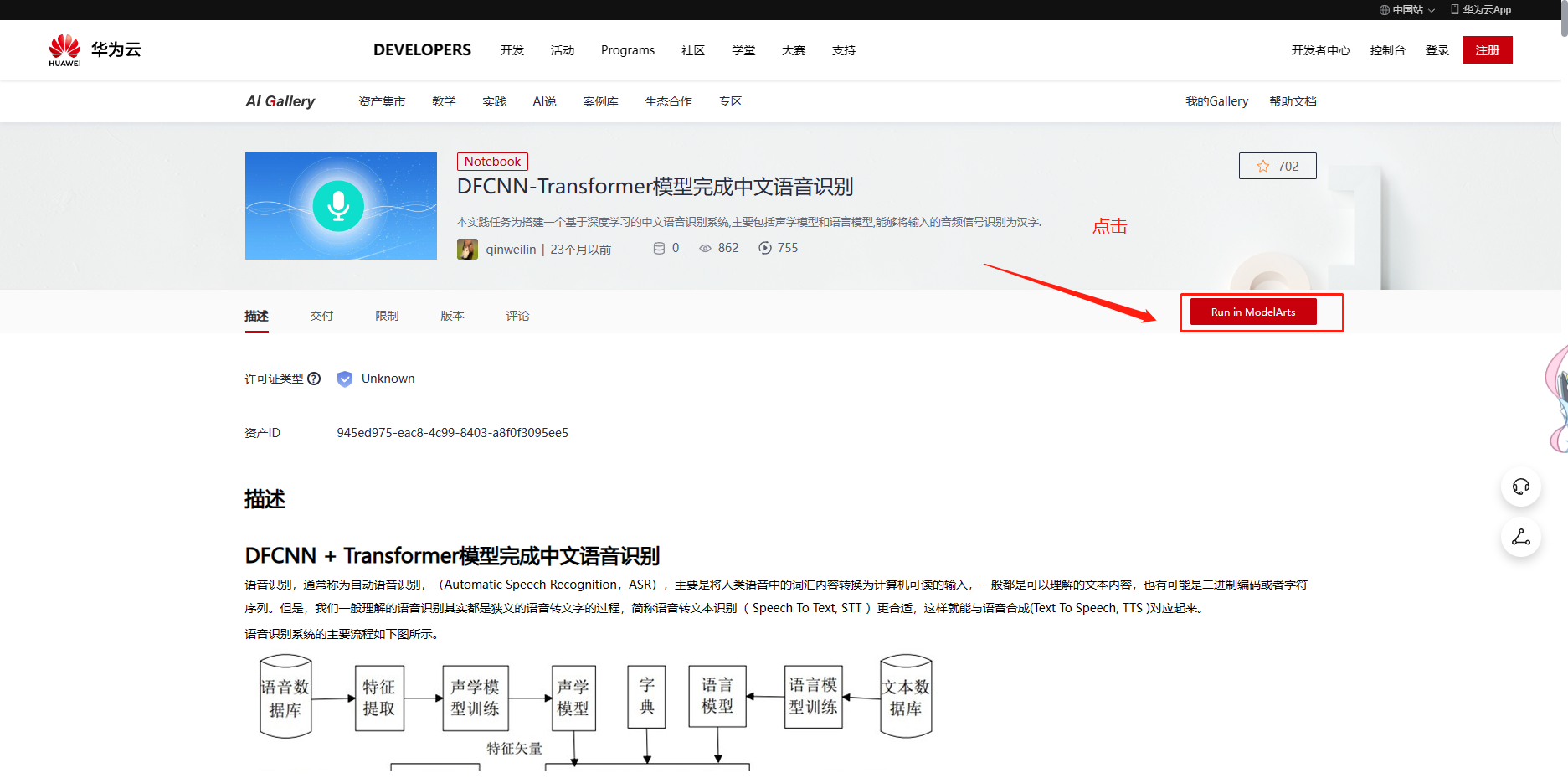

3.1 系统环境搭建
1、打开基于ModelArts搭建中文语音识别系统的源码并点击运行Run in ModelArts:https://developer.huaweicloud.cn/develop/aigallery/notebook/detail?id=945ed975-eac8-4c99-8403-a8f0f3095ee5
2、点击切换资源
至此环境都准备完成

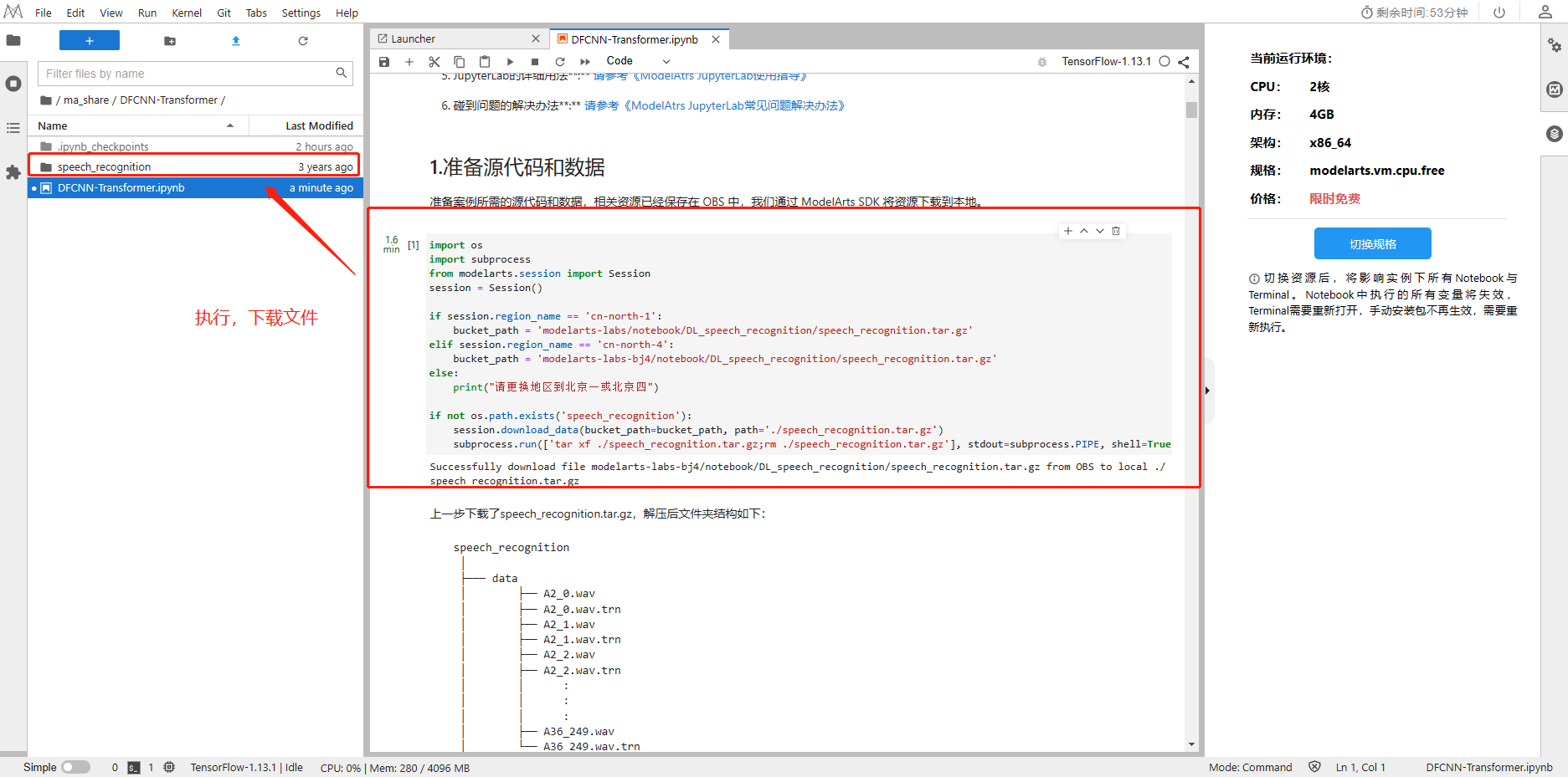

3.2.1 提取源码数据
准备案例所需的源代码和数据,相关资源已经保存在 OBS 中,我们通过 ModelArts SDK 将资源下载到本地。
import os
import subprocess
from modelarts.session import Session
session = Session()
if session.region_name == 'cn-north-1':
    bucket_path = 'modelarts-labs/notebook/DL_speech_recognition/speech_recognition.tar.gz'
elif session.region_name == 'cn-north-4':
    bucket_path = 'modelarts-labs-bj4/notebook/DL_speech_recognition/speech_recognition.tar.gz'
else:
    print("请更换地区到北京一或北京四")
if not os.path.exists('speech_recognition'):
    session.download_data(bucket_path=bucket_path, path='./speech_recognition.tar.gz')
    subprocess.run(['tar xf ./speech_recognition.tar.gz;rm ./speech_recognition.tar.gz'], stdout=subprocess.PIPE, shell=True, check=True)

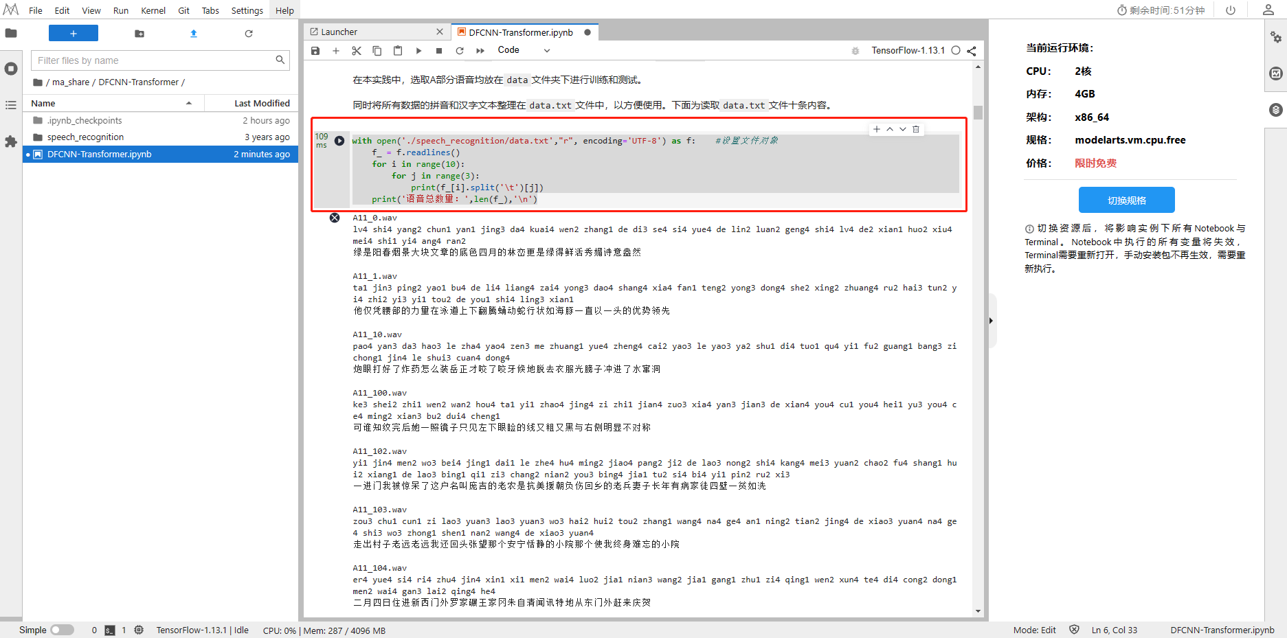

3.2.2 提取数据集
THCHS30是一个经典的中文语音数据集,包含了1万余条语音文件,大约40小时的中文语音数据,内容以新闻文章诗句为主,全部为女声。THCHS-30是在安静的办公室环境下,通过单个碳粒麦克风录取的,采样频率16kHz,采样大小16bits,录制对象为普通话流利的女性大学生。
with open('./speech_recognition/data.txt',"r", encoding='UTF-8') as f:    #设置文件对象
    f_ = f.readlines()
    for i in range(10):
        for j in range(3):
            print(f_[i].split('\t')[j])
    print('语音总数量:',len(f_),'\n')

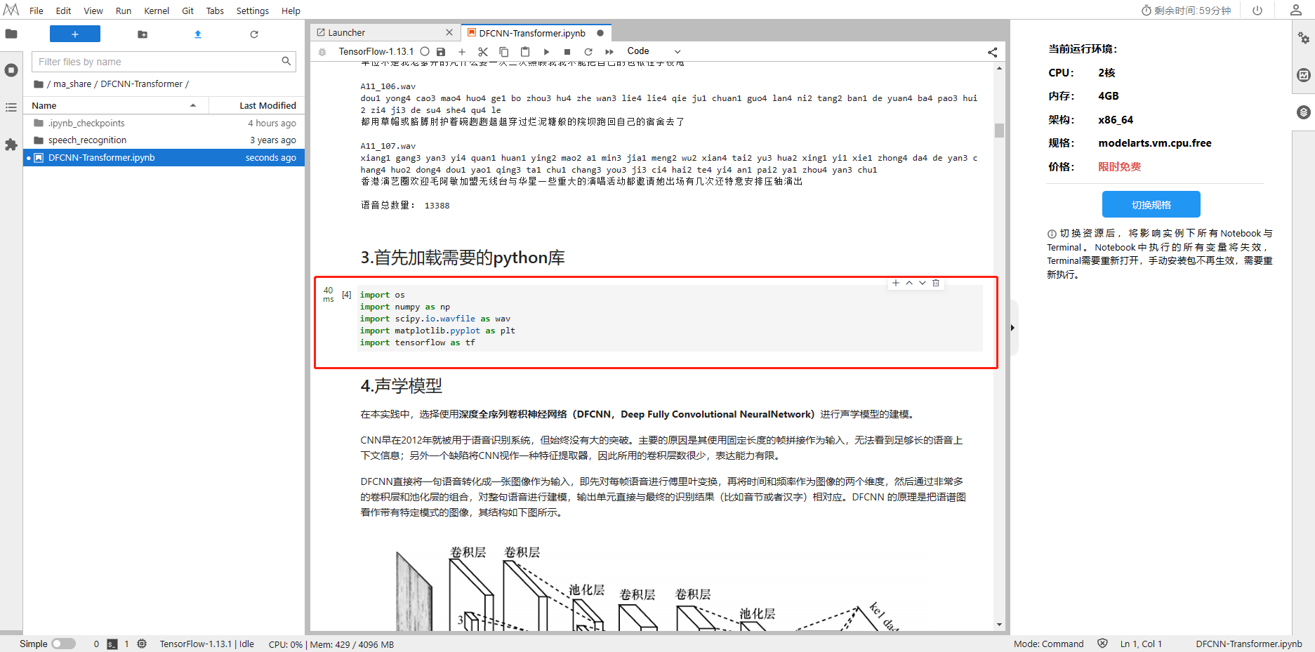

3.2.3 加载需要的python库
import os
import numpy as np
import scipy.io.wavfile as wav
import tensorflow as tf

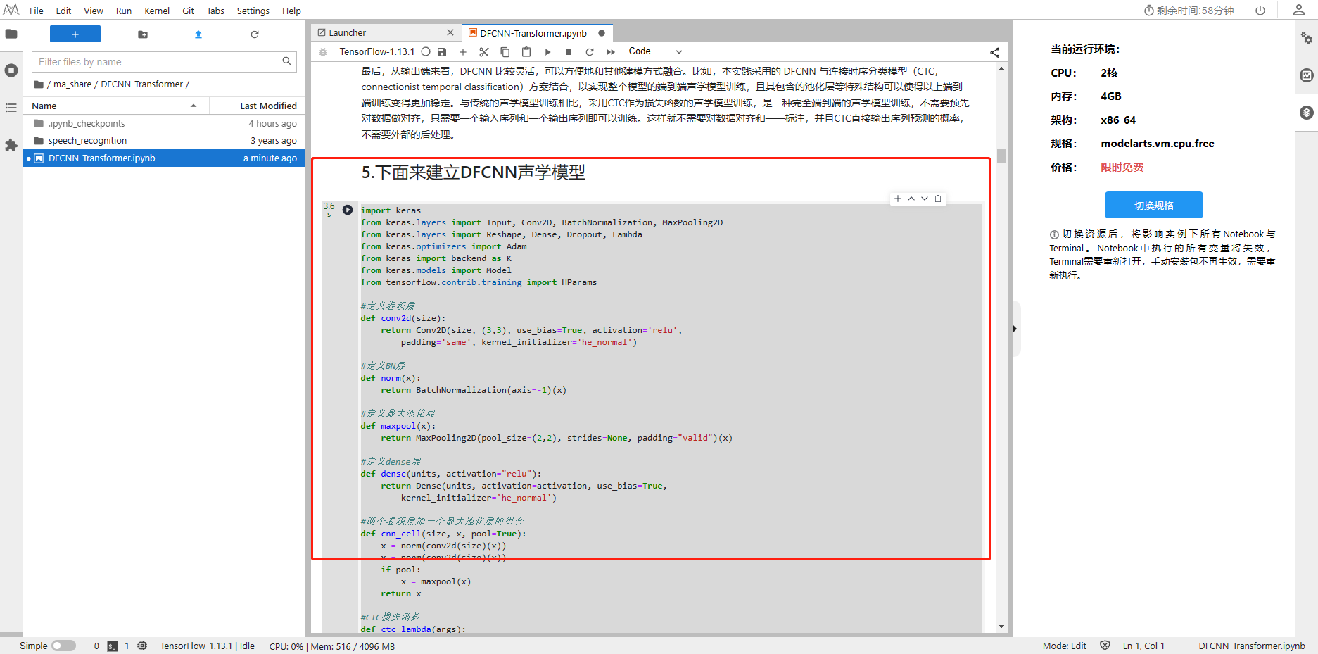

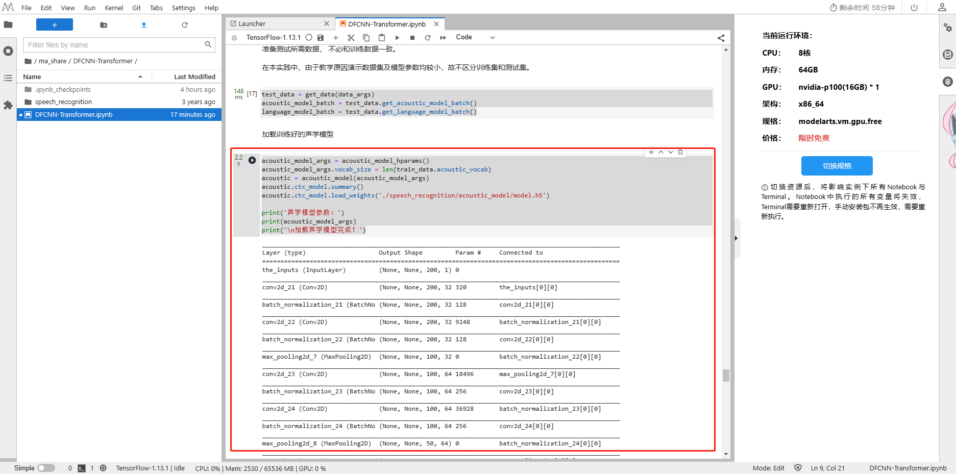

3.2.4 建立DFCNN声学模型
本实践采用的 DFCNN 与连接时序分类模型(CTC,connectionist temporal classification)方案结合,以实现整个模型的端到端声学模型训练,且其包含的池化层等特殊结构可以使得以上端到端训练变得更加稳定。与传统的声学模型训练相比,采用CTC作为损失函数的声学模型训练,是一种完全端到端的声学模型训练,不需要预先对数据做对齐,只需要一个输入序列和一个输出序列即可以训练。这样就不需要对数据对齐和一一标注,并且CTC直接输出序列预测的概率,不需要外部的后处理。
import keras
from keras.layers import Input, Conv2D, BatchNormalization, MaxPooling2D
from keras.layers import Reshape, Dense, Dropout, Lambda
from keras.optimizers import Adam
from keras import backend as K
from keras.models import Model
from tensorflow.contrib.training import HParams
#定义卷积层
def conv2d(size):
    return Conv2D(size, (3,3), use_bias=True, activation='relu',
        padding='same', kernel_initializer='he_normal')
#定义BN层
def norm(x):
    return BatchNormalization(axis=-1)(x)
#定义最大池化层
def maxpool(x):
    return MaxPooling2D(pool_size=(2,2), strides=None, padding="valid")(x)
#定义dense层
def dense(units, activation="relu"):
    return Dense(units, activation=activation, use_bias=True,
#两个卷积层加一个最大池化层的组合
def cnn_cell(size, x, pool=True):
    x = norm(conv2d(size)(x))
    if pool:
        x = maxpool(x)
    return x
#CTC损失函数
def ctc_lambda(args):
    labels, y_pred, input_length, label_length = args
    y_pred = y_pred[:, :, :]
    return K.ctc_batch_cost(labels, y_pred, input_length, label_length)
#组合声学模型
class acoustic_model():
    def __init__(self, args):
        self.vocab_size = args.vocab_size
        self.learning_rate = args.learning_rate
        self.is_training = args.is_training
        self._model_init()
        if self.is_training:
            self._ctc_init()
            self.opt_init()
    def _model_init(self):
        self.inputs = Input(name='the_inputs', shape=(None, 200, 1))
        self.h1 = cnn_cell(32, self.inputs)
        self.h2 = cnn_cell(64, self.h1)
        self.h3 = cnn_cell(128, self.h2)
        self.h4 = cnn_cell(128, self.h3, pool=False)
        self.h5 = cnn_cell(128, self.h4, pool=False)
        # 200 / 8 * 128 = 3200
        self.h6 = Reshape((-1, 3200))(self.h5)
        self.h6 = Dropout(0.2)(self.h6)
        self.h7 = dense(256)(self.h6)
        self.h7 = Dropout(0.2)(self.h7)
        self.outputs = dense(self.vocab_size, activation='softmax')(self.h7)
        self.model = Model(inputs=self.inputs, outputs=self.outputs)
    def _ctc_init(self):
        self.labels = Input(name='the_labels', shape=[None], dtype='float32')
        self.input_length = Input(name='input_length', shape=[1], dtype='int64')
        self.label_length = Input(name='label_length', shape=[1], dtype='int64')
        self.loss_out = Lambda(ctc_lambda, output_shape=(1,), name='ctc')\
            ([self.labels, self.outputs, self.input_length, self.label_length])
        self.ctc_model = Model(inputs=[self.labels, self.inputs,
            self.input_length, self.label_length], outputs=self.loss_out)
    def opt_init(self):
        opt = Adam(lr = self.learning_rate, beta_1 = 0.9, beta_2 = 0.999, decay = 0.01, epsilon = 10e-8)
        self.ctc_model.compile(loss={'ctc': lambda y_true, output: output}, optimizer=opt)
def acoustic_model_hparams():
    params = HParams(
        vocab_size = 50,
        learning_rate = 0.0008,
        is_training = True)
    return params
print("打印声学模型结构")
acoustic_model_args = acoustic_model_hparams()
acoustic = acoustic_model(acoustic_model_args)
acoustic.ctc_model.summary()

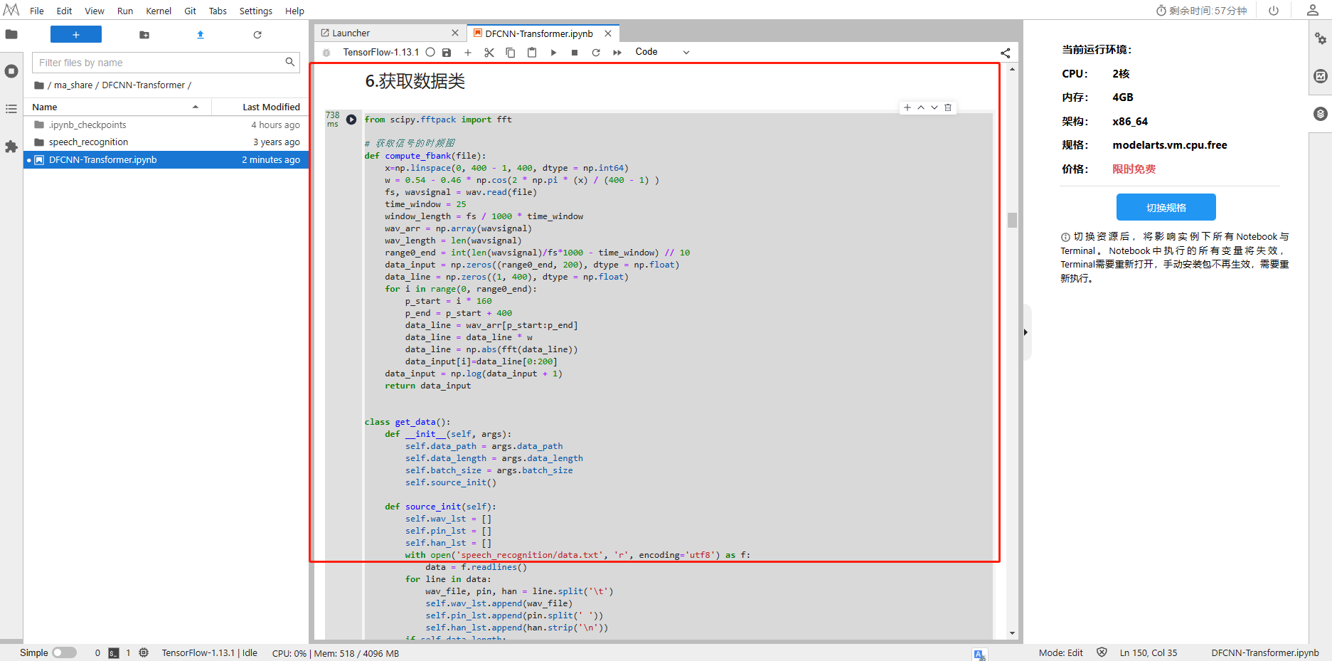

3.2.5 获取数据类
from scipy.fftpack import fft
# 获取信号的时频图
def compute_fbank(file):
    x=np.linspace(0, 400 - 1, 400, dtype = np.int64)
    w = 0.54 - 0.46 * np.cos(2 * np.pi * (x) / (400 - 1) )
    fs, wavsignal = wav.read(file)
    time_window = 25
    window_length = fs / 1000 * time_window
    wav_arr = np.array(wavsignal)
    wav_length = len(wavsignal)
    range0_end = int(len(wavsignal)/fs*1000 - time_window) // 10
    data_input = np.zeros((range0_end, 200), dtype = np.float)
    data_line = np.zeros((1, 400), dtype = np.float)
    for i in range(0, range0_end):
        p_start = i * 160
        p_end = p_start + 400
        data_line = wav_arr[p_start:p_end]
        data_line = data_line * w
        data_line = np.abs(fft(data_line))
        data_input[i]=data_line[0:200]
    data_input = np.log(data_input + 1)
    return data_input

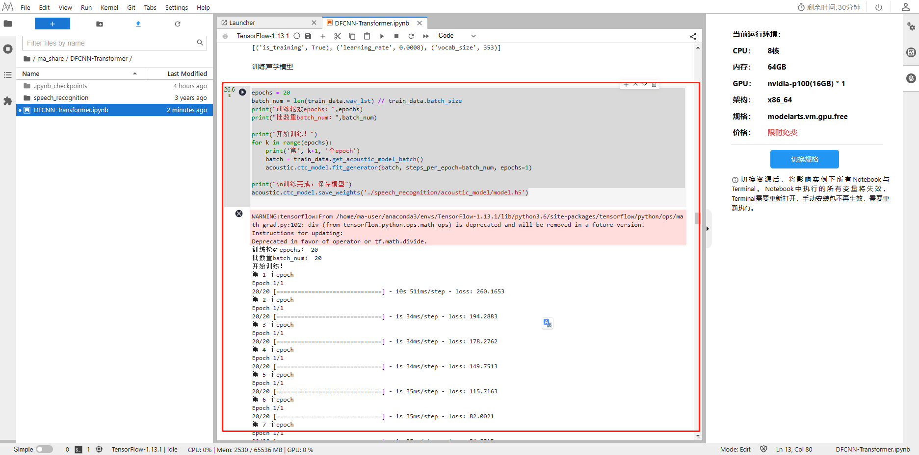

3.2.6 声学模型训练

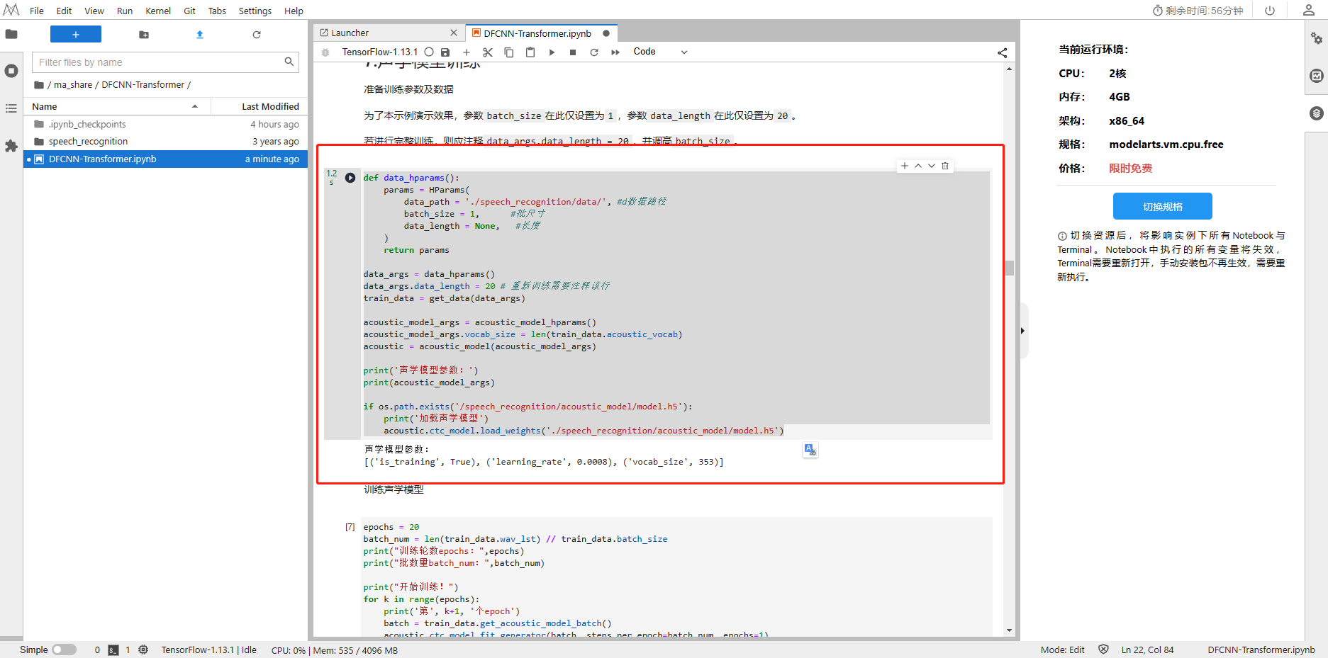

为了本示例演示效果,参数batch_size在此仅设置为1,参数data_length在此仅设置为20
若进行完整训练,则应注释data_args.data_length = 20,并调高batch_size
def data_hparams():
    params = HParams(
        data_path = './speech_recognition/data/', #d数据路径
        batch_size = 1,      #批尺寸
        data_length = None,   #长度
    return params
data_args = data_hparams()
data_args.data_length = 20 # 重新训练需要注释该行
train_data = get_data(data_args)
acoustic_model_args.vocab_size = len(train_data.acoustic_vocab)
print('声学模型参数:')
print(acoustic_model_args)
if os.path.exists('/speech_recognition/acoustic_model/model.h5'):
    print('加载声学模型')
    acoustic.ctc_model.load_weights('./speech_recognition/acoustic_model/model.h5')
epochs = 20
batch_num = len(train_data.wav_lst) // train_data.batch_size
print("训练轮数epochs:",epochs)
print("批数量batch_num:",batch_num)
print("开始训练!")
for k in range(epochs):
    print('第', k+1, '个epoch')
    batch = train_data.get_acoustic_model_batch()
    acoustic.ctc_model.fit_generator(batch, steps_per_epoch=batch_num, epochs=1)
print("\n训练完成,保存模型")
acoustic.ctc_model.save_weights('./speech_recognition/acoustic_model/model.h5')

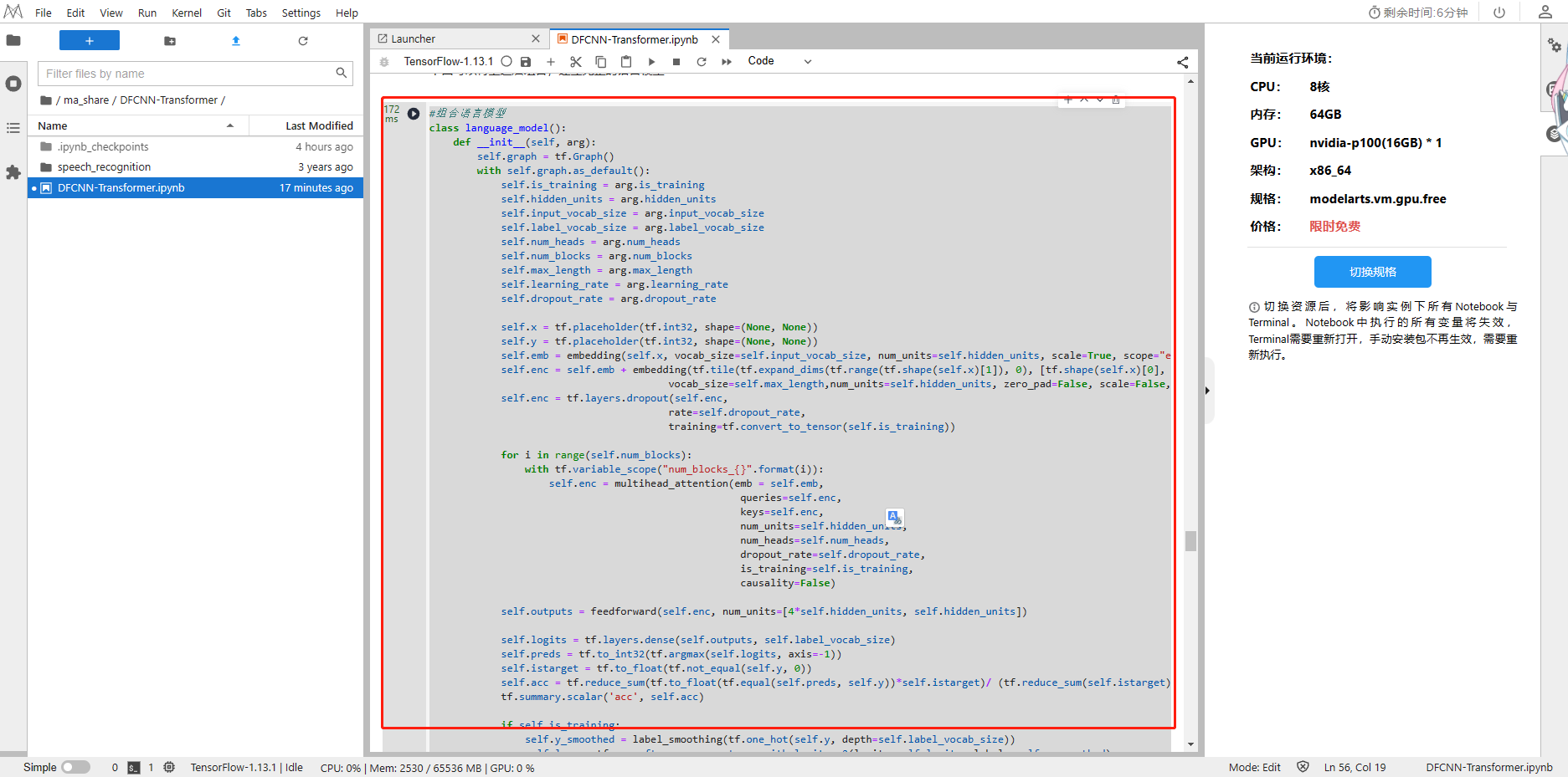

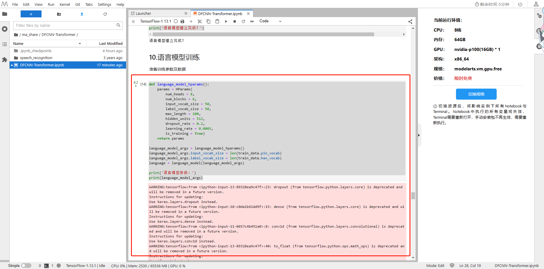

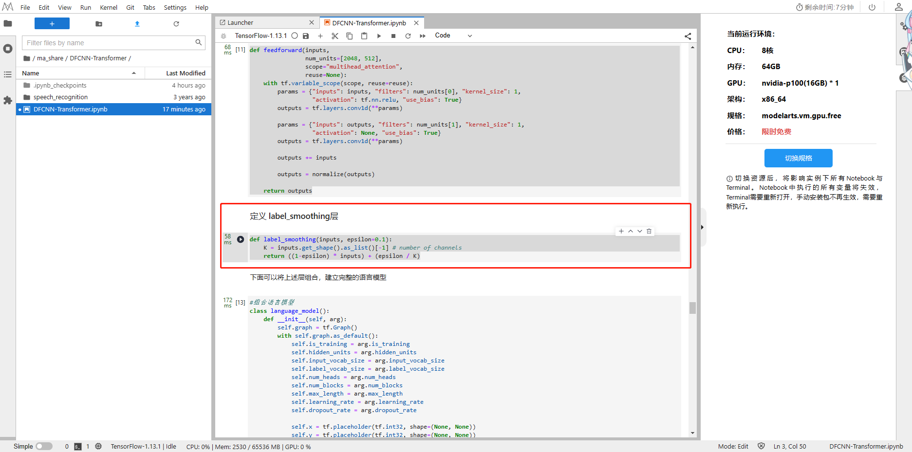

3.2.7 语言模型建模
Transformer 是完全基于注意力机制(attention mechanism)的网络框架,attention 来自于论文《attention is all you need》。 一个序列每个字符对其上下文字符的影响作用都不同,每个字对序列的语义信息贡献也不同,可以通过一种机制将原输入序列中字符向量通过加权融合序列中所有字符的语义向量信息来产生新的向量,即增强了原语义信息。

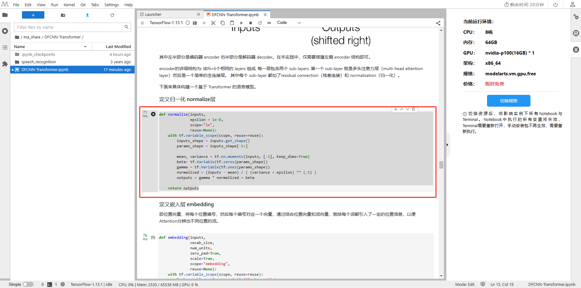

1、定义归一化 normalize层
def normalize(inputs,
              epsilon = 1e-8,
              scope="ln",
              reuse=None):
    with tf.variable_scope(scope, reuse=reuse):
        inputs_shape = inputs.get_shape()
        params_shape = inputs_shape[-1:]
        mean, variance = tf.nn.moments(inputs, [-1], keep_dims=True)
        beta= tf.Variable(tf.zeros(params_shape))
        gamma = tf.Variable(tf.ones(params_shape))
        normalized = (inputs - mean) / ( (variance + epsilon) ** (.5) )
        outputs = gamma * normalized + beta
    return outputs

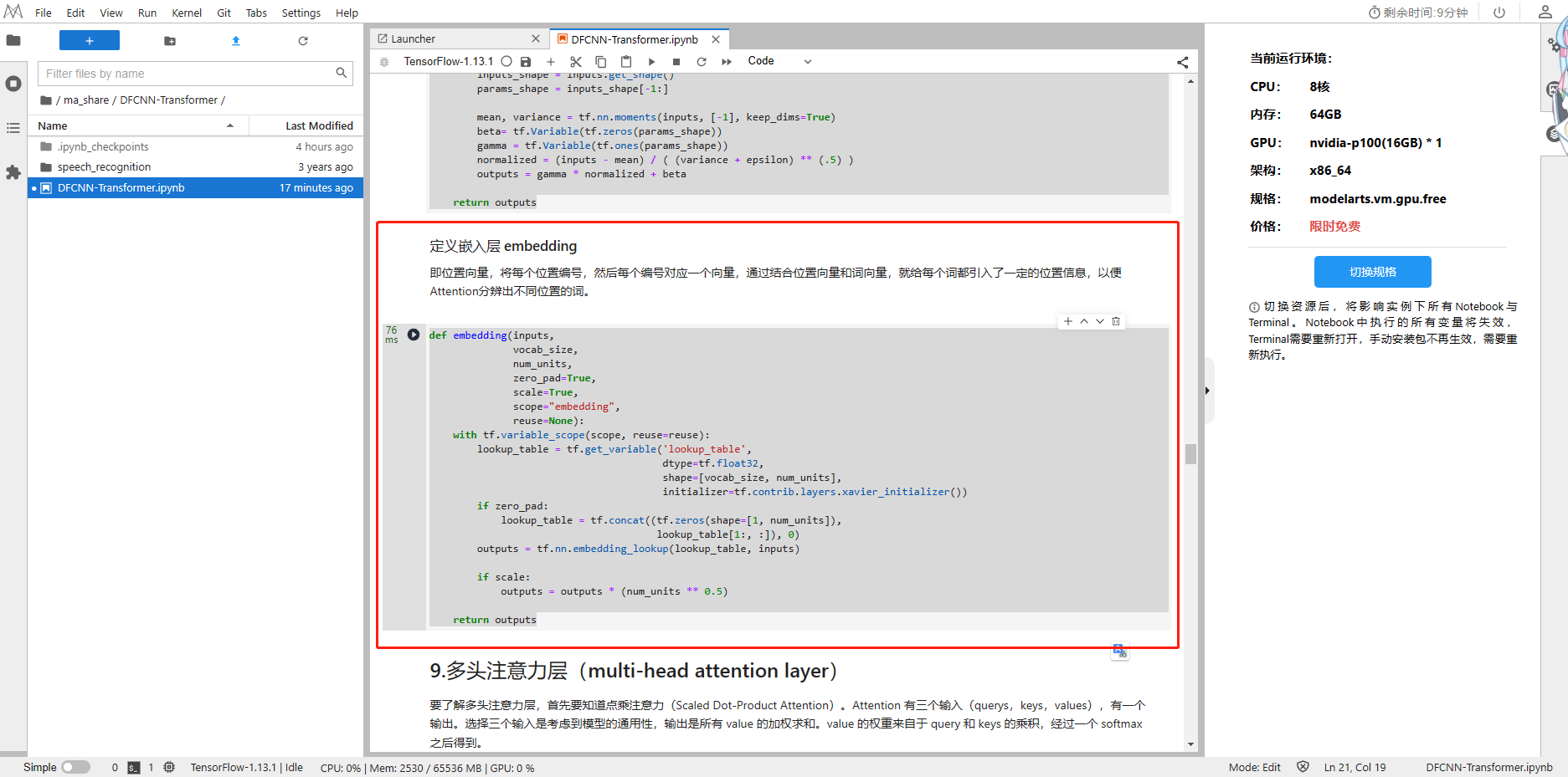

2、定义嵌入层 embedding

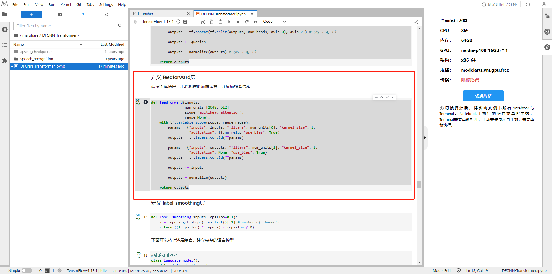

def embedding(inputs,
              vocab_size,
              num_units,
              zero_pad=True,
              scale=True,
              scope="embedding",
              reuse=None):
        lookup_table = tf.get_variable('lookup_table',
                                       dtype=tf.float32,
                                       shape=[vocab_size, num_units],
                                       initializer=tf.contrib.layers.xavier_initializer())
        if zero_pad:
            lookup_table = tf.concat((tf.zeros(shape=[1, num_units]),
                                      lookup_table[1:, :]), 0)
        outputs = tf.nn.embedding_lookup(lookup_table, inputs)
        if scale:
            outputs = outputs * (num_units ** 0.5)
    return outputs
3.2.8 多头注意力层
要了解多头注意力层,首先要知道点乘注意力(Scaled Dot-Product Attention)。Attention 有三个输入(querys,keys,values),有一个输出。选择三个输入是考虑到模型的通用性,输出是所有 value 的加权求和。value 的权重来自于 query 和 keys 的乘积,经过一个 softmax 之后得到。

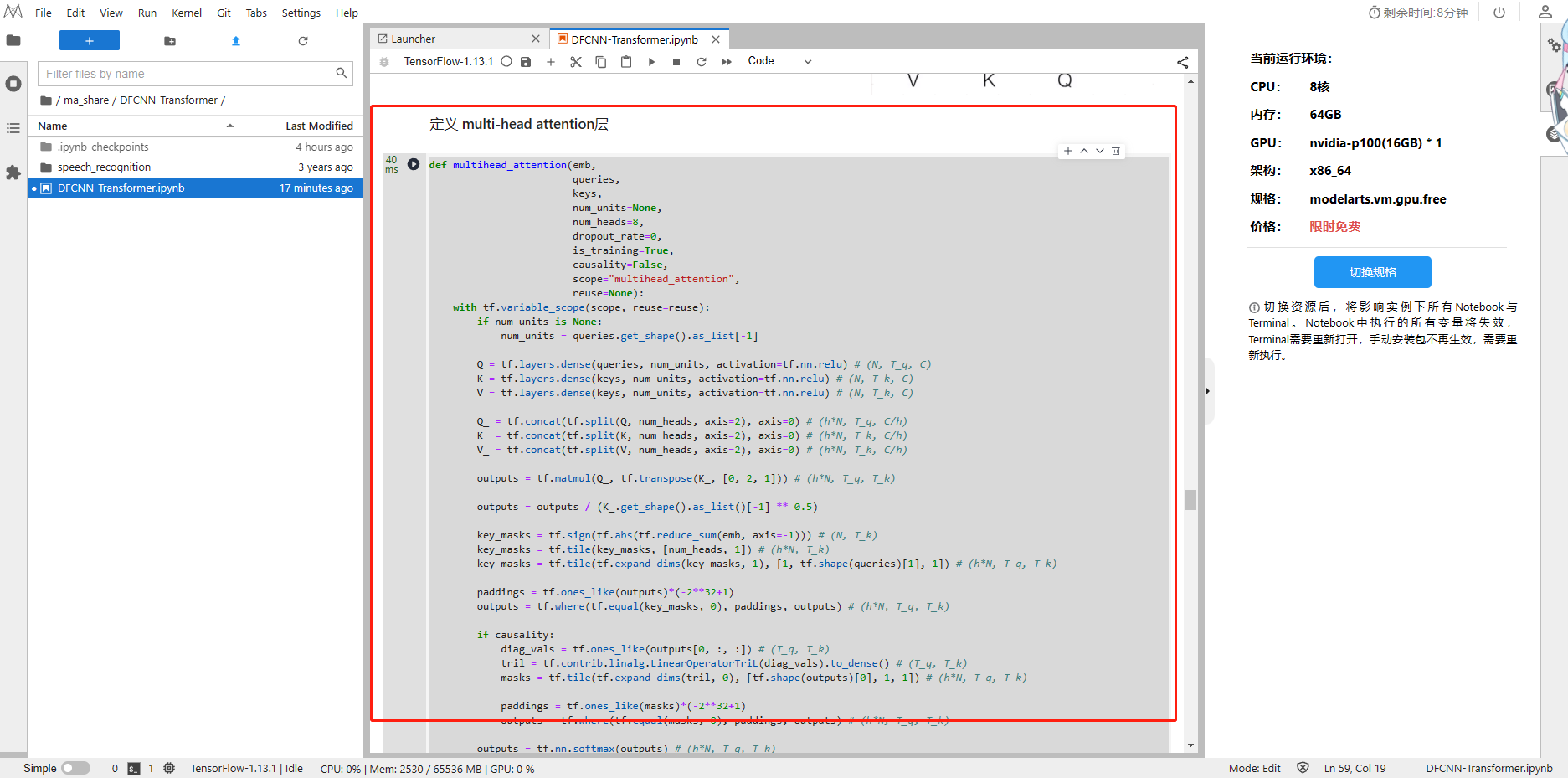

1、定义 multi-head attention层
def multihead_attention(emb,
                        queries,
                        keys,
                        num_units=None,
                        num_heads=8,
                        dropout_rate=0,
                        is_training=True,
                        causality=False,
                        scope="multihead_attention",
                        reuse=None):
        if num_units is None:
            num_units = queries.get_shape().as_list[-1]
        Q = tf.layers.dense(queries, num_units, activation=tf.nn.relu) # (N, T_q, C)
        K = tf.layers.dense(keys, num_units, activation=tf.nn.relu) # (N, T_k, C)
        V = tf.layers.dense(keys, num_units, activation=tf.nn.relu) # (N, T_k, C)
        Q_ = tf.concat(tf.split(Q, num_heads, axis=2), axis=0) # (h*N, T_q, C/h)
        K_ = tf.concat(tf.split(K, num_heads, axis=2), axis=0) # (h*N, T_k, C/h)
        V_ = tf.concat(tf.split(V, num_heads, axis=2), axis=0) # (h*N, T_k, C/h)
        outputs = tf.matmul(Q_, tf.transpose(K_, [0, 2, 1])) # (h*N, T_q, T_k)
        outputs = outputs / (K_.get_shape().as_list()[-1] ** 0.5)
        key_masks = tf.sign(tf.abs(tf.reduce_sum(emb, axis=-1))) # (N, T_k)
        key_masks = tf.tile(key_masks, [num_heads, 1]) # (h*N, T_k)
        key_masks = tf.tile(tf.expand_dims(key_masks, 1), [1, tf.shape(queries)[1], 1]) # (h*N, T_q, T_k)
        paddings = tf.ones_like(outputs)*(-2**32+1)
        outputs = tf.where(tf.equal(key_masks, 0), paddings, outputs) # (h*N, T_q, T_k)
        if causality:
            diag_vals = tf.ones_like(outputs[0, :, :]) # (T_q, T_k)
            tril = tf.contrib.linalg.LinearOperatorTriL(diag_vals).to_dense() # (T_q, T_k)
            masks = tf.tile(tf.expand_dims(tril, 0), [tf.shape(outputs)[0], 1, 1]) # (h*N, T_q, T_k)
            paddings = tf.ones_like(masks)*(-2**32+1)
            outputs = tf.where(tf.equal(masks, 0), paddings, outputs) # (h*N, T_q, T_k)
        outputs = tf.nn.softmax(outputs) # (h*N, T_q, T_k)
        query_masks = tf.sign(tf.abs(tf.reduce_sum(emb, axis=-1))) # (N, T_q)
        query_masks = tf.tile(query_masks, [num_heads, 1]) # (h*N, T_q)
        query_masks = tf.tile(tf.expand_dims(query_masks, -1), [1, 1, tf.shape(keys)[1]]) # (h*N, T_q, T_k)
        outputs *= query_masks # broadcasting. (N, T_q, C)
        outputs = tf.layers.dropout(outputs, rate=dropout_rate, training=tf.convert_to_tensor(is_training))
        outputs = tf.matmul(outputs, V_) # ( h*N, T_q, C/h)
        outputs = tf.concat(tf.split(outputs, num_heads, axis=0), axis=2 ) # (N, T_q, C)
        outputs += queries
        outputs = normalize(outputs) # (N, T_q, C)
    return outputs
2、定义 feedforward层
def feedforward(inputs,
                num_units=[2048, 512],
                reuse=None):
        params = {"inputs": inputs, "filters": num_units[0], "kernel_size": 1,
                  "activation": tf.nn.relu, "use_bias": True}
        outputs = tf.layers.conv1d(**params)
        params = {"inputs": outputs, "filters": num_units[1], "kernel_size": 1,
                  "activation": None, "use_bias": True}
        outputs += inputs
    return outputs
3、定义 label_smoothing层
def label_smoothing(inputs, epsilon=0.1):
    K = inputs.get_shape().as_list()[-1] # number of channels
    return ((1-epsilon) * inputs) + (epsilon / K)
#组合语言模型
class language_model():
    def __init__(self, arg):
        self.graph = tf.Graph()
        with self.graph.as_default():
            self.is_training = arg.is_training
            self.hidden_units = arg.hidden_units
            self.input_vocab_size = arg.input_vocab_size
            self.label_vocab_size = arg.label_vocab_size
            self.num_heads = arg.num_heads
            self.num_blocks = arg.num_blocks
            self.max_length = arg.max_length
            self.learning_rate = arg.learning_rate
            self.dropout_rate = arg.dropout_rate
            self.x = tf.placeholder(tf.int32, shape=(None, None))
            self.y = tf.placeholder(tf.int32, shape=(None, None))
            self.emb = embedding(self.x, vocab_size=self.input_vocab_size, num_units=self.hidden_units, scale=True, scope="enc_embed")
            self.enc = self.emb + embedding(tf.tile(tf.expand_dims(tf.range(tf.shape(self.x)[1]), 0), [tf.shape(self.x)[0], 1]),
                                        vocab_size=self.max_length,num_units=self.hidden_units, zero_pad=False, scale=False,scope="enc_pe")
            self.enc = tf.layers.dropout(self.enc,
                                        rate=self.dropout_rate,
                                        training=tf.convert_to_tensor(self.is_training))
            for i in range(self.num_blocks):
                with tf.variable_scope("num_blocks_{}".format(i)):
                    self.enc = multihead_attention(emb = self.emb,
                                                    queries=self.enc,
                                                    keys=self.enc,
                                                    num_heads=self.num_heads,
                                                    dropout_rate=self.dropout_rate,
                                                    is_training=self.is_training,
                                                    causality=False)
            self.outputs = feedforward(self.enc, num_units=[4*self.hidden_units, self.hidden_units])
            self.logits = tf.layers.dense(self.outputs, self.label_vocab_size)
            self.preds = tf.to_int32(tf.argmax(self.logits, axis=-1))
            self.istarget = tf.to_float(tf.not_equal(self.y, 0))
            self.acc = tf.reduce_sum(tf.to_float(tf.equal(self.preds, self.y))*self.istarget)/ (tf.reduce_sum(self.istarget))
            tf.summary.scalar('acc', self.acc)
                self.y_smoothed = label_smoothing(tf.one_hot(self.y, depth=self.label_vocab_size))
                self.loss = tf.nn.softmax_cross_entropy_with_logits_v2(logits=self.logits, labels=self.y_smoothed)
                self.mean_loss = tf.reduce_sum(self.loss*self.istarget) / (tf.reduce_sum(self.istarget))
                self.global_step = tf.Variable(0, name='global_step', trainable=False)
                self.optimizer = tf.train.AdamOptimizer(learning_rate=self.learning_rate, beta1=0.9, beta2=0.98, epsilon=1e-8)
                self.train_op = self.optimizer.minimize(self.mean_loss, global_step=self.global_step)
                tf.summary.scalar('mean_loss', self.mean_loss)
                self.merged = tf.summary.merge_all()
print('语音模型建立完成!')
3.2.9 语言模型训练
1、准备训练参数及数据
def language_model_hparams():
    params = HParams(
        num_heads = 8,
        num_blocks = 6,
        input_vocab_size = 50,
        label_vocab_size = 50,
        max_length = 100,
        hidden_units = 512,
        dropout_rate = 0.2,
        learning_rate = 0.0003,
        is_training = True)
    return params
language_model_args = language_model_hparams()
language_model_args.input_vocab_size = len(train_data.pin_vocab)
language_model_args.label_vocab_size = len(train_data.han_vocab)
language = language_model(language_model_args)
print('语言模型参数:')
print(language_model_args)

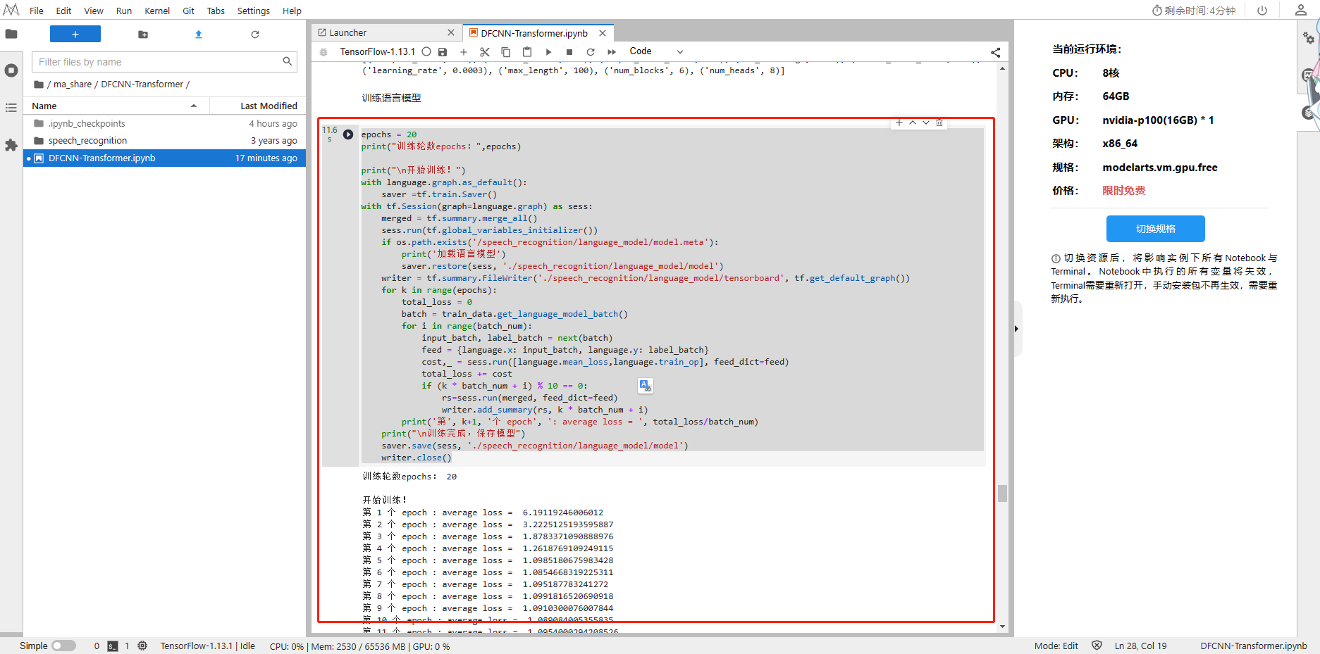

2、训练语言模型
epochs = 20
print("\n开始训练!")
with language.graph.as_default():
    saver =tf.train.Saver()
with tf.Session(graph=language.graph) as sess:
    sess.run(tf.global_variables_initializer())
    if os.path.exists('/speech_recognition/language_model/model.meta'):
        print('加载语言模型')
        saver.restore(sess, './speech_recognition/language_model/model')
    writer = tf.summary.FileWriter('./speech_recognition/language_model/tensorboard', tf.get_default_graph())
        total_loss = 0
        batch = train_data.get_language_model_batch()
        for i in range(batch_num):
            input_batch, label_batch = next(batch)
            feed = {language.x: input_batch, language.y: label_batch}
            cost,_ = sess.run([language.mean_loss,language.train_op], feed_dict=feed)
            total_loss += cost
            if (k * batch_num + i) % 10 == 0:
                rs=sess.run(merged, feed_dict=feed)
                writer.add_summary(rs, k * batch_num + i)
        print('第', k+1, '个 epoch', ': average loss = ', total_loss/batch_num)
    saver.save(sess, './speech_recognition/language_model/model')
    writer.close()

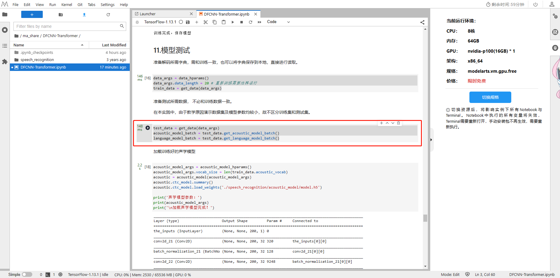

3.2.10 模型测试
1、准备解码所需字典,需和训练一致,也可以将字典保存到本地,直接进行读取
2、准备测试所需数据, 不必和训练数据一致。
test_data = get_data(data_args)
acoustic_model_batch = test_data.get_acoustic_model_batch()
language_model_batch = test_data.get_language_model_batch()
3、加载训练好的声学模型
print('声学模型参数:')
print('\n加载声学模型完成!')

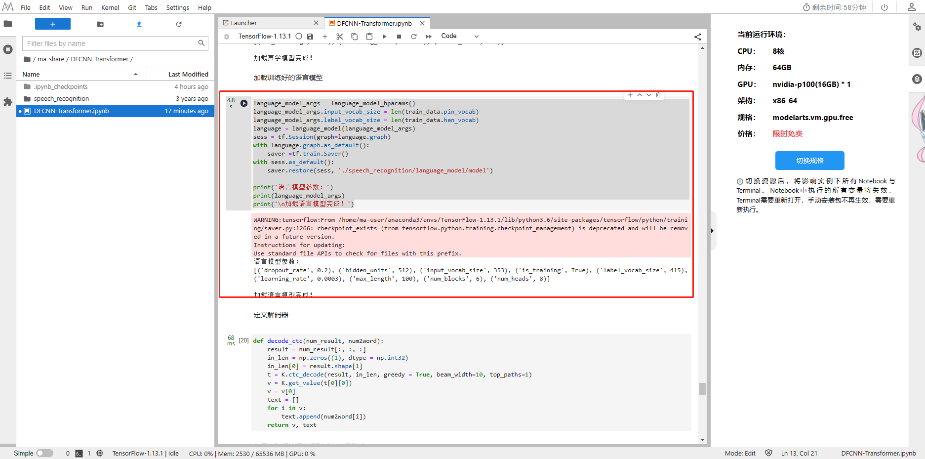

4、加载训练好的语言模型
sess = tf.Session(graph=language.graph)
with sess.as_default():
print('语言模型参数:')
print('\n加载语言模型完成!')

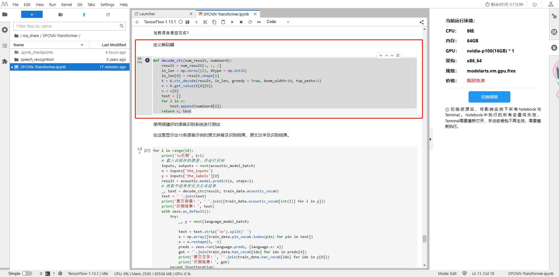

5、定义解码器
def decode_ctc(num_result, num2word):
    result = num_result[:, :, :]
    in_len = np.zeros((1), dtype = np.int32)
    in_len[0] = result.shape[1]
    t = K.ctc_decode(result, in_len, greedy = True, beam_width=10, top_paths=1)
    v = K.get_value(t[0][0])
    v = v[0]
    text = []
    for i in v:
        text.append(num2word[i])
    return v, text

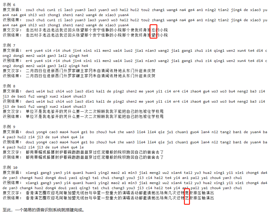

6、测试语音识别
for i in range(10):
    print('\n示例', i+1)
    # 载入训练好的模型,并进行识别
    inputs, outputs = next(acoustic_model_batch)
    x = inputs['the_inputs']
    y = inputs['the_labels'][0]
    result = acoustic.model.predict(x, steps=1)
    # 将数字结果转化为文本结果
    _, text = decode_ctc(result, train_data.acoustic_vocab)
    text = ' '.join(text)
    print('原文拼音:', ' '.join([train_data.acoustic_vocab[int(i)] for i in y]))
    print('识别结果:', text)
        try:
            _, y = next(language_model_batch)
            text = text.strip('\n').split(' ')
            x = np.array([train_data.pin_vocab.index(pin) for pin in text])
            x = x.reshape(1, -1)
            preds = sess.run(language.preds, {language.x: x})
            got = ''.join(train_data.han_vocab[idx] for idx in preds[0])
            print('原文汉字:', ''.join(train_data.han_vocab[idx] for idx in y[0]))
            print('识别结果:', got)
        except StopIteration:
            break
sess.close()
可以看到识别结果,准确率还是很高的
