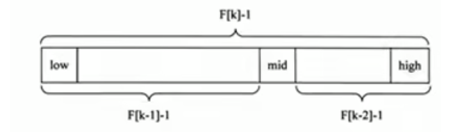

斐波那契查找原理与前两种相似,仅仅改变了中间结点(mid)的位置,mid不再是中间或插值得到,而是位于黄金分割点附近,即mid=low+F(k-1)-1(F代表斐波那契数列),如下图所示
3.对F(K-1)-1理解
  • 由斐波那契数列F[K]=F[k-1]+Fk-2]的性质,可以得到(F[k]-1)=(Fk[-1]-1)+(F[k-2]-1)+1。该式说明:只要顺序表的长度为Fk-1,则可以将该表分成长度为F[k-1]-1和F[k-2]-1的两段,即如上图所示。从而中间位置为mid=low+F(k-1)-1
  • 类似的,每一子段也可以用相同的方式分割
  • 但顺序表长度不一定刚好等于F[k]-1,所以需要将原来的顺序表长度增加至F[k]-1。这里的k值只要能使得F[k]-1恰好大于或等于即可,由以下代码得到,顺序表长度增加后,新增的位置(从n+1到 F[k]-1位置),都赋为位置的值即可。
