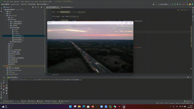

使用selectROI(前景),画框将目标框起,并赋值给bbox
bbox = cv2.selectROI('A',frame,fromCenter=False,showCrosshair=True)
初始化tracker,将上面的两个值传入
tracker.init(frame,bbox)

完整代码及注释:
import cv2
tracker = cv2.legacy.TrackerCSRT_create()#使用csrt算法,引用伴生函数,并赋值给tracker
cap = cv2.VideoCapture('11.mp4')#读取视频流
ret,frame = cap.read()#先读取第一帧
bbox = cv2.selectROI('A',frame,fromCenter=False,showCrosshair=True)#使用selectROI(前景),画框将目标框起,并赋值给bbox
tracker.init(frame,bbox)#初始化tracker,将上面的两个值传入
while True:
    ret,frame = cap.read()#读取每一帧
    ok,box = tracker.update(frame)#根据每一帧来跟新tracker
    # 若读取成功,我们就定位画框,并跟随
    if ok :
        (x,y,w,h) = [int(v) for v in box]
        cv2.rectangle(frame,pt1=(int(x),int(y)),pt2=(int(x)+int(w),int(y)+int(h)),color=(0,255,0),thickness=2)
    cv2.imshow('A', frame)#显示视频流
    if cv2.waitKey(50) == ord(' '):#等待50毫秒或键盘按空格键退出
        break
# 释放视频流,释放窗口
cap.release()
cv2.destroyAllWindows()

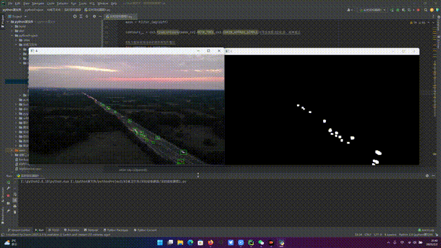

结果演示
区域性全部实时动态目标跟踪(适用夜视跟踪,范围性观察等)
思路构建
1.先将实时摄像流或录制视频流,灰度转化并高斯模糊
2.用二值化算法将流中的物体轮廓扩充
3.分别先读到第一帧和第二帧,让其对比
4.寻找对比后,流的轮廓位置,并开启简易模式
5.过滤物体的矩阵轮廓将其定位绘出
详细代码讲解
导入cv模块
import cv2
将视频流转换并让其高斯模糊
    gray = cv2.cvtColor(frame,cv2.COLOR_BGR2GRAY)
    blur = cv2.GaussianBlur(gray,(5,5),0)
二值化扩充
    _,thresh = cv2.threshold(blur,20,255,cv2.THRESH_BINARY)
    dilated = cv2.dilate(thresh,None,iterations=3)
    return dilated
读取视频流或实时摄像流
读取第一帧
ret,frame1 = cap.read()
读取第二帧
ret,frame2 = cap.read()
判断cap是否为打开状态
while cap.isOpened():
若为打开,则第一帧与第二帧比较
diff = cv2.absdiff(frame1,frame2)
mask = filter_img(diff)
寻找比较后的物体轮廓,并开启简易模式
contours,_ = cv2.findContours(mask,cv2.RETR_TREE,cv2.CHAIN_APPROX_SIMPLE)
使用方框将视频流中的物体框出,得到矩阵的宽高
(x,y,w,h) = cv2.boundingRect(contour)
若矩阵的面积小于10(根据视频流中物体的大小来定义),直接无视
if cv2.contourArea(contour) < 10:
将过滤的物体的矩阵轮廓绘出(一定要用int整形)
cv2.rectangle(frame1,pt1=(int(x),int(y)),pt2=(int(x)+int(w),int(y)+int(h)),color=(0,255,0),thickness=1)
将第一帧显示
cv2.imshow('A',frame1)
将上面赋值的mask显示
cv2.imshow('B',mask)
实现前后帧对比,并定位物体运动轨迹
1.将第二帧赋值给第一帧
frame1 = frame2
2.再将cap读到的赋值给第二帧()
等待50毫秒或者按空格结束
        break
释放视频流及释放窗口
cap.release()
 完整代码及注释:
import cv2
def filter_img(frame):
    #将视频流转换灰度并让其高斯模糊
    #二值化将其扩充
    return dilated
# 读取视频流
ret,frame1 = cap.read()#读到第一帧
ret,frame2 = cap.read()#读到第二帧
while cap.isOpened():#判断cap是否打开
    diff = cv2.absdiff(frame1,frame2)#若打开,则第一帧和第二帧作比较
    contours,_ = cv2.findContours(mask,cv2.RETR_TREE,cv2.CHAIN_APPROX_SIMPLE)#寻找视频流的轮廓,简单模式
    #用方框将视频流中的物体用矩形框出
    for contour in contours:
        (x,y,w,h) = cv2.boundingRect(contour)#得到矩阵的宽高
        if cv2.contourArea(contour) < 10:#若矩阵的面积小于200,就无视(太小了)
            continue
        cv2.rectangle(frame1,pt1=(int(x),int(y)),pt2=(int(x)+int(w),int(y)+int(h)),color=(0,255,0),thickness=1)#将过滤的物体的矩阵轮廓绘出
    # cv2.drawContours(frame1,contours,-1,(0,255,0),2)#将视频流中的物体轮廓画出
    cv2.imshow('A',frame1)#将第一帧显示
    cv2.imshow('B',mask)#将mask也显示
    frame1 = frame2#将第二帧赋值给第一帧
    ret,frame2 = cap.read()#再将cap读到的赋值给第二帧
    if cv2.waitKey(50) == ord(' '):#等待五十毫秒或者按空格结束
        break
#销毁cap流
cap.release()
#释放窗口
结果显示
