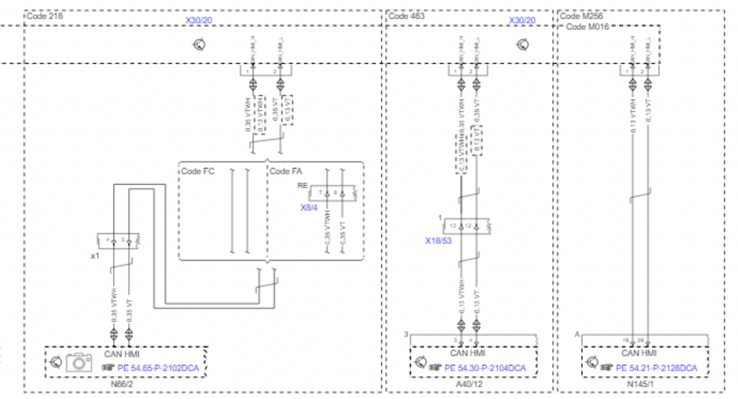

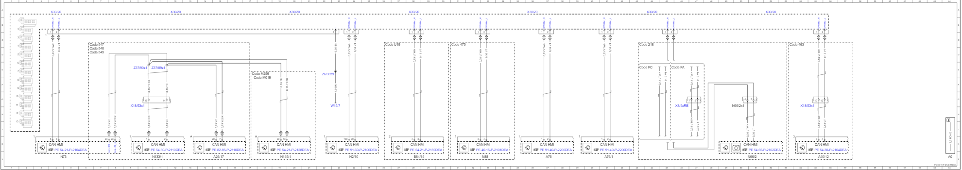

首先,我们先搞定奔驰的电路图,确保新老款的总线电路是有可以参考的细节,如果平台没有大改的情况下,如图示:
奔驰原厂的电路图是可以作为参考的,我们需要找到CAN总线位置,锁定一个最好的接入位置,可以减少拆装奔驰的装饰面板,而不是把整车的装饰面板都拆掉。整车CAN网络总线特别多,为了提升工作效率,我们依旧可以根据老经验,摸着石头过河,先锁定最重要的环节:网关及连接的汽车线束接口!
