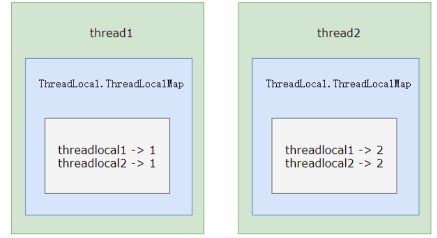

为了理解 ThreadLocal,先看以下代码:
public class ThreadLocalExample1 {
        ThreadLocal threadLocal1 = new ThreadLocal();
        ThreadLocal threadLocal2 = new ThreadLocal();
        Thread thread1 = new Thread(() -> {
            threadLocal1.set(1);
            threadLocal2.set(1);
        Thread thread2 = new Thread(() -> {
            threadLocal1.set(2);
            threadLocal2.set(2);
        thread1.start();
        thread2.start();
它所对应的底层结构图为:
每个 Thread 都有一个 ThreadLocal.ThreadLocalMap 对象,Thread 类中就定义了 ThreadLocal.ThreadLocalMap 成员。
/* ThreadLocal values pertaining to this thread. This map is maintained
 * by the ThreadLocal class. */
ThreadLocal.ThreadLocalMap threadLocals = null;
当调用一个 ThreadLocal 的 set(T value) 方法时,先得到当前线程的 ThreadLocalMap 对象,然后将 ThreadLocal->value 键值对插入到该 Map 中。

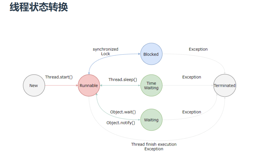

新建(New)
创建后尚未启动。
# 可运行(Runnable)
可能正在运行,也可能正在等待 CPU 时间片。
包含了操作系统线程状态中的 Running 和 Ready。
# 阻塞(Blocking)
等待获取一个排它锁,如果其线程释放了锁就会结束此状态。
# 无限期等待(Waiting)
等待其它线程显式地唤醒,否则不会被分配 CPU 时间片。
