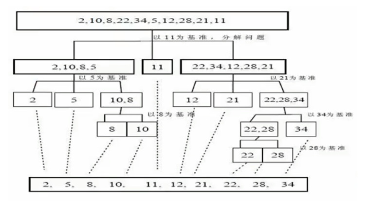

1.基本介绍
快速排序(Quicksort)是对冒泡排序的一种改进。基本思想是:通过一趟排序将要排序的数据分割成独立的两部分,其中一部分的所有数据都比另外一部分的所有数据都要小,然后再按此方法对这两部分数据分别进行快速排序,整个排序过程可以递归进行,以此达到整个数据变成有序序列
2.思路分析
3.需求引入
要求:对[-9,78,0,23,-567,70]进行从小到大的排序,要求使用快速排序法。 说明[验证分析]: 1)如果取消左右递归,结果是-9 -567 0 23 78 70 2)如果取消右递归,结果是-567 -9 0 23 78 70 3如果取消左递归,结果是-9 -567 0 23 70 78

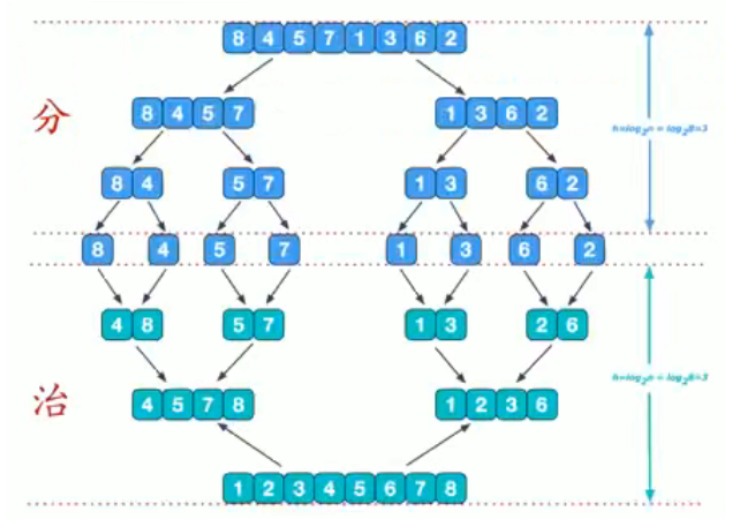

1.基本介绍
归并排序(MERGE-SORT)是利用归并的思想实现的排序方法,该算法采用经典的分治(divide-and-conquer)策略(分治法将问题分(divide)成一些小的问题然后递归求解,而治(conquer)的阶段则将分的阶段得到的各答案"修补"在一起,即分而治之)。
2.思路分析

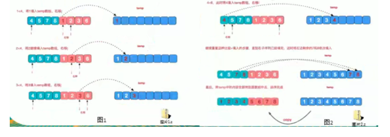

说明: 可以看到这种结构很像一棵完全二叉树,本文的归并排序我们采用递归去实现(也可采用迭代的方式去实现)分阶段可以理解为就是递归拆分子序列的过程
归并排序思想示意图2-合并相邻有序子序列: 再来看看治阶段,我们需要将两个己经有序的子序列合并成一个有序序列,比如上图中的最后一次合并,要将[4,5,7,8]和[1,2,3,6]两个已经有序的子序列,合并为最终序列[1,2,3,4,5,6,7,8],来看下实现步骤
