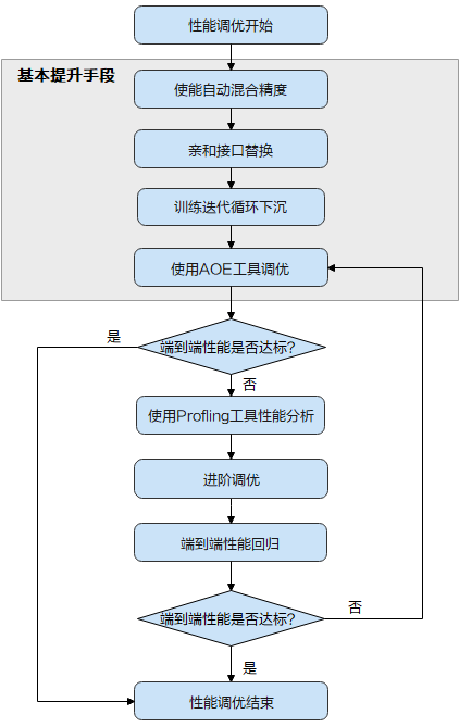

首先了解下性能调优的全流程:
当TensorFlow训练网络性能不达标时,首先可尝试昇腾平台提供的“三板斧”操作,即上图中的“基本提升手段”:使能自动混合精度 > 进行亲和接口的替换 > 使能训练迭代循环下沉 > 使用AOE工具进行调优。
基本调优操作完成后,需要再次执行模型训练并评估性能,如果性能达标了,调优即可结束;如果未达标,需要使用Profling工具采集详细的性能数据进一步分析,从而找到性能瓶颈点,并进一步针对性的解决,这部分调优操作需要用户有一定的经验,难度相对较大,我们将这部分调优操作称为进阶调优。
本文主要带大家详细了解基本调优操作,即上图中的灰色底纹部分。
