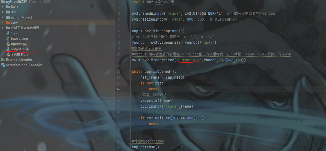

完整学习代码
import cv2 #导入cv2库
cv2.namedWindow('frame', cv2.WINDOW_NORMAL)  # 创建一个窗口名字为window
cv2.resizeWindow('frame', 800, 600)  # 更改窗口的大小
cap = cv2.VideoCapture(0)
# *mp4v就是解包操作 等同于 'm','p','4','v'
fourcc = cv2.VideoWriter_fourcc(*'mp4v')
#主要是这个分辨率
#output.mp4输出后的视频名字,fourcc指定的视频格式,20:帧数,(640,480)摄像头的分辨率
vw = cv2.VideoWriter('output.mp4',fourcc,20,(640,480))
while cap.isOpened():
    ret,frame = cap.read()
    if not ret:
        break
    #写每一帧的数据
    vw.write(frame)
    cv2.imshow('frame',frame)
    if cv2.waitKey(10) == ord('q'):
        break
#释放videowriter
cap.release()
vw.release()
cv2.destroyAllWindows()
结果显示
运行后就会录制并保存我们摄像头所录制的全部内容
