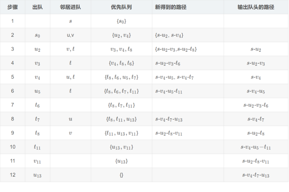

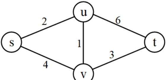

下面用一个简单的图例解释BFS暴力搜索所有路径的过程。
▍图2 一个简单图
下面的表格给出了算法的步骤。结点后面的下标表示从s到这个结点的路径长度,例如u2 ,就是二元组(u, 2),即结点u,以及s-u的路径长度2。步骤中没有列出环路。
从第二列的“出队”可以看到,共产生10个路径,按从短到长的顺序排队输出。从起点s到终点t共有4条路径,t在第7、8、9、10步出队的时候,输出了第1、第2、第3、第4路径。表格中也列出了s到每个结点的多个路径和它们的长度,例如s-u有3个路径,s-v有3个路径。
