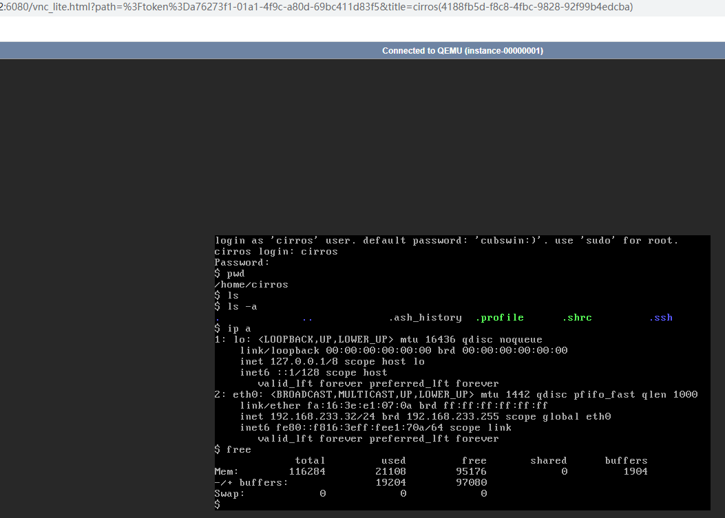

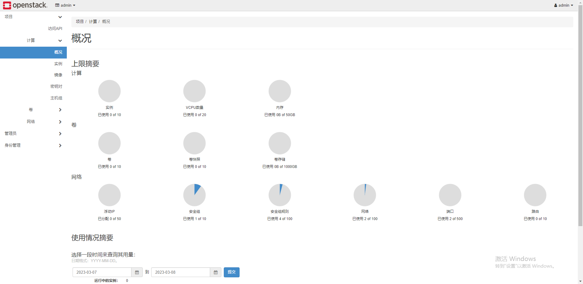

访问horizon登录后是这个样子

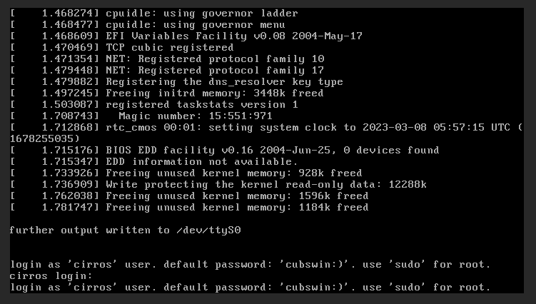

用最小的flavor启动cirros镜像(128M)
