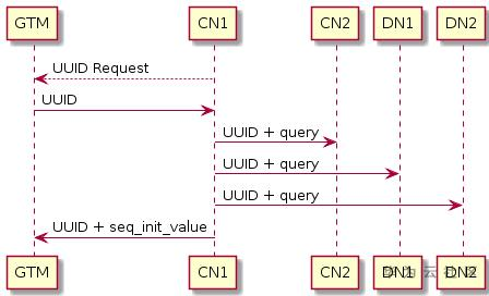

GaussDB(DWS)中,通过GTM(Global Transaction Manager,名为全局事务管理器)负责生成和维护全局事务ID、事务快照、Sequence等需要全局唯一的信息。sequence在DWS中的创建流程如下图所示:
具体过程为:
  1. 接受SQL命令的CN从GTM申请UUID;
  2. GTM返回一个UUID;
  3. CN将拿到的UUID与用户创建的sequenceName绑定;
  4. CN将绑定关系下发给其他节点上,其他节点同步创建sequence元数据表;
  5. CN将UUID 和sequence的startID发送到GTM端,在GTM行进行永久保存。
因此,sequence的维护和申请实际是在GTM上完成的。当申请nextval,每个执行nextval调用的实例会根据该sequence的uuid到GTM上申请序列值,每次申请的序列值范围与cache有关,只有当cache消耗完之后才会继续到GTM上申请。因此,增大sequence的cache有利于减少CN/DN与GTM通信的次数。接下来,将详细介绍sequence在DWS中的使用场景和注意事项。

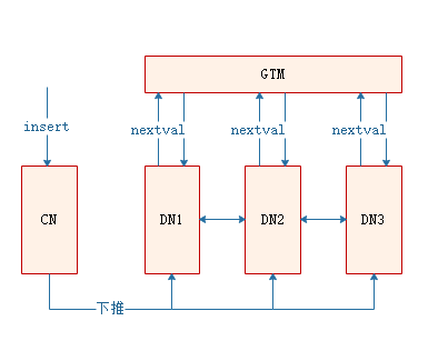

场景一:insert下推场景
postgres=# create table test1(a int, b serial) distribute by hash(a);
NOTICE:  CREATE TABLE will create implicit sequence "test1_b_seq" for serial column "test1.b"
CREATE TABLE
postgres=#
postgres=# create table test2(a int) distribute by hash(a);
CREATE TABLE
postgres=#
postgres=#
postgres=# explain verbose insert into test1(a) select a from test2;
                                           QUERY PLAN
  id |             operation              | E-rows | E-distinct | E-memory | E-width | E-costs
   1 | ->  Streaming (type: GATHER)       |      1 |            |          |       4 | 18.41
   2 |    ->  Insert on public.test1      |     40 |            |          |       4 | 18.25
   3 |       ->  Seq Scan on public.test2 |     40 |            | 1MB      |       4 | 16.24
      Targetlist Information (identified by plan id)
   1 --Streaming (type: GATHER)
         Node/s: All datanodes
   3 --Seq Scan on public.test2
         Output: test2.a, nextval('test1_b_seq'::regclass)
         Distribute Key: test2.a
   ====== Query Summary =====
 System available mem: 4669440KB
 Query Max mem: 4669440KB
 Query estimated mem: 1024KB
 Parser runtime: 0.045 ms
 Planner runtime: 12.622 ms
 Unique SQL Id: 972921662
(22 rows)
由于在nextval在insert场景下可以下推到DN执行,因此,不管是使用default值的nextval,还是显示调用nextval,nextval都会被下推到DN执行,在上例的执行计划中也能看出,nextval的调用在sequence层,说明是在DN执行的。此时,DN直接向GTM申请序列值,且各DN并行执行,因此效率相对较高。

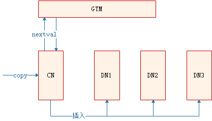

场景二:copy场景
在业务开发过程中,入库方式除了insert外,还有copy入库的场景。此类场景多见于将文件内容copy入库、使用CopyManager接口入库等,此外,CDM数据同步工具,其实现方式也是通过copy的方式批量入库。在copy入库过程中,如果copy的目标表使用了默认值,且默认值为nextval,处理过程如下:
此场景下,由CN负责向GTM申请序列值,因此,当sequence的cache值较小,CN会频繁和GTM建联并申请nextval,出现性能瓶颈。下面,将针对此种场景说明业务上的性能表现和优化方法。

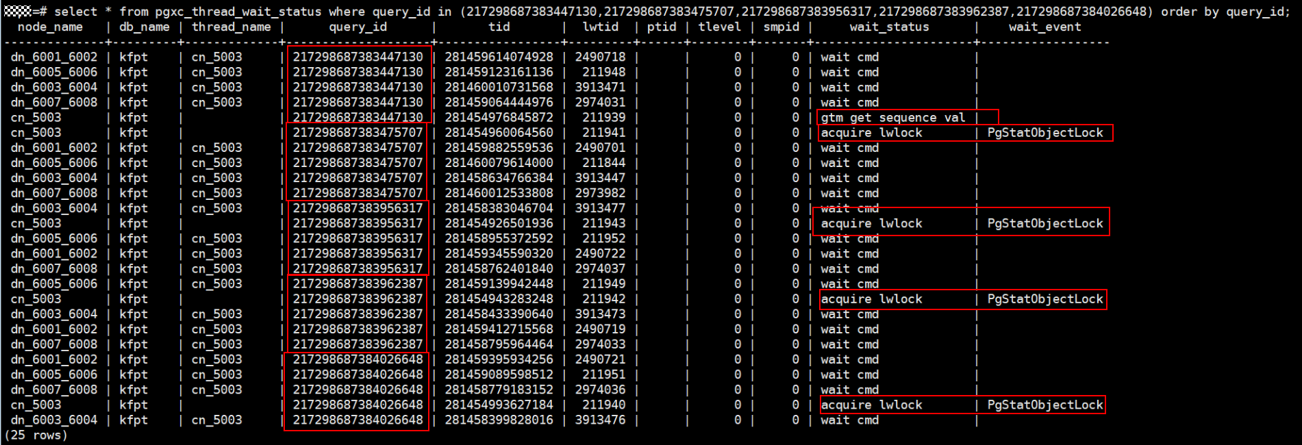

业务场景:某业务场景使用CDM数据同步工具做数据迁移,从源端入库目标端GaussDB(DWS)。导入速率与经验值相差较大,业务将CDM并发从1调整为5,同步速率仍无法提升。查看语句执行情况,除copy入库外,其余业务均正常执行,无性能瓶颈,且观察无资源瓶颈,因此初步判断为该业务自身存在瓶颈,查看该表copy相关的作业等待视图情况:
如图所示,由于CDM作业起了5个并发,因此在活跃视图中可以看到5个copy语句,根据这5个copy语句对应的query_id查看等待视图情况如上图所示。可以看到,这5个copy中,同一时刻,仅有1个copy在向GTM申请序列值,其余的copy在等待轻量级锁。因此,即使作业中开启了5并发在运行,实际效果比1并发并不能带来明显提升。
问题原因:目标表在建表时使用了serial类型,默认创建的sequence的cache为1,导致在并发copy入库时,CN频繁与GTM建联,且多个并发之间存在轻量锁争抢,导致数据同步效率低。
解决方案:此种场景下可以调大sequence的cache值,防止频繁GTM建联带来的瓶颈。本例中,业务每次同步的数据量在10万左右,综合其他使用场景评估,将cache值修改为10000(实际使用时应根据业务设置合理的cache值,既能保证快速访问,又不会造成序列号浪费)。
