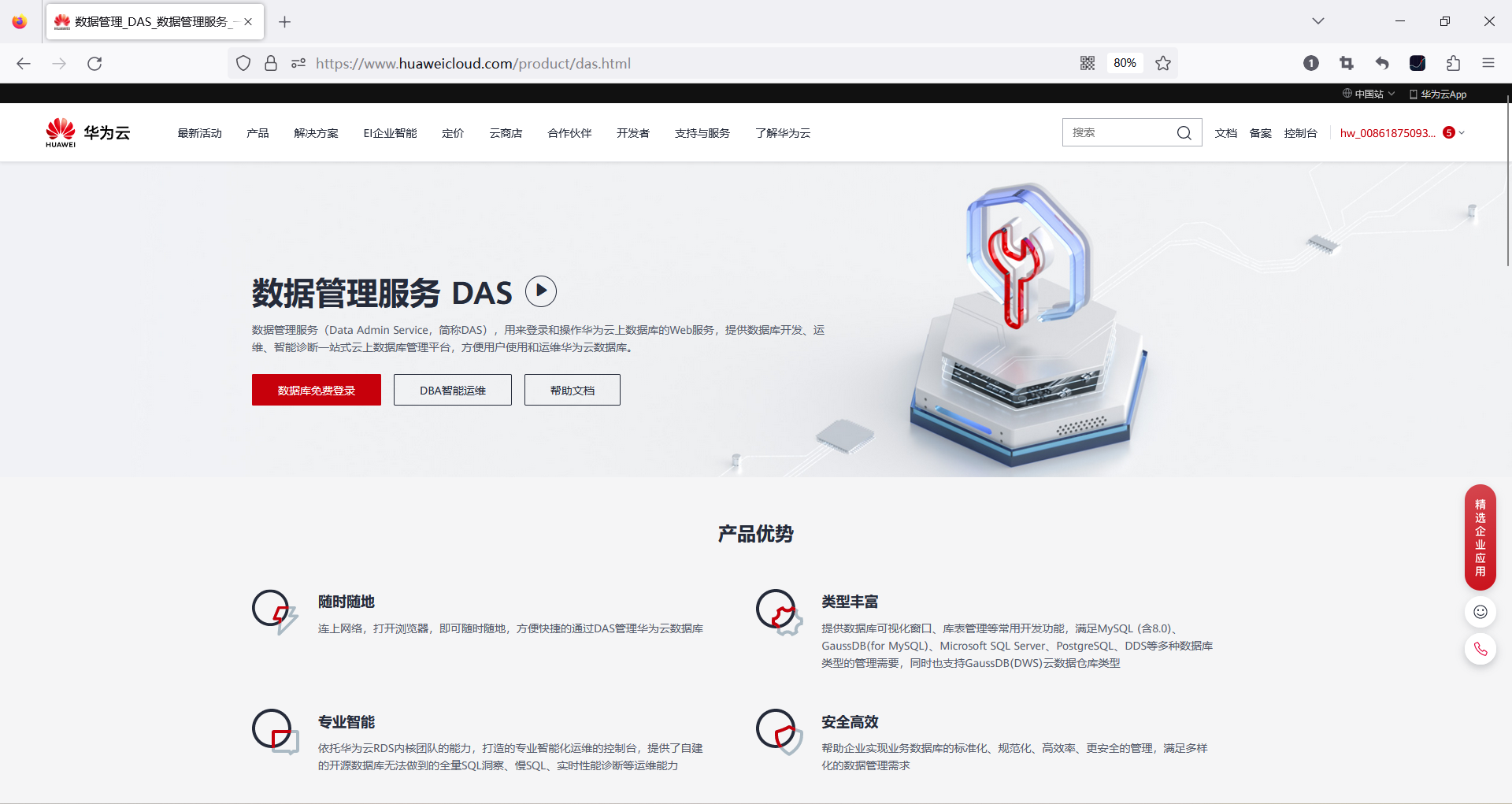

  4. 如果是网页版的,直接用华为云DAS即可(https://www.huaweicloud.cn/product/das.html)

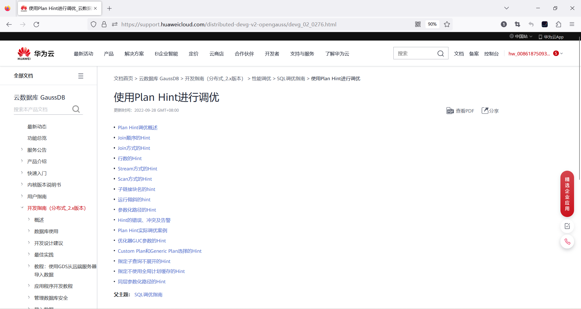

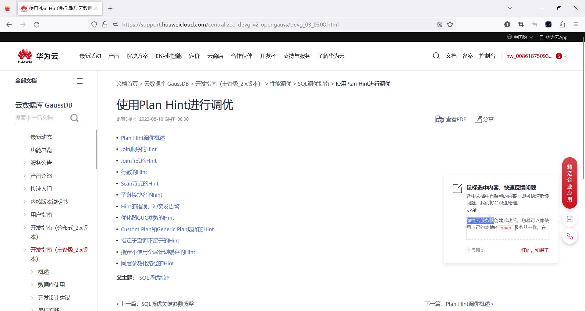

2. GaussDB的支持哪些hint
可以参考开发者指南:
  1. 分布式:https://support.huaweicloud.cn/distributed-devg-v2-opengauss/devg_02_0276.html
  2. 主备版:https://support.huaweicloud.cn/centralized-devg-v2-opengauss/devg_03_0308.html

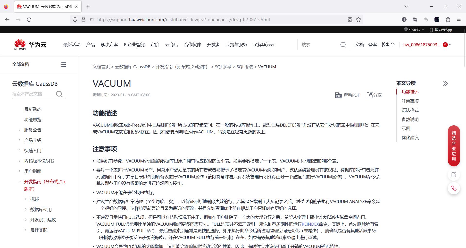

10. 通过sys.db_tables查询到数据库的全量表信息,但是发现有些表的信息(行数、列数)不是当前最新的,请问有什么方法可以实现表信息定时更新吗
可以使用vacuum analyze更新表的统计信息
https://support.huaweicloud.cn/distributed-devg-v2-opengauss/devg_02_0615.html
table_name 要统计的表的名称(可以有模式修饰)。 取值范围:要清理的表的名称。缺省时为当前数据库中的所有表。

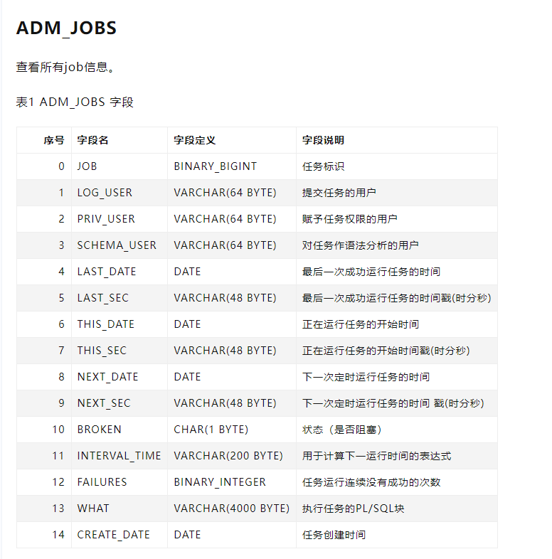

18. 查询JOB用什么办法
查询pg_job系统表
PG_JOBS系统表存储用户创建的定时任务的任务详细信息,定时任务线程定时轮询pg_jobs系统表中的时间,当任务到期会触发任务的执行。该系统表属于Shared Relation,所有创建的job记录对所有数据库可见。
检查定时任务
  1. 检查数据库定时任务执行情况,确保后台任务正确执行,尤其关心统计信息收集等核心任务。SQL命令如下
select job,dbname,log_user,start_date,last_date,this_date,next_date,broken,status,interval,failures,what from user_jobs;
  1. 查询用户的定时任务(job)信息,确保任务在期望的时间执行成功,这是dba的重要工作之一。SQL命令如下
select job_id,dbname,log_user,start_date,last_satrt_date,this_run_date,next_run_date,interval,failure_count from pg_job;

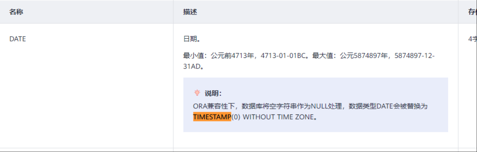

19. 已经改了字段类型为date,为什么查询建表语句的时候还是timestamp
可以参考下这个文档:https://support.huaweicloud.cn/centralized-devg-v2-opengauss/devg_03_0355.html
A兼容性下,数据库将空字符串作为NULL处理,数据类型DATE会被替换为TIMESTAMP(0) WITHOUT TIME ZONE。例如:4字节(兼容模式A下存储空间大小为8字节)
创建数据库时,可通过DBCOMPATIBILITY参数指定兼容的数据库的类型,DBCOMPATIBILITY取值范围:ORA、TD、MySQL。分别表示兼容Oracle、Teradata和MySQL数据库。如果创建数据库时不指定该参数,则默认为ORA,在ORA兼容模式下,date类型会自动转换为timestamp(0)。

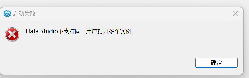

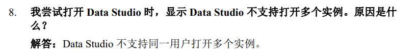

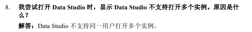

20. Data studio打开显示同一用户不能打开多个实例
官网手册上显示 Data Studio 不支持同时打开多个实例
本地datastudio工作空间实例锁未删除,需要手工删除安装目录下的.lock文件(关闭datastudio后再删除,或者删除整个用户空间)

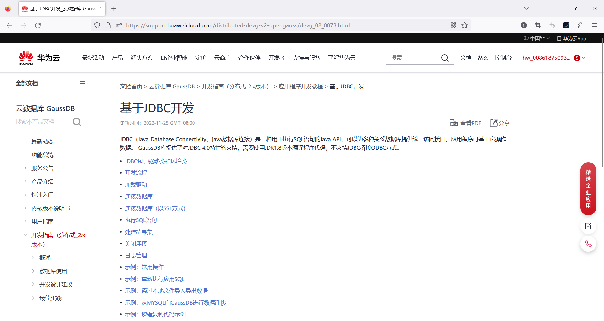

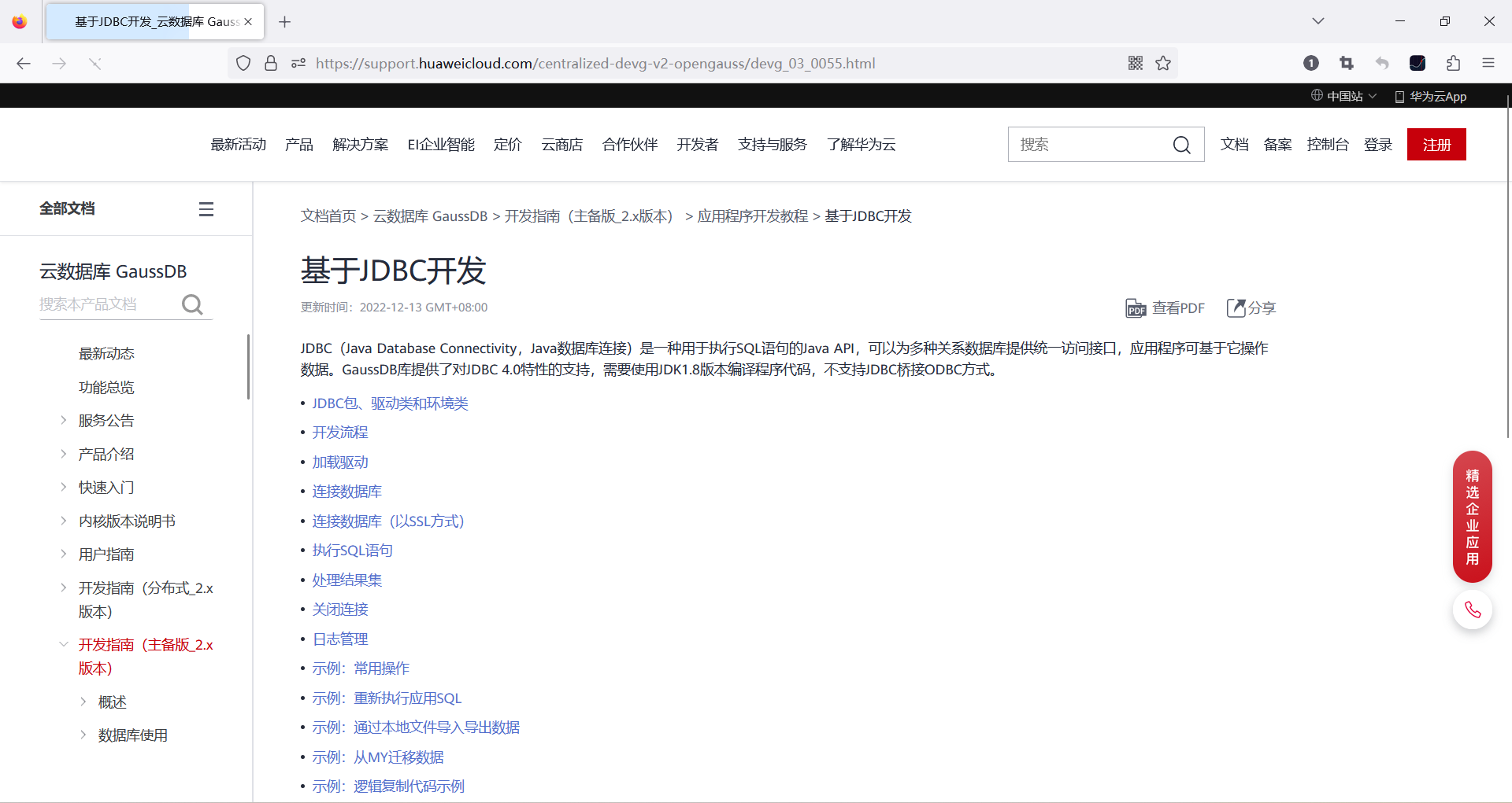

24. 如何使用java开发对openguass数据库的应用
  1. 分布式参考:https://support.huaweicloud.cn/distributed-devg-v2-opengauss/devg_02_0073.html
  2. 集中式参考:https://support.huaweicloud.cn/centralized-devg-v2-opengauss/devg_03_0055.html

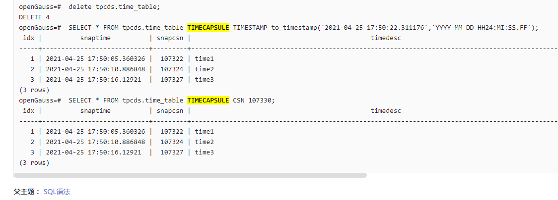

27. 自定义的函数,存储过程存在后台哪个目录?误删的数据怎么找回?
试下闪回功能
openGauss=#  SELECT * FROM tpcds.time_table TIMECAPSULE TIMESTAMP to_timestamp('2021-04-25 17:50:22.311176','YYYY-MM-DD HH24:MI:SS.FF');
 idx |          snaptime          | snapcsn |                                               timedesc
   1 | 2021-04-25 17:50:05.360326 |  107322 | time1
   2 | 2021-04-25 17:50:10.886848 |  107324 | time2
   3 | 2021-04-25 17:50:16.12921  |  107327 | time3
(3 rows)
参考:https://support.huaweicloud.cn/centralized-devg-v2-opengauss/devg_03_0644.html
