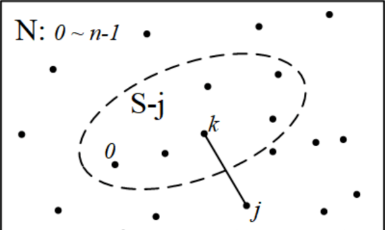

首先定义DP。设S是图的一个子集,用dp[S]Di]表示“集合S内的最短Hamilton路径”,即从起点0出发经过S中所有点,到达终点j时的最短路径;集合S中包括i点。根据DP的思路,让S从最小的子集逐步扩展到整个图,最后得到的dpN就是答案,N表示包含图上所有点的集合。
如何求dpS]j?可以从小问题S -j递推到大问题S。其中S -表示从集合S中去掉j, 即不包含j点的集合。
如何从S-j递推到S?设k是S -j中一个点,把从0到的路径分为两部分:
(0 一...一 k) +(k 。以k为变量枚举S -中所有的点,找出最短的路径,状态转移方程是:
dp|Slj = minfdplS -d + dist(j, k)}
其中k属于集合S -j。
集合S的初始情况只包含起点0,然后逐步将图中的点包含进来,直到最后包含所有的点。这个过程用状态转移方程实现。
上述原理见下面的图解。通过这个图,读者可以体会为什么用DP遍历路径比用暴力法遍历路径更有效率。
图1 枚举集合S - j中所有的点
以上是DP的设计,现在关键问题是如何操作集合S?这就是状态压缩DP的技巧:用一个二进制数表示集合S,即把S“压缩”到一个二进制数中。S的每一位表示图上的1个点,等于0表示S不包含这个点,等于1表示包含。例如S=0000 0101,其中有两个1,表示集合中包含点2、0。本题最多有20个点,那么就定义一个20位的二进制数,表示集合S
后面给出了代码,第一个for循环有2”次,加上后面2个各n次的for循环,总复杂度O(n2x 2”)
第一个for循环,实现了从最小的集合扩展到整个集合。最小的集合是S =1它的二进制数只有最后1位是1,即包含起点0:最大的集合是S =(1<<n)-1它的二进制数中有n个1,包含了所有的点。
算法最关键的部分“枚举集合 S-中所有的点”,是通过代码中的两个if语句实现的:
if((S>>j) & 1),判断当前的集合S中是否有j点;if((S^(1<<j)) >>k & 1),其中S^1<<j)的作用是从集合中去掉点,得到集合S -j,然后“>>k& 1”表示用k遍历集合中的1,这些1就是S -j中的点,这样就实现了“枚举集合S -j中所有的点”。注意,S^(1<<)也可以这样写: S(1<<j)。
这两个语句可以写在一起:if( ((S>>j) & 1) && ((S^(1<<j)) >> k & 1) ),不过分开写效率更高。

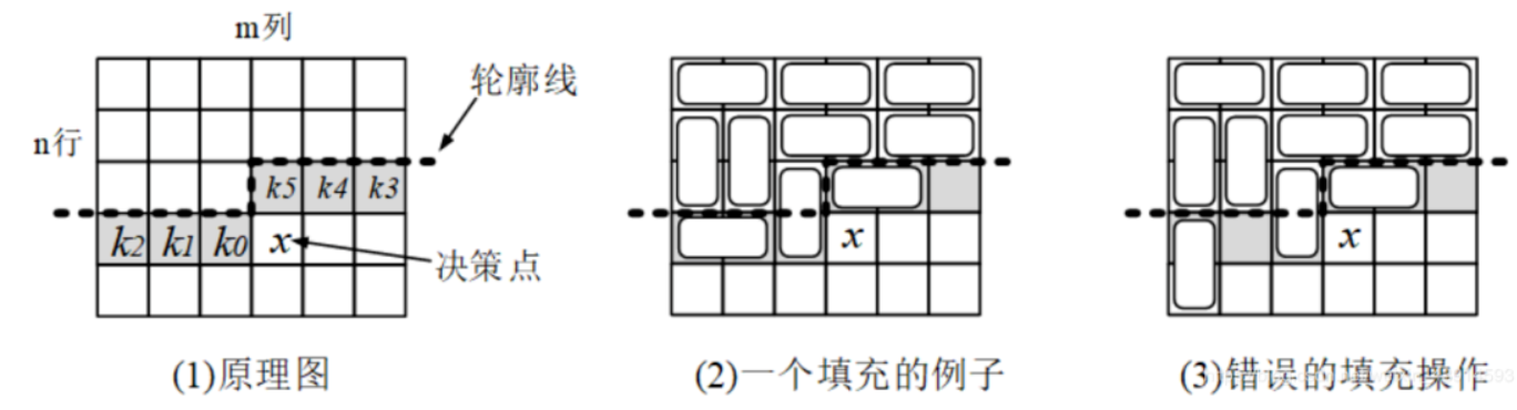

摆放砖头的操作步骤,可以从第一行第一列开始,从左往右、从上往下依次摆放。横砖只占1行,不影响下一行的摆放;竖砖占2行,会影响下一行。同一行内,前列的摆放决定后列的摆放,例如第1列放横砖,那么第2列就是横砖的后半部分:如果第1列放竖砖,那么就不影响第2列。上下两行是相关的,如果上一行是横砖,不影响下一行:如果上一行是竖砖,那么下一行的同列是竖砖的后半部分。
读者可以先对比暴力搜索的方法。用BFS搜索,从第一行第一列开始扩展到全局,每个格子的砖块有横放、竖放2种摆法,共mxn个格子,复杂度大约是O(2mxn)
下面用DP解题。DP的思想是从小问题扩展到大问题,在这一题中,是否能从第一行开始,逐步扩展,直到最后一行?这一题的复杂性在于,一个砖块可能影响连续的2行,而不是1行,必须考虑连续2行的情况。如下图所示,用·根虚线把矩形分为两半,上半部分已经填充完毕,下半部分未完成。把这条划分矩形的虚线称为“轮廓线”,这个概念将在下一节“插头DP”继续使用。
图2 用轮廓线划分矩形
轮廓线下面的6个阴影方格k;kakkakiko表示当前的砖块状态,它跨越了2行。从它们推广到下一个方格a,即递推到新状态k4kgkzkikotc。
有各种情况,用0表示没填砖块,用1表示填了砖块,有000000~111111共26种情况。图(2)是一个例子,其中k;未填,kskakgkak;ko = 110111。用二进制表示状态,这就是状态压缩的技术。
注意,根据DP递推的操作步骤,递推到阴影方格时,砖块只能填到阴影格本身和上面的部分,不能填到下面去。在图(3)中,把K2的砖填到下面是错的。
这2°种情况,有些是非法的,应该去掉。在扩展到2时,分析2°种情况和z的对应关系,根据x是否填充砖块,有三种情况:
(1) 2=0(a不放砖块)。如果s =(ks上没有砖块),由于ks只剩下和2起填充的机会,现在失去了这一机会,所以这个情况是非法的。如果k5 =1,则2 = 0可以成立。递推到k4kakzki koz = kakgkzkiko0。
(2)a =1(a放竖砖),只能和k5一起放竖砖,要求k5=0。递推到kakgkzki ko = kakghaki ko1
(3) 2=1(2放横砖),只能和ko一起放横转,要求Ko = 0,另外还应有k5 =1。递推到kakkzkiko = kakgkzk111。
经过上述讨论,对n行xm列的矩阵,可以得到状态定义和状态转移方程。
状态定义。定义DP状态为dp[][小[图,它表示递推到第i行、第j列,且轮廓线处填充为k时的方案总数。
其中k是用m位二进制表示的连续m个方格,这m个方格的最后一个方格是就是第i行第j列的方格。k中的0表示方格不填充,1表示填充。m个方格前面的所有方格(轮廓线以上的部分) 都已经填充为1。dpn-1[(1<<m)-1]就是答案,它表示递推到最后一行、最后一列、k的二进制是m个1(表示最后一行全填充)。
时间复杂度是0(m x n x2m)
后面给出的代码用到了滚动数组,把二维[ilj改为一维,状态定义改为dp[2][肉。
状态转移方程。根据前面分析的三种情况,分别转移到新的状态
(1)2=0,k =1。从k = skakakag o =kakakzk o转移到k=kak;kzki ko0。转移代码:
dp[now][(k<<1) & (~(1<<m))] += dp[old][k];
其中~(1<<m)的意思是原来的k5 = 1移到了第m+1位,超出了k的范围,需要把它置0。
(2)=1,k5 =0。从k = kskakgkzk;o =0kakskzk;o转移到k =kakgkzkiko1。转移代码:
dpnow += dpold;
(3)2=1,ko =0,k5 = 1。从转移到E = kak;kzk11。转移代码:
dpnow += dpold;
其中(k<<1)3的意思是末尾置11;~(1<m)是原来的k5 =1移到了第m+1位,把它置0。

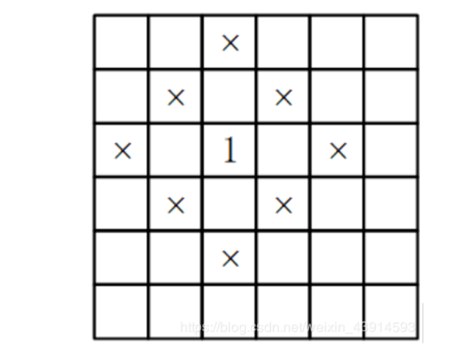

  合法的安排见下图的例子,图中的'1'是一个站立的士兵,'×'是曼哈顿距离为2的攻击点,不能安排其他士兵。
                                                                                                              图3 士兵和他的攻击点

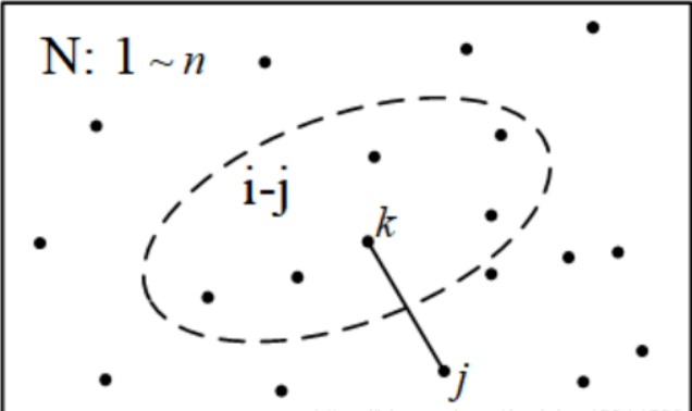

状态转移方程。和“引子”中的图“枚举集合S-j中所有的点”类似,本题可以这样画图:
图4 枚举路径i - j中所有的点
图中"i-”的意思是从路径i中,去掉点j。从城市开始访问路径i,等于先走完路径"i-“,再走到城市j。用p遍历"i-中的所有城市,找到最少费用,得到状态转移方程:
dpj = min(dplj]i, dp[k + graph[k]lj]);其中l=i- bitl,它涉及到本题的关键操作:如何从路径i中去掉城市j?
回顾“引子”的二进制状态压缩,是这样从集合S中去掉点的: S^(1<<),也可以这样写: S-(1<<j)
类似地,在三进制中,从i中去掉j的代码这样写:i- bitl,其中bit[是三进制第i位的权值。

        memset(dp, INF, sizeof(dp));
        for(int j=0;j<=n;j++)
            dp[j][bit[j]]=0;               //初始化:从第j个城市出发,只访问j,费用为0
        for(int i=0;i<bit[n+1];i++){       //遍历所有路径,每个i是一个路径
            int flag=1;                    //所有的城市都遍历过1次以上
            for(int j=1;j<=n;j++){         //遍历城市,以j为起点
                if(tri[i][j] == 0){        //是否有一个城市访问次数是0
                    flag=0;                //还没有经过所有点
                    continue;
                for(int k=1; k<=n; k++){   //遍历路径i-j的所有城市
                    int l=i-bit[j];        //l:从路径i中去掉第j个城市
                    dp[j][i]=min(dp[j][i],dp[k][l]+graph[k][j]);
            if(flag)                        //找最小费用
               for(int j=1; j<=n; j++)
                   ans = min(ans,dp[j][i]);  //路径i上,最小的总费用
