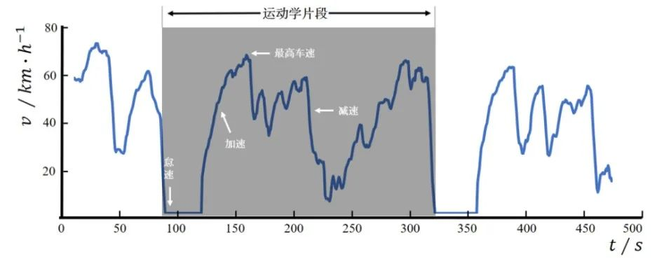

【摘要】 汽车在行进过程中会产生连续的一组数据,包含加速度,速度等参数,汽车形式运动学片段是指是从一个怠速开始到下一个怠速开始之间的运动行程,通常包括一个怠速部分和一个行驶部分。而怠速指的是汽车停止运动,但发动机保持最低转速运转的连续过程。行驶部分通常包含加速、巡航和减速三种运动模式。

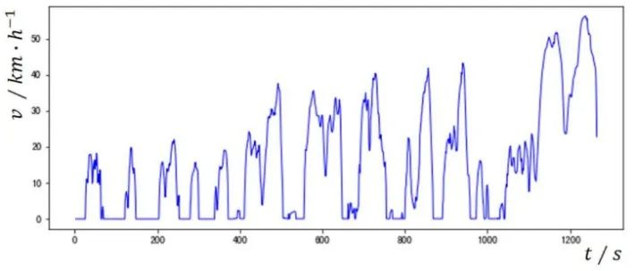

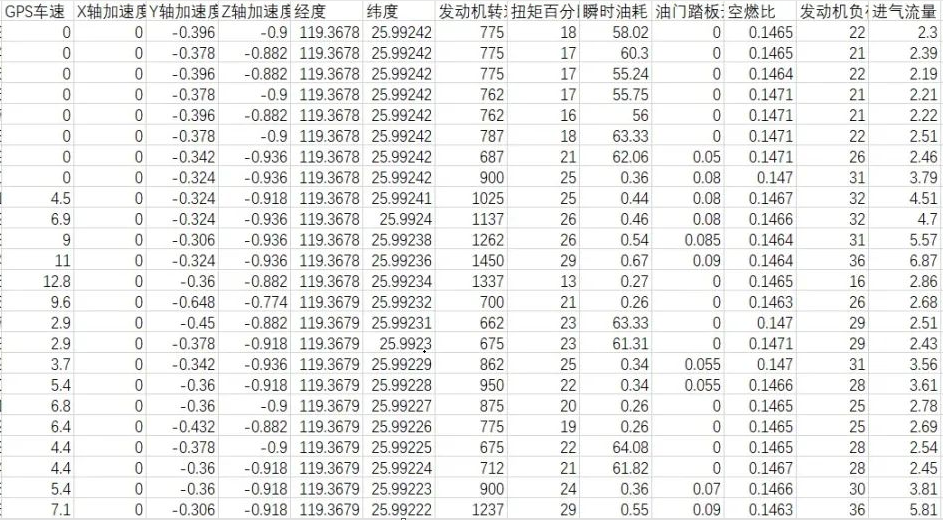

如图1所示为汽车行进过程中产生的数据,图2为一个汽车行驶运动学的片段。
■ 图1 汽车行进中产生的数据
■ 图2 运动学片段

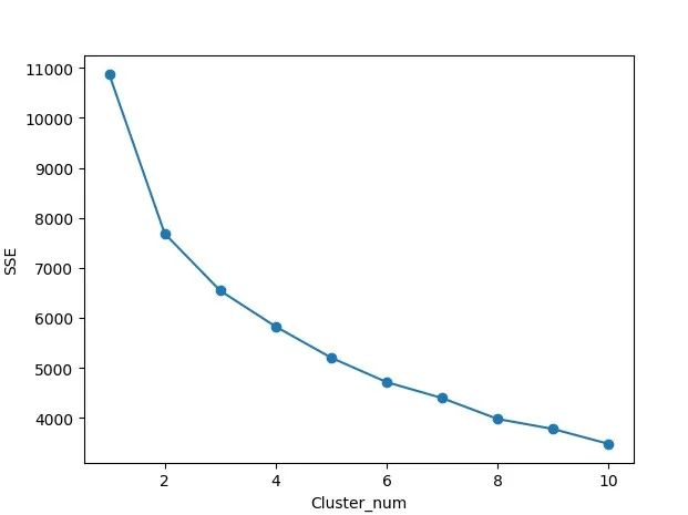

运行main函数,可得SSE变化图如图3所示。
■ 图3 SSE随聚类数目变化折线图
如图3所示,随着聚类数目增多,并没有出现及其明显的手肘,但通过观察可得,当聚类数目为2或3时,误差下降的幅度是最为明显的,从4开始往后,基本上就处于线性递减的状态。因此,最优的聚类数目可能为2、3、4中的某一个。

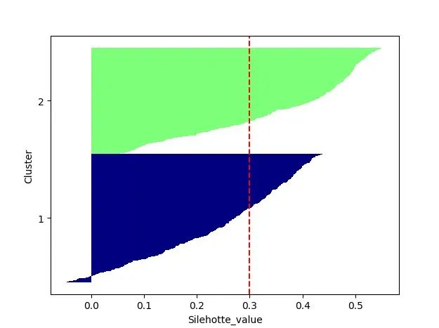

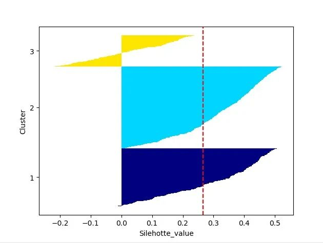

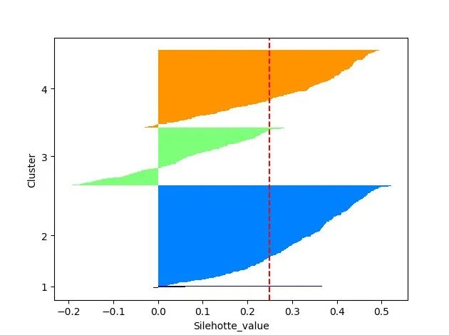

分别绘制聚类数目为2、3、4时的轮廓图帮助后期分析,运行脚本可得如图4、图5、图6所示。
■ 图4 聚类数目为2时轮廓图
■ 图5 聚类数目为3时轮廓图
■ 图6 聚类数目为4时轮廓图
如图4、图5、图6所示,当聚类个数为2时,轮廓系数表现不错,说明可以有效地聚类。当聚类数目上升到3时,第一类开始出现负值,即聚类效果开始下降,进一步上升到4时,出现了严重的数目不均等,第4类的数目远远小于前三类,基于对轮廓图的分析,可以选择聚类数目为2或者3。
倘若将运动学片段分为3类,并对每一类进行分析,可以发现这三类中,第1类平均速度最高,怠速时间比例最低,代表在畅通路段行驶的工况;第3类平均车速最低,怠速时间比例最高,代表拥堵路段行驶的工况;第2类代表一般工况。
