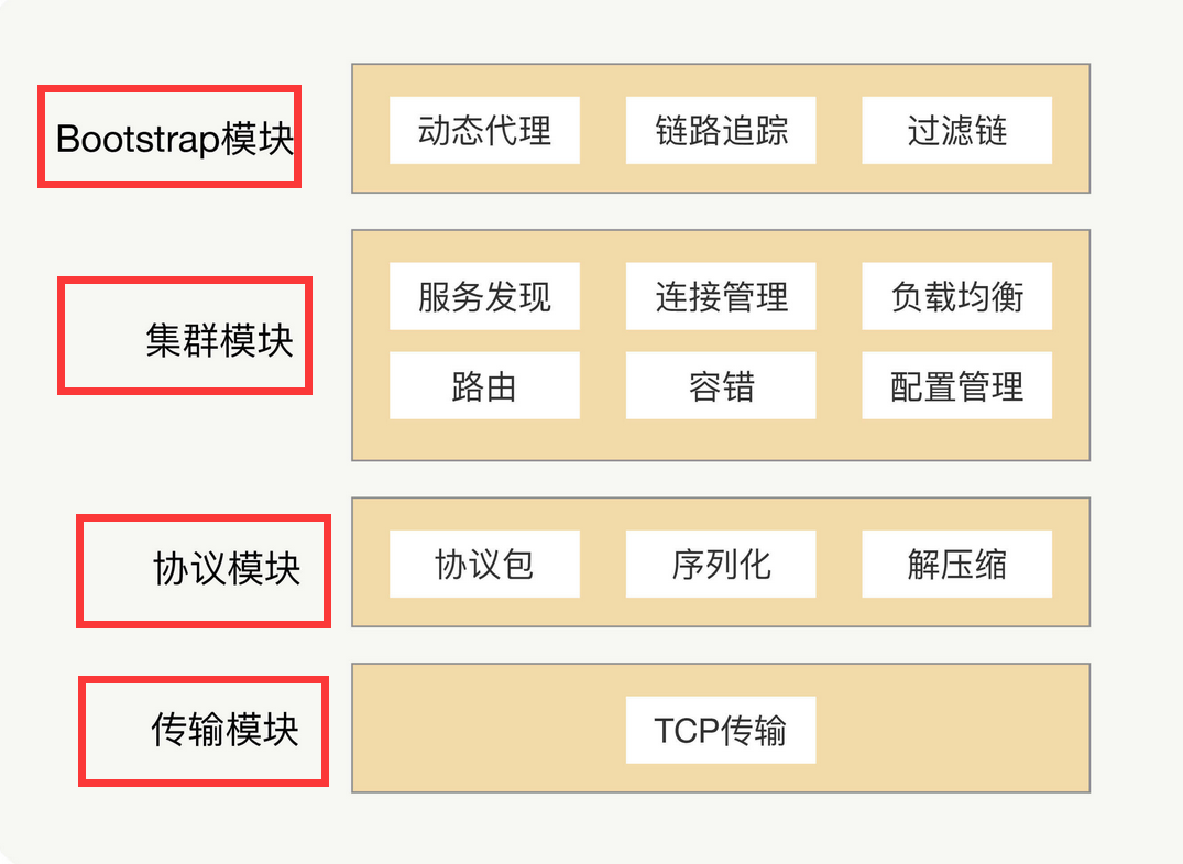

传输和协议两模块是RPC最基础功能,它们使对象可正确传输到服务提供方。但距离RPC目标——实现像调用本地一样调用远程,还缺点。要让这两个模块同时工作,要手写一些黏合代码,但这些代码对使用RPC的研发无意义,且属于一个重复工作,导致使用体验不友好。
要在RPC里把这些细节对研发屏蔽,让他们感觉不到本地调用和远程调用区别。假设有用到Spring,希望RPC能让我们把一个RPC接口定义成一个Spring Bean,并且这个Bean也会统一被Spring Bean Factory管理,可在项目中通过Spring依赖注入到方式引用。这是RPC调用的入口,一般叫Bootstrap模块。
点对点(Point to Point)版本的RPC框架就完成了,一般这种模式的RPC框架为单机版,没有集群能力。
集群能力:针对同一接口有多个服务提供者,但这多个服务提供者对调用方透明,所以在RPC里还要给调用方找到所有的服务提供方,并在RPC里维护好接口跟服务提供者地址的关系,调用方在发起请求时,才能快速找到对应接收地址,即“服务发现”。
但服务发现只解决接口和服务提供方地址映射关系查找,是一种“静态数据”,对RPC来说,每次发送请求时都要用TCP连接的,相对服务提供方IP地址,TCP连接状态瞬息万变,所以RPC框架要有连接管理器去维护TCP连接状态。
有了集群,提供方可能就需要管理好这些服务,RPC就要内置一些服务治理功能,如服务提供方权重的设置、调用授权等一些常规治理手段。而服务调用方需要额外做哪些事?每次调用前,都要根据服务提供方设置的规则,从集群中选择可用的连接,以发送请求。
按分层设计原则,将这些功能模块分为:

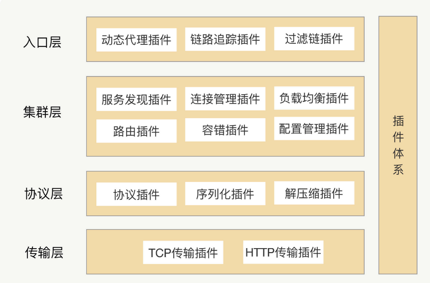

RPC框架怎么支持插件化架构?可将每个功能点抽象成一个接口,将这个接口作为插件契约,然后把这个功能的接口与功能实现分离,并提供接口默认实现。
JDK自带SPI可动态为某接口寻找服务实现,要在Classpath下的META-INF/services目录创建一个以服务接口命名的文件,文件内容就是接口具体实现类。
JDK自带SPI的缺陷
不能按需加载,ServiceLoader加载某接口实现类时,会遍历全部获取,即接口的实现类得全部载入并实例化,造成不必要浪费。
扩展如果依赖其它的扩展,就做不到自动注入和装配,很难和其他框架集成,如扩展里面依赖了一个Spring Bean,原生Java SPI就不支持。
加上插件功能,RPC框架就包含了两大核心体系——核心功能体系与插件体系:
整个架构就成了一个微内核架构,我们将每个功能点抽象成一个接口,将这个接口作为插件的契约,然后把这个功能的接口与功能的实现分离并提供接口的默认实现。
这样的架构可扩展性好,实现开闭原则,用户方便通过插件扩展实现功能,而且不需要修改核心功能本身
保持了核心包的精简,依赖外部包少,有效减少开发人员引入RPC导致的包版本冲突问题。
