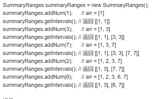

示例:
输入:
[“SummaryRanges”, “addNum”, “getIntervals”, “addNum”, “getIntervals”, “addNum”, “getIntervals”, “addNum”, “getIntervals”, “addNum”, “getIntervals”] [[], [1], [], [3], [], [7], [], [2], [], [6], []]
输出:
[null, null, [[1, 1]], null, [[1, 1], [3, 3]], null, [[1, 1], [3, 3], [7, 7]], null, [[1, 3], [7, 7]], null, [[1, 3], [6, 7]]]
解释:
