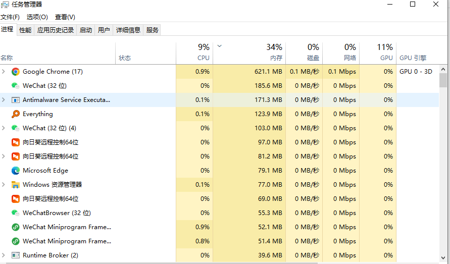

进程是在计算机内存中运行的一个软件实例,它可以包含线程,在 Windows 电脑桌面任务栏右键选择任务管理器即可查看电脑进程,如下所示。
线程是程序执行流程的最小单元,它是进程的一部分,一个进程可以包含若干线程。
所以在后续的学习中,一定要牢记,进程包含线程 这一大小关系。
