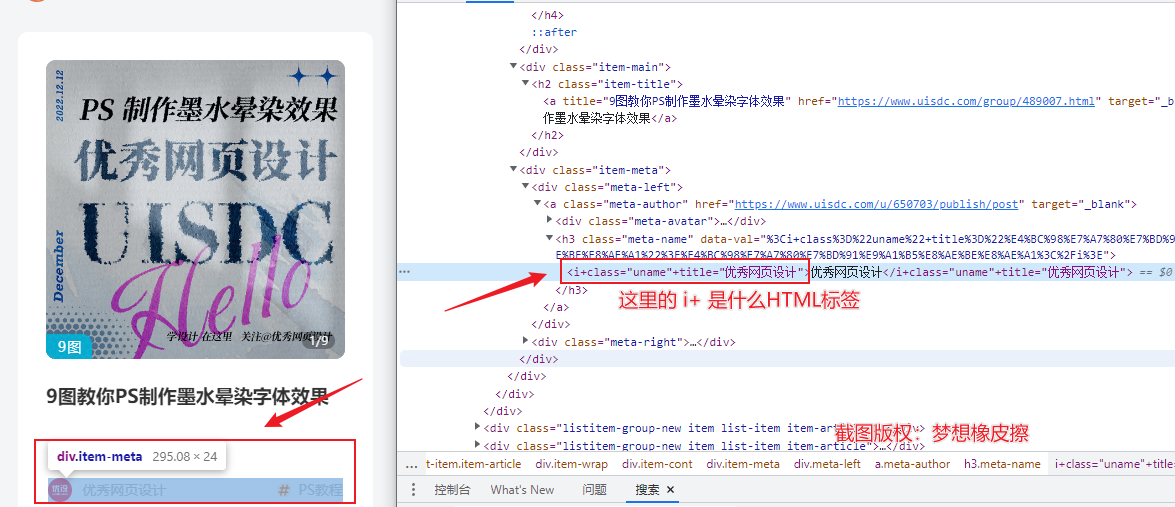

如果你的目标是采集前文提及的站点,那你会碰到下述场景。使用开发者工具的【选择元素】操作时,选中目标元素,得到的 element 节点如下所示。
选定目标后,将得到一个名为 i+ 的标签。许多刚刚学习 Python 爬虫的爱好者可能不太了解这个标签的含义,这可能导致无法进行采集。
该标签其实是由前端 JS 脚本渲染而成,HTML 中并没有该标签,但我们要采集的目标文字是 “优秀网页设计”

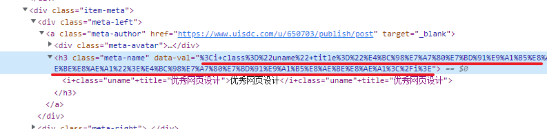

再回到开发者工具,在 i+ 节点前面的位置找到 data-val 内容,如下所示。
上图划线位置的开头可以看到这样的文字 %3Ci+class,了解过文字编码的同学,可以知道 %3C = <,这里的 % 关键字标识此处应用的是 URL 编码。

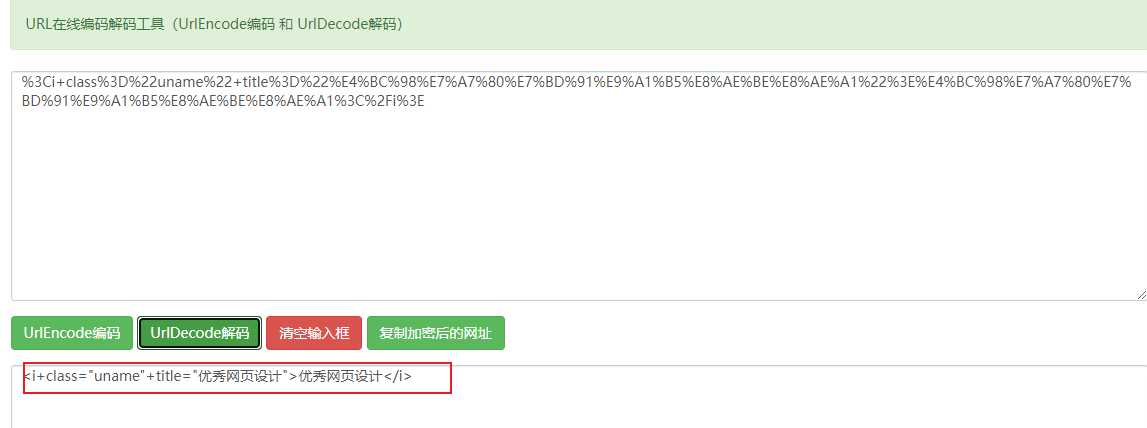

所以将 data-val 内容进行解码之后,得到下述信息。
<i+class="uname"+title="优秀网页设计">优秀网页设计</i>
到这里本 Python 爬虫案例已经可以继续实施了,在网站返回的源码中,搜索前文被 URL 编码过的数据,就可以进行数据的抓取了,当然,需要对得到的内容进行 URL 解码,示例代码如下。
