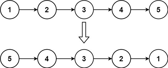

反转链表(递归、链表)
给你单链表的头节点 head ,请你反转链表,并返回反转后的链表。
输入:head = [1,2,3,4,5] 输出:[5,4,3,2,1] 输入:head = [1,2] 输出:[2,1] 输入:head = [] 输出:[]
示例 1:
示例 2:
提示:
  • 链表中节点的数目范围是 [0, 5000]
  • -5000 <= Node.val <= 5000
**进阶:**链表可以选用迭代或递归方式完成反转。你能否用两种方法解决这道题?
解答:
