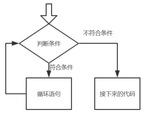

Python循环语句的控制结构图如下所示:

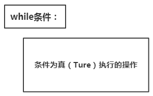

1.Python的While循环语法:当while条件为ture的时候执行循环体中的内容,当while条件为false时,不执行循环体中的内容

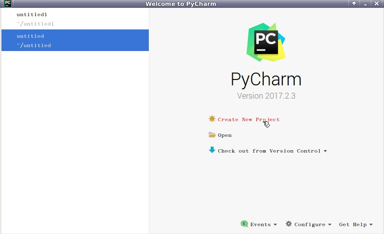

2.下面我们打开Pycharm进行,if判断条件练习。
双击打开Pycharm
3.创建一个新项目,名为demo

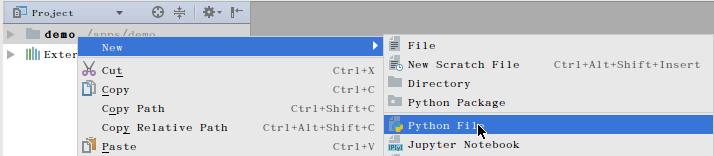

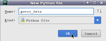

4.创建一个Python文件,名为guess_data

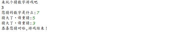

我们用循环写一个猜数字游戏:
#引入random模块
import random
#调用random模块中的randint()函数,它会随机的返回一个十以内整数
secret = random.randint(1,10)
print('来玩个猜数字游戏吧')
print(secret)
enter_data = input('您猜的数字是什么:')
guess = int(enter_data)
guess_num = 1
if guess == secret:
    print("恭喜您猜对啦,游戏结束!")
else:
    #加入while循环,如果循环次数小于3则继续执行,反之停止
    while guess != secret and guess_num<3:
        if guess > secret:
            enter_data = input('猜大了,请重猜:')
        elif guess < secret:
            enter_data = input('猜小了,请重猜:')
        guess_num += 1
        if guess == secret:
        elif guess != secret and guess_num ==3:
            print("次数用光了,游戏结束!")
运行结果:

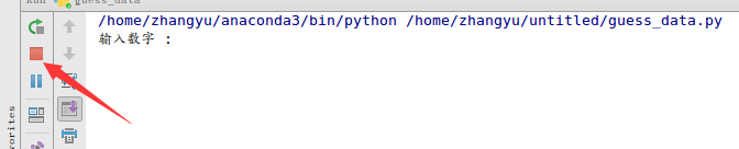

可以自己操作一下,查看输出结果。可以点击红色的按钮终止循环程序。

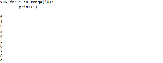

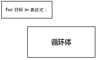

7.Python的For循环语法
8.双击打开终端模拟器,输入python,进入Python交互式环境,在里面运行下面的多个命令。
使用for循环遍历range(10)对象
for i in range(10):
    print(i)
