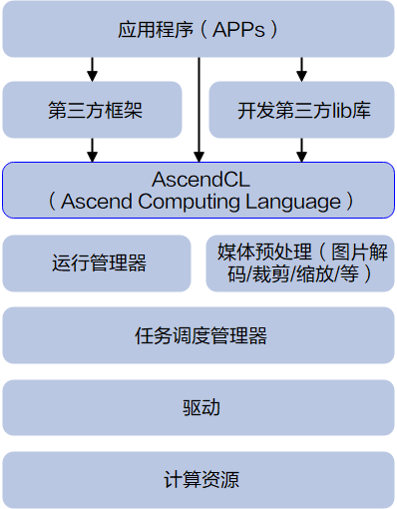

AscendCL(Ascend Computing Language,昇腾计算语言)是昇腾计算开放编程框架,是对底层昇腾计算服务接口的封装,它提供运行时资源(例如设备、内存等)管理、模型加载与执行、算子加载与执行、图片数据编解码/裁剪/缩放处理等API库,实现在昇腾CANN平台上进行深度学习推理计算、图形图像预处理、单算子加速计算等能力。简单来说,就是统一的API框架,实现对所有资源的调用。

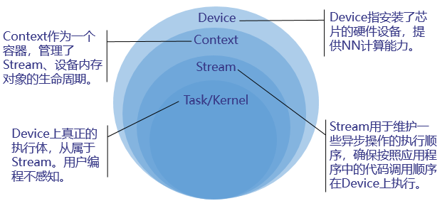

运行管理资源包括Device、Context、Stream、Event等,此处重点介绍Device、Context、Stream,其基本概念如下图所示 。
您需要按顺序依次申请如下运行管理资源:Device、Context、Stream,确保可以使用这些资源执行运算、管理任务。所有数据处理都结束后,需要按顺序依次释放运行管理资源:Stream、Context、Device。

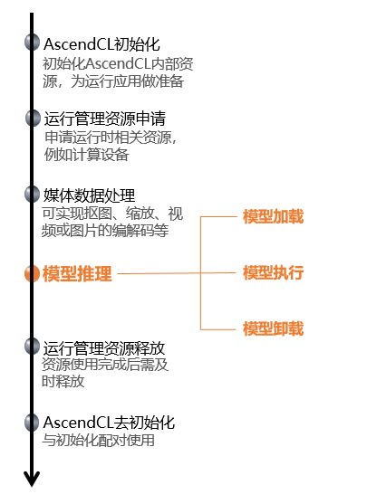

05 媒体数据处理
如果模型对输入图片的宽高要求与用户提供的源图不一致,AscendCL提供了媒体数据处理的接口,可实现抠图、缩放、格式转换、视频或图片的编解码等,将源图裁剪成符合模型的要求。后续期刊中会展开说明这个功能,本期着重介绍模型推理的部分,以输入图片满足模型的要求为例。

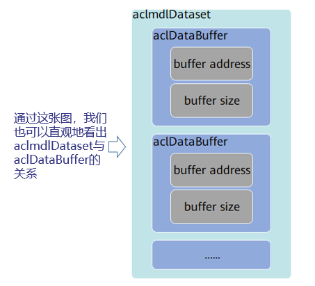

  • 使用aclmdlDataset类型的数据描述模型的输入/输出数据。
模型可能存在多个输入、多个输出,调用aclmdlDataset类型的操作接口添加多个aclDataBuffer类型的数据。
