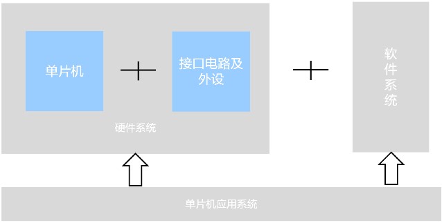

一、微处理器与单片机概述
1、微型计算机:是由大规模集成电路组成的,体积较小的电子计算机。它是以微处理器为基础,配以内存储器及输入输出接口电路和相应的辅助电路而构成的裸机。
单纯的微处理器和单纯的微型计算机都不能独立工作,只有微型计算机系统才是完整的信息处理系统,才有意义
一个完整的微型计算机系统包括硬件系统和软件系统两大部分。
硬件系统由运算器,控制器,存储器(含内存,外存,缓存)、各种输入输出设备组成,采用“指令驱动”方式工作

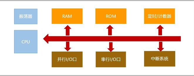

5、单片机
MCU也叫单片机,MCU指将CPU、RAM、ROM、定时计数器和多种IO接口集成在一片芯片上。内部除了CPU外还有RAM、ROM,可以直接加简单的外围器件(电阻,电容)就可以运行代码了。

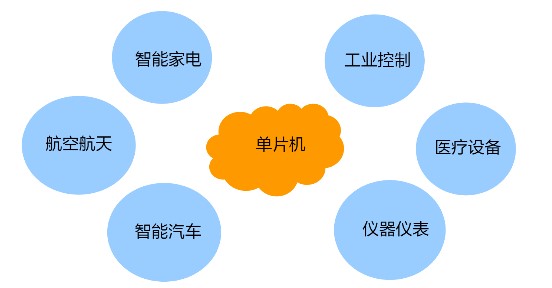

二、单片机的主要应用场景
