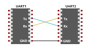

2、UART总线接口
universsal asynchronous receiver/transmitter  通用异步收发传输器。是一种串行异步收发协议,是将传输数据的每个字符一位接一位的传输:
将数据的二进制位一位一位的进行传输。
在UART通讯协议中信号线上的状态位高电平代表“1”,低电平代表“0”.
当然两个设备使用UART串口通讯时,必须先约定好传输速率和一些数据位。

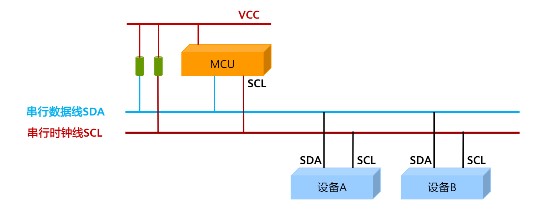

3、IIC总线接口
inter-integrated circuit bus 。是由Philips公司开发的一种简单,双向二线制同步串行总线,半双工通信,以字节为单位传输数据,常用于微控制器与外设之间的连接:每个设备都可以作为主设备或从设备,每个设备都会对应一个唯一的地址。

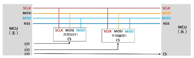

4、SPI总线接口
serial peripheral interface 串行外设接口。是一种四线制同步串行外设接口,可以使用MCU与各种外围设备以串行方式进行通信以交换信息:
用于EEPROM,FLASH,实时时钟,AD转换器,还有数字信号处理器和数字信号解码器之间。
以主从方式进行数据通信,提供时钟的为主设备(master),接收时钟的设备为从设备(slave)。

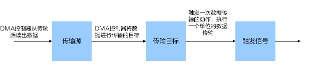

5、DMA接口
direct memory access 直接存储器访问。其作用是无需经过CPU而进行数据传输。
DMA传输方式无需CPU直接控制传输,也没有中断处理方式那样保留现场和恢复现场的过程,通过硬件为RAM与IO设备开辟一条直接传送数据的通道,能使CPU的i效率大为提高。
DMA控制器(DMAC)可替代CPU驱动生产数据访问的地址,并执行数据的读写操作
DMA主要由硬件实现,是外设和内存之间交换数据的主要方式之一。

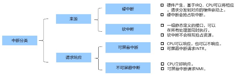

6、系统中断
中断是指计算机运行过程中,出现某些意外情况需要主机干预时,机器能自动停止正在运行的程序并转入处理新情况的程序,处理完毕后又返回原来被暂停的程序继续运行。
