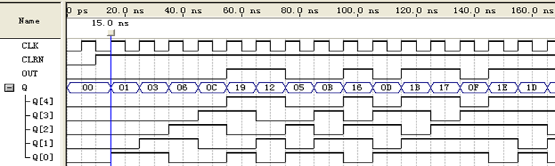

分析该电路得到如图所示的仿真波形图,其中任何一级触发器(通常为末级)的输出都是一个周期序列(或者称为m序列),但各个输出端的m序列的初始相位不同。m序列的周期不仅与移位寄存器的级数有关,而且与线性反馈逻辑和初始状态有关。

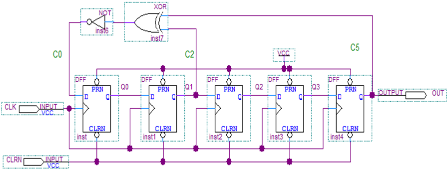

例如,想要产生一个码长为31的m序列,寄存器的级数r = 5,从表中查到反馈系数有三个,分别为45、67、75,可以从中选择反馈系数45来构成m序列产生器,因为使用45时,反馈线最少,构成的电路最简单。
45为八进制数,写成二进制数为100101,这就是特征多项式的系数,即 C5 C4 C3 C2 C1 C0=100101
表明C5、C2、C0三条反馈支路是连通的,另外三条反馈支路C4、C3、C1是断开的,其电路如图所示。
五位 m 序列产生器

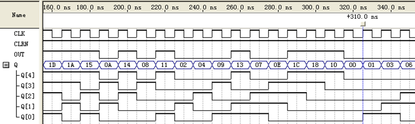

仿真波形(m序列长度为31):
