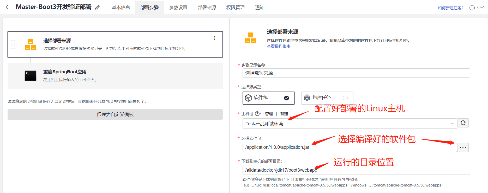

三、自动化部署(基于华为云CodeArts)
然后进行相关命令的处理,这里直接使用shell命令,完成配置文件的替换,及应用的重启。

其中的相关参数,根据项目的实际情况,进行修正。
保存后,可以正常部署的话,恭喜您,成功的完成了自动化部署。

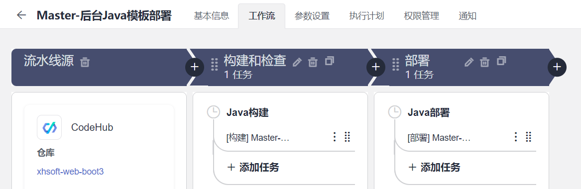

四、创建流水线。
通过CodeArts平台,创建一个构建和部署的流水线,这样,自动化的步骤就完成了。
