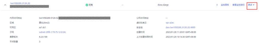

找到集群,点击 “更多”

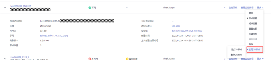

展开更多后,点击“管理cn节点”
展开“管理cn节点”

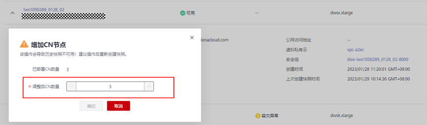

点击“点击增加cn节点”,选择需要增加cn的个数,“点击确认”即可

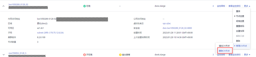

同上,“点击删除cn节点”

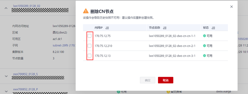

勾选需要删除cn的节点前的复选框,“点击确认”即可
