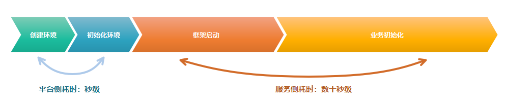

Serverless应用启动时,都需要先进行初始化。其初始化时长一般取决于应用本身的属性,如业务逻辑、编程语言等,其中Java应用的初始化过程通常是最慢的。以下基于一个典型的Java应用,对其启动时延进行拆解,各阶段耗时分布如图1所示:
图1:Java应用启动耗时分解
其中,端到端冷启动耗时可分为2大部分:
• 平台侧时间:
主要包含执行环境创建(如容器启动)、执行环境初始化(如代码包下载、部署)等准备工作,此阶段最多是秒级响应,在冷启动整体耗时中占比很低,通常不到5%,平台侧也支持一些优化方式,将耗时进一步压缩至毫秒级;
• 服务侧时间:
主要包含应用框架启动(如构建Spring ApplicationContext)、业务初始化(如业务数据初始化)等动作,此阶段耗时一般较长。在本例中,应用框架启动耗时占比约30%,业务初始化占比约65%。由此推断,该阶段执行的动作是Java应用启动慢的核心所在。

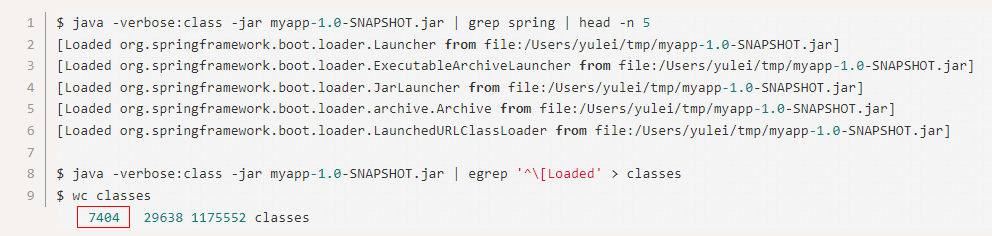

• 框架复杂:Spring作为一个企业级的框架,为了支持广泛的应用需求,存在大量的可配置和初始化逻辑,并通过复杂的设计模式来支撑这种灵活性。例如,一个spring-boot-web的hello world,依赖的class文件就多达7404个,见图2;

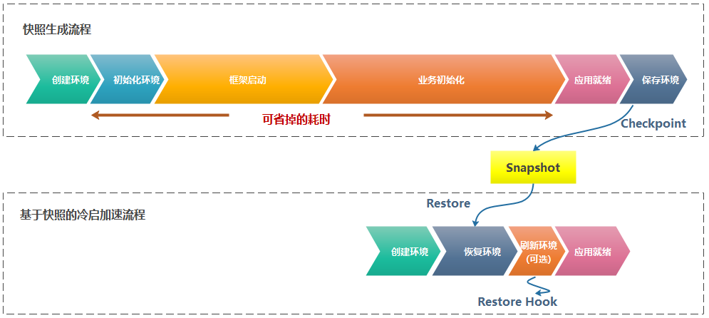

先结合图3直观对比一下优化前、后的冷启动流程差异:
图3:基于快照加速的冷启动流程
基于快照的冷启动流程,主要包含以下几个关键步骤:
Step 1:平台侧提前准备执行环境,并预执行初始化代码、保存应用快照,此动作后续统称为Checkpoint
• 与图1对应,此阶段一般占总耗时的90%左右。
Step 2:在请求到达,触发函数新实例扩容时,直接从应用快照来恢复新的执行环境,此动作后续统称为Restore
• Restore 耗时是秒级,相当于将数十秒完整的初始化时间(在图 1 的示例中)缩短至秒级 Restore 耗时,启动性能提升了一个数量级。
Step 3:(可选)应用进程从快照恢复后,执行Restore Hook完成业务状态的刷新
• 由于Image File是进程运行时的快照,在重建进程之后,会涉及到进程持有状态的有效性更新。例如已建立的外部链接、加载到进程里的缓存信息等。故我们引入了Restore Hook的概念,提供手段让业务对这些状态进行刷新,详见Part IV。
Step 4:应用Ready,具备接着往下执行业务逻辑的能力

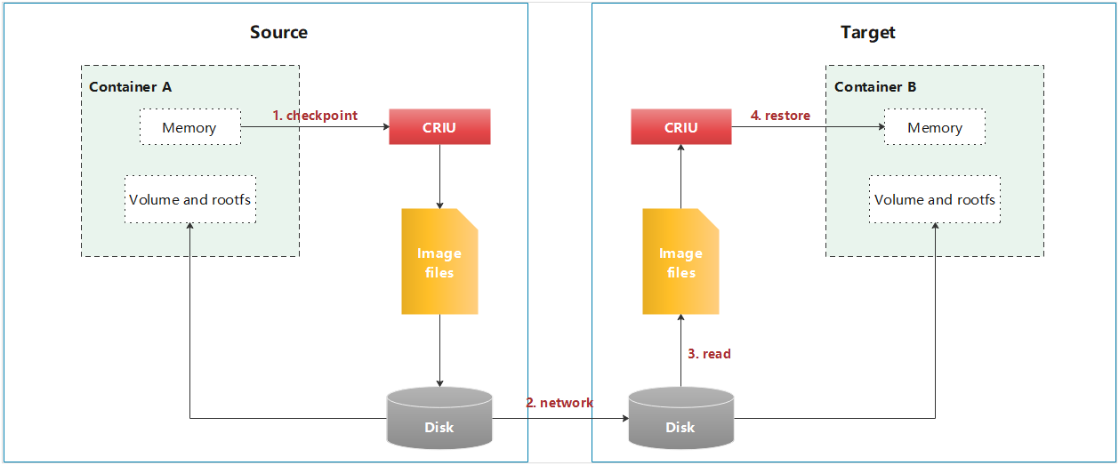

特别的,容器本身也是主机上的进程,故本优化方案也支持容器粒度的Checkpoint,即对容器内指定进程进行CR,与传统的轻量化虚机快照相比,其精细化程度更高、也更灵活。其原理详见图4:
图4:基于容器的CR流程
1. 在Source机器上启动微服务,通过健康检查和初始化调用后,进行Checkpoint,停止服务,生成进程快照信息;
2. 在Source机器上将进程快照信息和微服务所有相关依赖,进行压缩,加密生成内存快照包,并上传至云端存储。
3. 在Target机器上从持久化存储中下载对应微服务的内存快照包,进行解压恢复。
4. 在Target机器上Restore微服务进程;

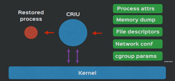

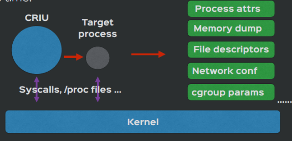

华为云提出的基于进程级快照的冷启动加速方案,其核心技术依托于CRIU[5],它支持对用户空间指定的进程进行“冻结”(即停止进程,并将该进程运行的所有上下文持久化为镜像文件),并在必要时对其进行“解冻”(即通过保存的镜像文件来正确恢复进程运行的上下文),其核心工作流程如图5-6所示[6]:
图5:CRIU如何工作——Checkpoint
图6:CRIU如何工作——Restore
1. Checkpoint
a) CRIU首先通过操作系统的 /proc 目录获取指定进程和该进程下所有子进程的信息,包含文件描述符(/proc/$pid/fd)、管道参数、网络配置和内存映射文件(/proc/$pid/maps)等;
b) CRIU接着通过Linux 的ptrace syscall接口把一段特殊代码动态注入到该进程的地址空间,通过执行该动态代码,CRIU以UNIX守护进程的方式收集dumpee进程存放在寄存器里的内存数据;
c) CRIU将所有进程信息都收集完毕后,再次调用ptrace接口,去掉动态注入的代码,恢复该进程的原有代码;
d) CRIU根据收集的进程内存信息,生成多个以功能分类的镜像文件,并默认杀死进程,完成Checkpoint;
2. Restore
a) CRIU解析Checkpoint阶段生成的镜像文件,并分析多进程的共享资源;
b) CRIU通过Linux 的fork 接口重新构建、恢复进程和其共享资源;
c) CRIU恢复所有任务的资源,但不包含内存映射地址,定时器,线程等;
d) CRIU根据镜像文件重新映射内存空间,切换进程上下文,恢复进程的继续执行,完成Restore;

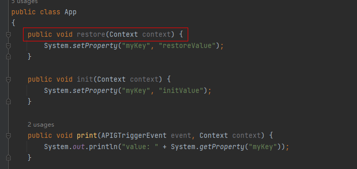

Part IV:Restore Hook

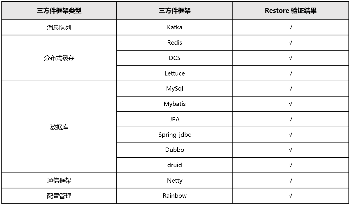

如Part II所述,虽然本优化方案能极大提升Java应用的冷启动速度,但是快照技术在某些场景也存在一定的局限性,较难做到对现有应用的全透明化。通过快照恢复后,应用的网络连接状态会受到影响,涉及到TCP Socket重连等场景,如服务注册、DB连接,分布式通信,消息队列等。
这部分场景依赖应用本身的网络重连机制来更新正确,因此,本优化方案中也引入了Restore Hook的概念,提供手段让业务对这些状态进行刷新。
Restore Hook当前已支持大部分主流第三方组件的重连,详见图7:
图7:Restore Hook支持的第三方组件
不难发现,Restore Hook需要应用本身进行少量的代码适配。为了进一步简化应用的改造负担,我们也进行了一种新的技术尝试,可以理解其充当了用户应用与BaaS之间的纽带,通过状态卸载等手段,对开发者透明,帮助应用完成状态的自动化刷新。这部分探索会在后续的技术博文中跟大家分享,敬请期待。

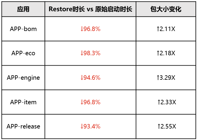

我们选取了公司内部典型的Java应用,对其原始初始化流程、Restore流程进行了对比测试,如图8所示。测试结果表明,本优化方案将应用的启动速度平均提升了95%+,即使快照包的增大一定程度上增加了包下载、解压的耗时,但最终端到端的冷启动时延也降低了90%+。

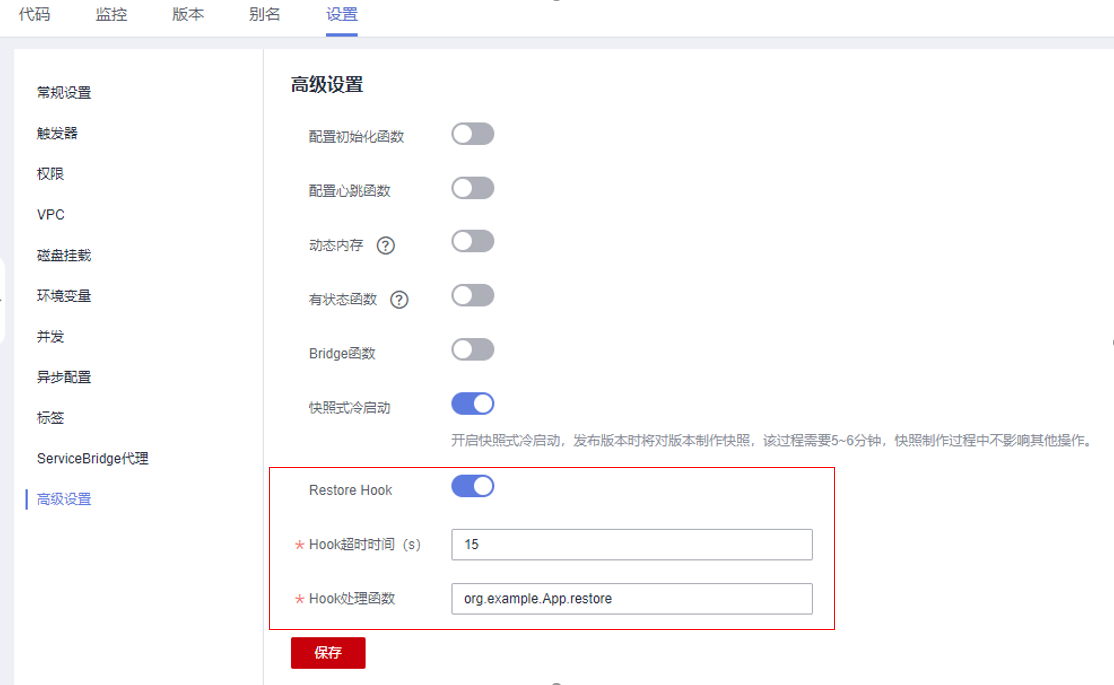

华为云发布的基于进程级快照的冷启动加速方案,是一种性能优化服务,用户无需额外付费,只需进行简单的配置、少量的代码修改,即可享受到该创新方案带来的冷启动性能提升。
下文基于华为云FunctionGraph,为大家带来特性Quick Start:

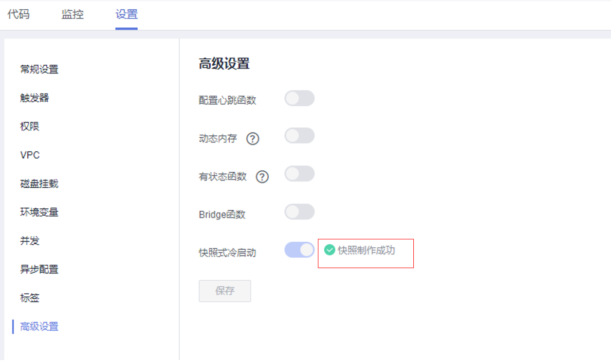

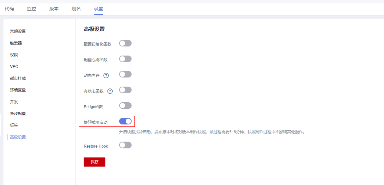

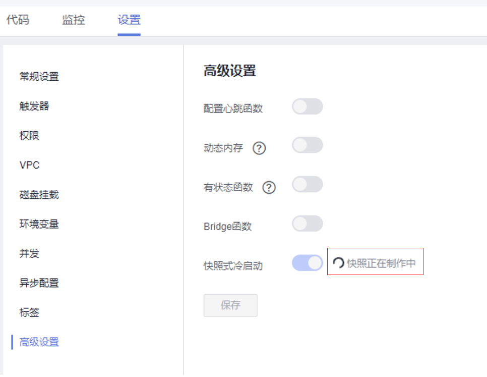

1. 登录FunctionGraph控制台,创建Java函数,并打开“快照式冷启动”开关
2. (可选)配置Restore Hook,并在函数代码中实现对应的Hook逻辑

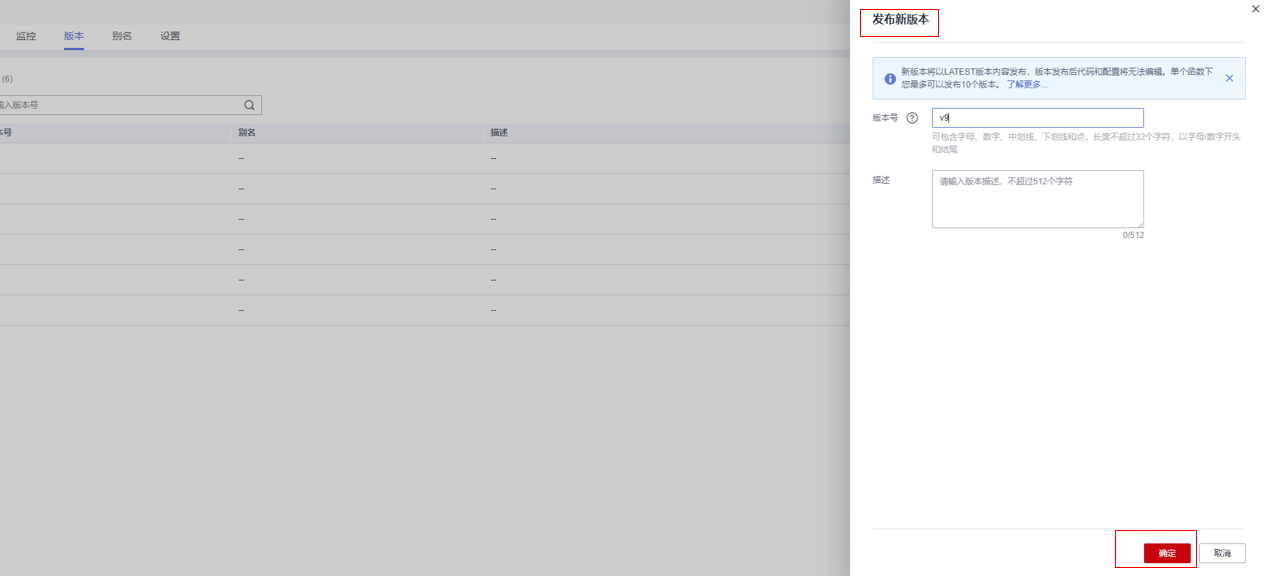

3. 函数发布新版本后,触发快照的自动化制作
4. 请耐心等待快照制作完成(5min超时时间)

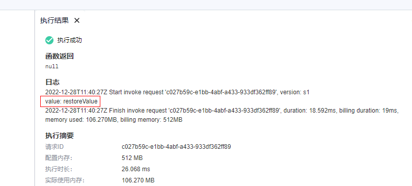

5.调用Java函数,体验快照优化后的性能提升
