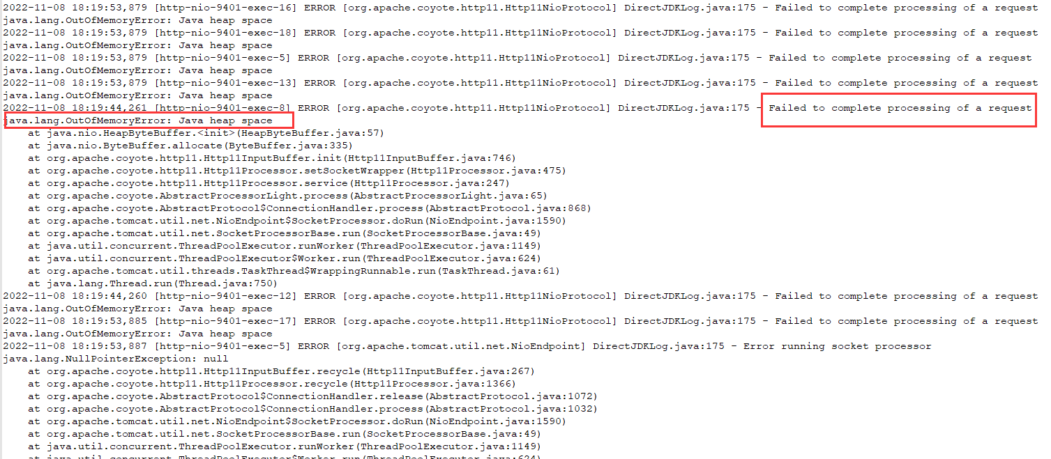

新接手的项目,测试反馈页面同时点击速度快些请求就会报错,返回nginx 502。
Failed to complete processing of a request ,看报错的意思是处理请求失败导致的OOM。本人也在前台点击测试,确实有这个问题,关键是请求也不多,怎么会导致OOM呢?

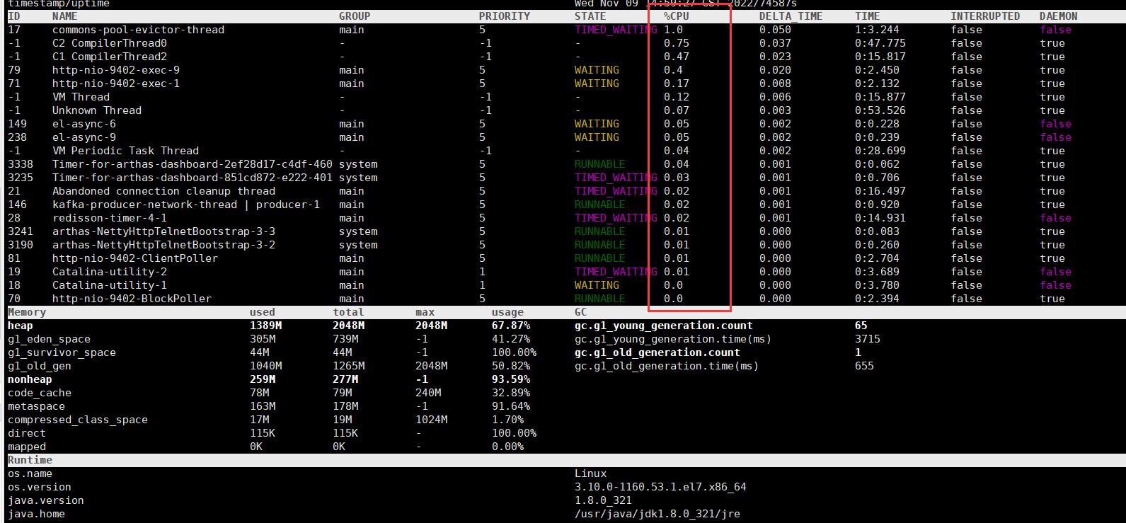

通过arthas查看服务器的CPU还是很稳定的,就是内存比较吃紧,fullGC比较频繁。

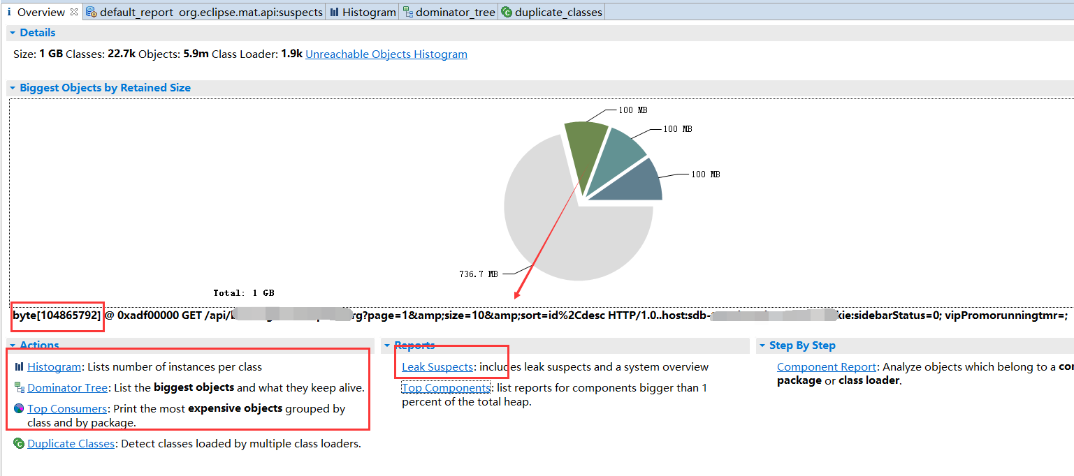

下载对应的dump日志,通过MAT(Memory Analyzer Tool)工具查看分析对应的dump日志,结果如下:
重点关注下Histogram、Dominator Tree、Top Consumers、Duplicate Classes、Leak Suspects
名称解释:
  • Histogram:直方图:列出每个类的实例数量
  • Dominator Tree:支配树:列出最大的对象和它们保持存活的对象。
  • Top Consumers:内存高占比消费对象:打印消耗最多的对象,并按类和包分组。
  • Duplicate Classes:重复类:检测由多个类装载装载的类。
  • Leak Suspects:泄漏疑点:包括泄漏疑点和系统概述

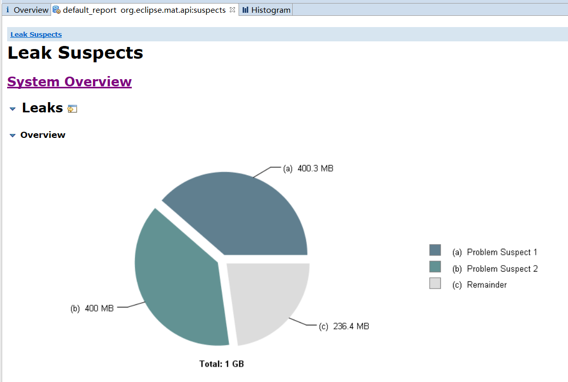

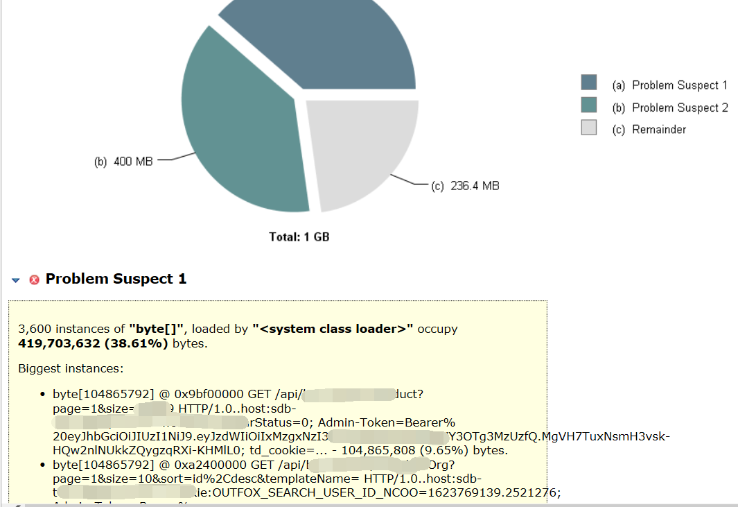

Leak Suspects
可以看到两个泄露疑点,都占了400M,指向的都是普通的接口请求,这是为啥?接下来我们看下关联树。

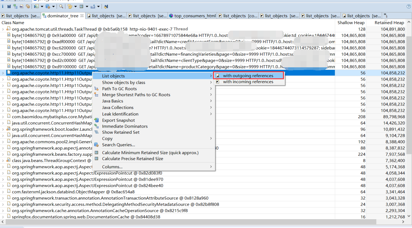

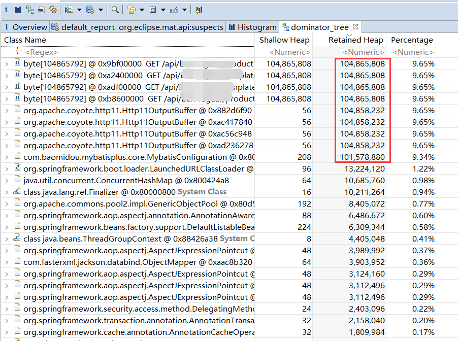

Dominator Tree
通过shallow heap(浅堆)和retained heap(保留堆)的大小判断可以看到最大的其实是byte类型。我们展开org.apache.coyote.http11.Http11OutputBuffer对象,进一步查看空间占用情况。
PS:名词解释:
shallow heap:对象本身的大小,如果是数组或集合则是各个元素的总大小。
retained heap:对象本身的大小 + 引用的其他对象的大小。

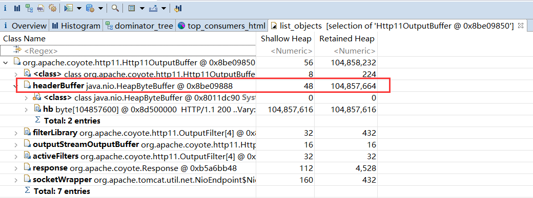

可以看到都存储在java.nio.HeapByteBuffer对象中。
名词解释:Heap BufferQ(堆缓冲区)
这是最常用的类型,ByteBuf将数据存储到JVMO的堆空间中,并且将实际的数据存放到byte array中来实现。
  • 优点:由于数据是存储在JVM的堆中,因此可以快速的创建与快速的释放,并且它提供了直接访问内部字节数组的方法。
  • 缺点:每次读写数据时,都需要先将数据复制到直接缓冲区中再进行网络传输。
通过相关类初步可以判定是请求相关的问题,请求返回的头信息并且不包含消息体,剩下的都是000也就是空内容。就是请求返回头的数据缓冲区过大导致.而且属于tomcat包下面,但项目用的是SpringBoot内置的Tomat,按理不会有这种问题,我们继续向下查看。

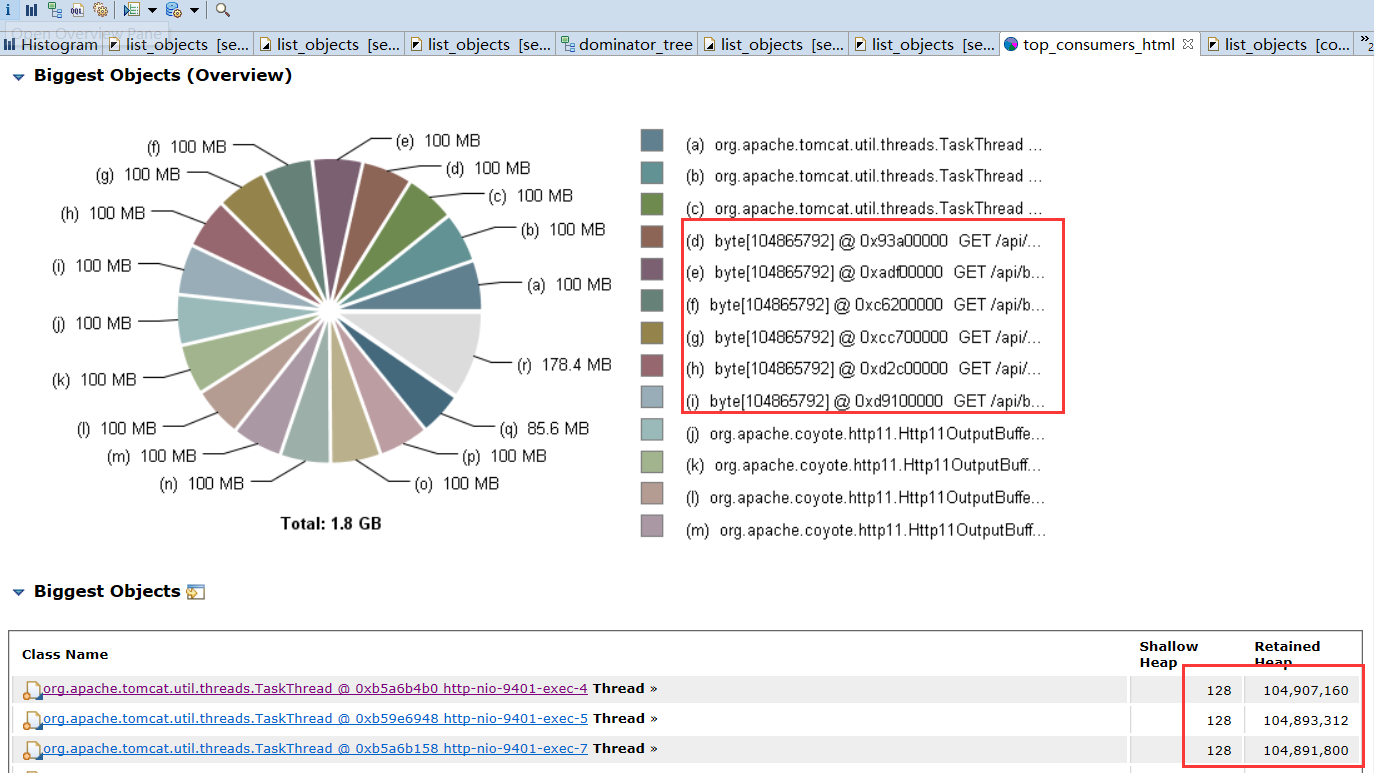

Top Consumers
查看最大占比的内存消费都指向了tomcat下面的包,最大的一些对象看到基本上都是100MB,还都与请求相关,所以接下来查看是不是哪里配置了这个,因为都是100MB还指向接口也太巧了。

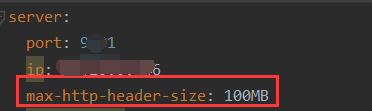

查看配置文件找到了元凶:
这max-http-header-size居然被配置成了100MB,默认值是8KB,所以我暂且把这块注释掉,让它使用默认值,Jenkins重新构建发布项目后,同时多人测试验证,没有再出现nginx 502问题,应用程序也没有再出现OOM异常。之前为啥会把max-http-header-size配置这么大我还不知道啥原因,猜测是有啥特殊需求要传大header?正常也不应该把大数据放在请求头里面,后续有需要再继续调整优化了。
