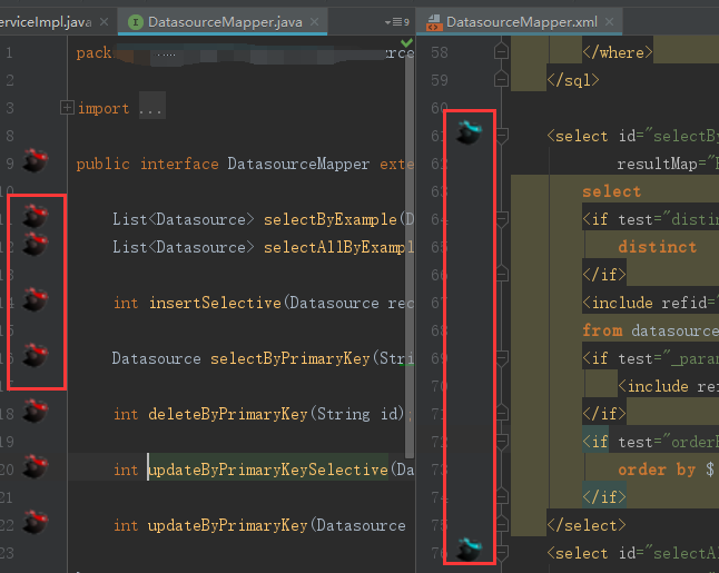

如果有使用mybatis-plus,且安装了MyBatisX插件,比较直观的看到xxxMapper.java中的方法和xxxMapper.xml中的id对应情况:

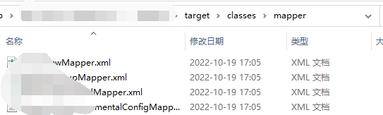

如果上述检查昨晚还是没有找到问题的点,这时候我们就需要检查对应的代码编译后的结果里面是否有对应的xxxMapper.xml文件了。
如果没有说明对应的.xml文件没有被扫描到,这时候我们需要检查配置文件mybatis-plus.mapper-locations的配置是否配置了正确的mapper.xml文件路径。我遇到需要加载多个其他包里面的mapper.xml配置文件的情况,需要把mybatis-plus.mapper-locations按照如下配置:
mybatis-plus:
  mapper-locations: classpath*:mapper/*.xml
如果classpath不加*,那么只会加载第一个包中的mapper.xml。
