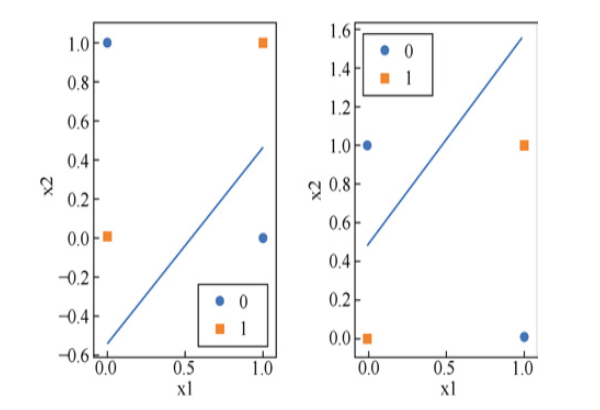

前面说了logistic模型的决策边界是线性的,所以无法很好的完成决策边界是非线性的分类任务。

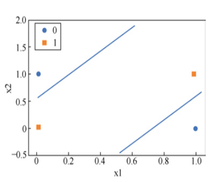

直观上看,一条线不行,用二条线就可以更好的完成这个分类任务,如下:

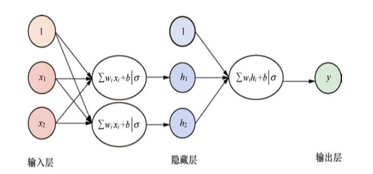

所以,
首先建立两个logistic模型,这两个logistic模型的决策边界为图上所示的两条直线。
然后以这两个logistic模型的结果作为输入,建立一个logistic回归模型,这个模型用于判断观测点在两条直线中所处的位置。

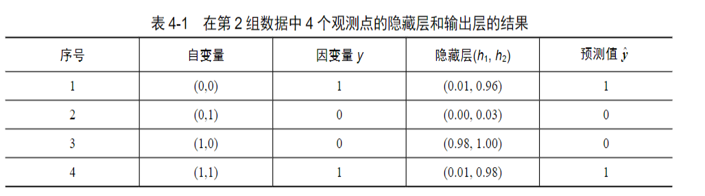

可以写代码实现上图所示的神经网络,代码忽略之。而代码运行的结果是预测全部正确。
这里展示第2组数据的各层的结果:
对照着看从输入层到隐藏层的两个logistic模型对应的决策边界:

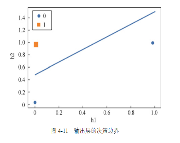

可以看到,隐藏层把(0,0),(1,1)大致预测到(0,1),这2个点在2条决策边界线之内;把(0,1), (1,0)分别大致预测为(0,0), (1,1),这2个点在2条决策边界线之外。
因此,在此基础上,隐藏层到输出层的logistic模型就可以把其分开了:
从这个例子可以看到,神经网络可以先通过隐藏层学习数据的不同特征,再根据隐藏层得到的特征做出更好的预测。也就是说通过增加隐藏层,神经网络可以找到输入层和因变量之间更复杂的关系;而不通过隐藏层,这种关系无法表达。

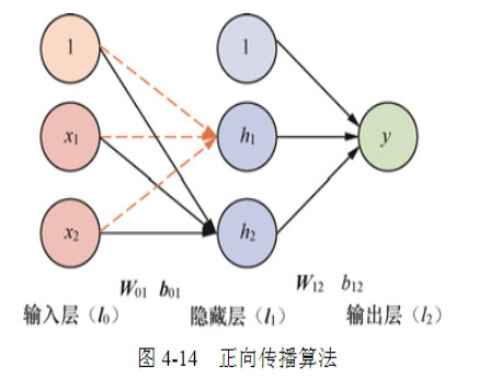

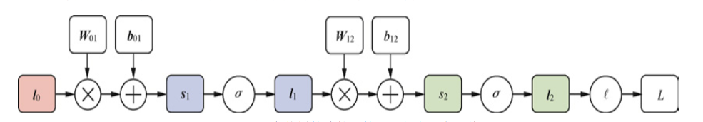

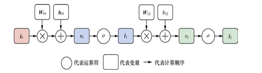

正向传播(Forward Propagation FP)算法指输入值通过神经网络得到输出值的方法。
正向传播算法的计算图如下:
σ \sigma 表示sigmoid函数,也就是激活函数。

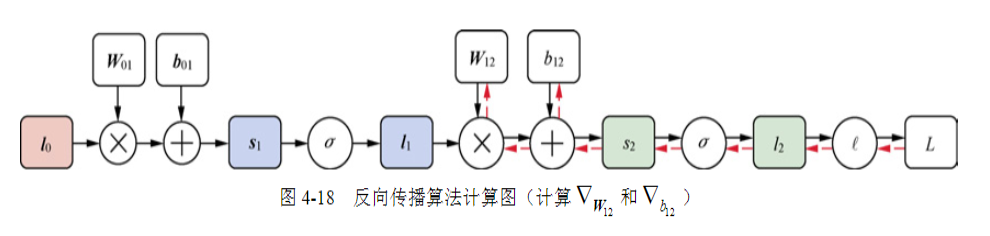

包含损失函数的计算图如下:
得到 l 2 l_2 ,通过 l l 计算损失函数L,其中 l l 表示求解损失函数的运算。
反向传播算法(BP Backward Propagation)是神经网络中逐层计算参数梯度的方法。
我早就已经开始看不懂了,这个图还没完。

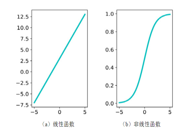

如果没有激活函数,神经网络会变成什么呢?
答案是如果没有激活函数,那么无论神经网络的结构有多复杂,它都将退化为一个线性模型。
现实的回归问题或者分类问题的决策边界通常都是复杂且非线性的。这要求模型具有产生复杂的非线性决策边界的能力,在这一点上激活函数在神经网络中扮演了非常重要的角色,通常我们让隐藏层的每一个节点值都通过激活函数进行变换,使得输出层是输入层的一个非线性函数。
当神经网络有很多隐藏层,且每个隐藏层有很多节点是加入了激活函数的神经网络,可以得到非常复杂的非线性函数,从而提高神经网络解决实际问题的能力。

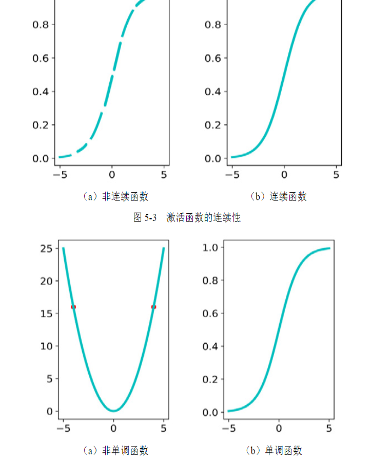

那么什么样的激活函数会是一个表现的比较好的激活函数呢?
  1. 激活函数是连续函数,且定义域是负无穷大到正无穷大。
  2. 激活函数是单调函数。
  3. 激活函数是非线性函数,否则就没有意义,还是会蜕变为线性模型。
  4. 激活函数是可导函数,且激活函数和它的导数都容易计算。

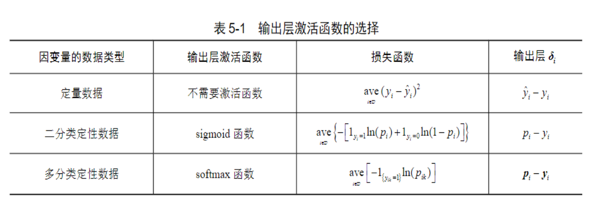

因变量的常见数据类型有三种:定量数据、二分类定性数据和多分类定性数据。输出层激活函数的选择主要取决于因变量的数据类型。

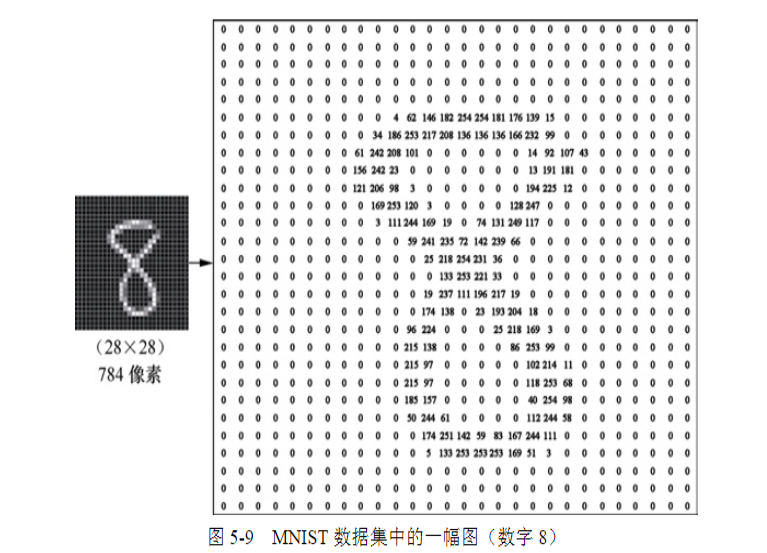

MNIST数据集是机器学习文献中常用的数据。因变量(0~9)用独热码表示,比如数字8的独热码为(0 0 0 0 0 0 0 0 1 0)数字2的读热码为(0 0 1 0 0 0 0 0 0 0)
输出层激活函数的选择取决于因变量的数据类型。选定激活函数之后,需要根据建模目标选择相应的损失函数。

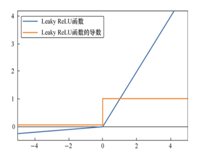

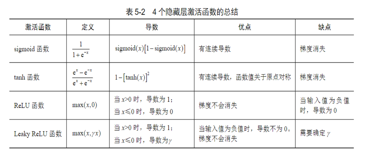

四个常用且效果很好的隐藏层激活函数:
  1. sigmoid
  2. tanh
  3. ReLU
  4. Leaky ReLU

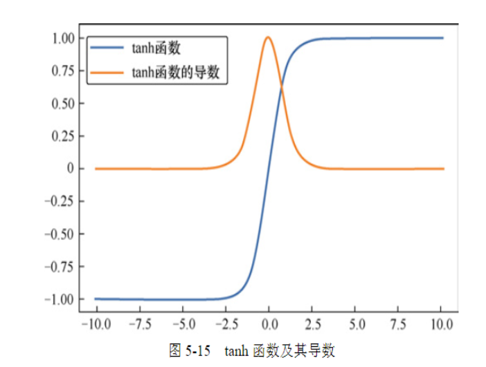

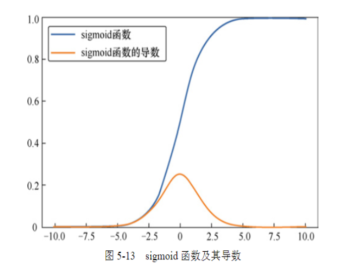

sigmoid函数的导数都是较小的小数,这可能使得参数的梯度非常小,导致神经网络模型无法通过梯度下降法更新参数。这就是sigmoid函数的梯度消失问题。
tanh函数也有梯度消失问题。

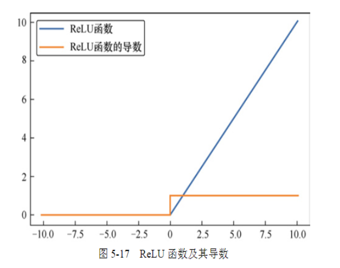

ReLU(Rectified Linear Unit)函数出现和流行的时间都比较晚,但却是深度学习常用的激活函数。它非常简单:
ReLU(x)=max(x,0)
是一个折线函数,所有负的输入值都变换成0,所有非负的输入值,函数值都等于输入值本身。
ReLU函数在正值区域没有梯度消失的问题。

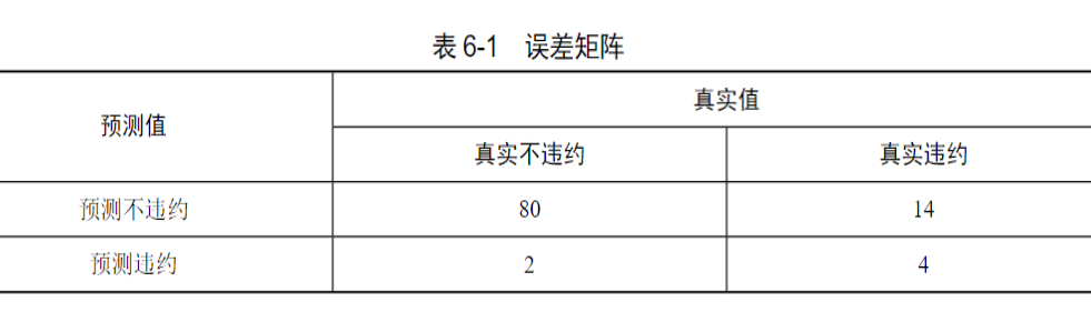

这两种错误对决策的影响可能是不一样的。以信用卡用户违约为例。
如果银行希望尽量降低风险,那么银行便希望真实违约,但被(错误)预测为不违约的人尽可能的少。(假阴)
如果银行希望扩大业务而适当放宽风险控制,那么银行可以让真实违约,但被(错误)预测为不违约的稍微多些。
从上表可以看出该模型可以很好的控制假阳性率,
也就是说, 在真实不违约的人中,绝大部分都正确预测为不违约;只有2人错误预测为违约。
但是假阴性率很大。

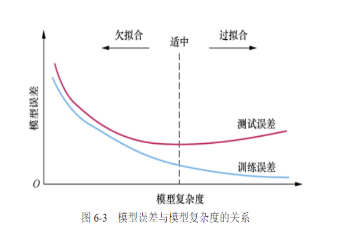

在实际中训练误差常常偏小, 不是模型真实误差的好的估计值。这是因为如果考试题目是我们做过的作业题,那么我们更容易得高分。
所以我们要有一些测试数据是不要参加模型训练的,需要搁置在一旁,直到模型完全建立好,再用来计算模型的测试误差。
模型的预测效果较差,经常是由于两类问题导致的。那就是
欠拟合,underfitting
和
过拟合 overfitting
欠拟合就是学生根本没有学好,根本没有理解知识点。考试的时候就是不会,当然考不好。
过拟合就是学生很刻苦,但是只掌握细节,完全没有一点抽象归纳的能力。所以考试题目稍微有一点变化就不会做。
解决欠拟合问题的方法比较简单,增加模型复杂度就可以了。常见的方法是增加隐藏层的数量或者增加隐藏层的节点数,或者二者同时增加。
如果训练误差持续下降,接近于0。而测试误差在下降后变得平稳,甚至略有上升。训练误差和测试误差的差距较大。这就是典型的过拟合情况。

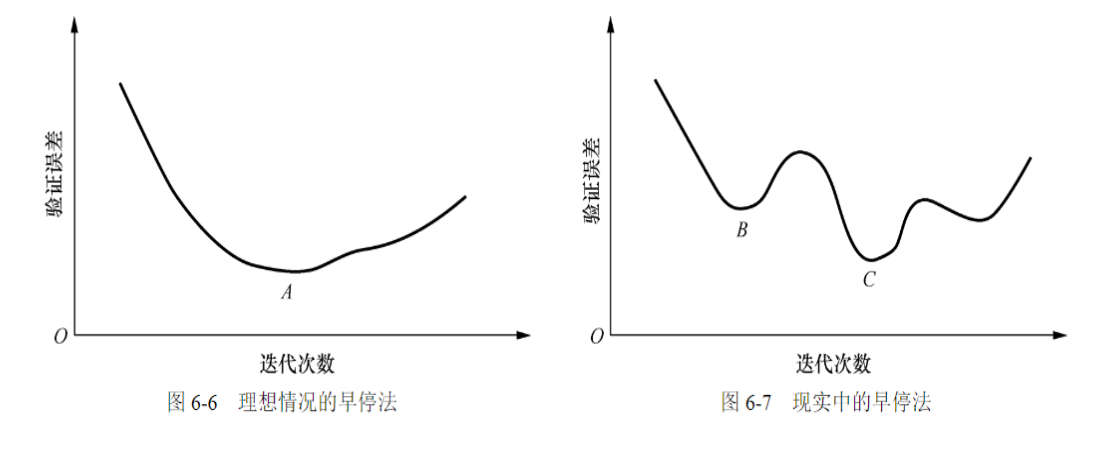

以上面的典型的过拟合的情况为例,一个很自然的想法就是早点停止训练神经网络,就可以防止神经网络模型过拟合。这种策略称为早停法。early stopping.
然而在现实中验证误差有可能不是单调减少的,就是带波的。所以早停法虽然防止了过拟合,但是有可能没能得到更好的神经网络模型。(比如下图中,得到了B,但是C更好)

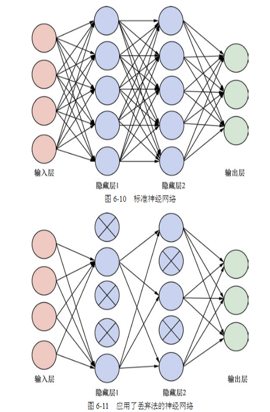

于是2014年有人发明了丢弃法 dropout
很有创意,实现原理也简单,被广泛应用。
就是随机使某些节点失活。
