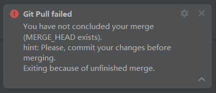

使用git pull 指令时报错:error: You have not concluded your merge (MERGE_HEAD exists)
意思是:
  1. 你还有尚未合并的 MERGE_HEAD 存在
  2. 提示:请在合并前提交你的修改
  3. 由于未完成合并导致退出

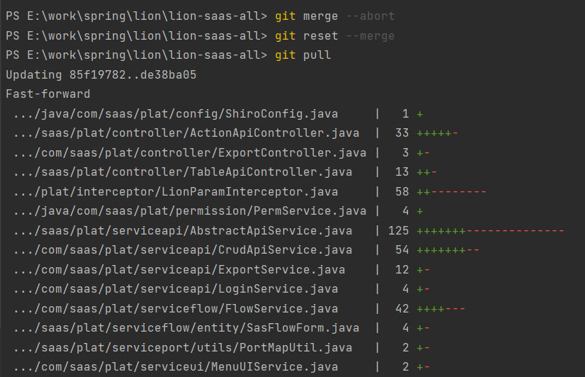

解决方案有两种
方案一:先执行commit,然后手动合并,然后再push推送到远端
方案二:由于我的冲突文件比较多,大多数bug也被其他员工修复了。因此我选择直接放弃本次修改,然后重新pull代码,手动修改冲突代码,合并上传
git merge --abort   // 终止合并
git reset --merge   // 重置合并
git pull			 // 重新拉取代码
建议:使用git pull的时候,本地不要有修改的代码且未提交,如果修改的代码就是不需要提交的代码,可以使用git stash暂存起来,等执行完git操作且没有问题后,使用git stash apply还原到本地即可。
