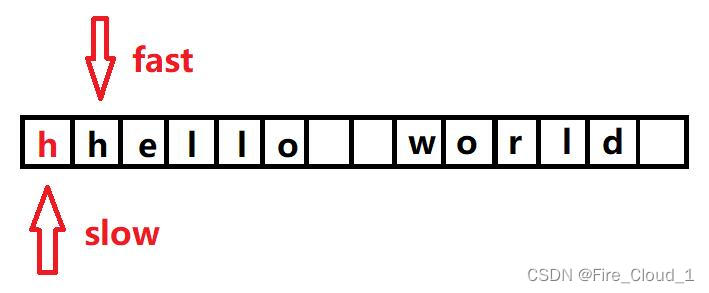

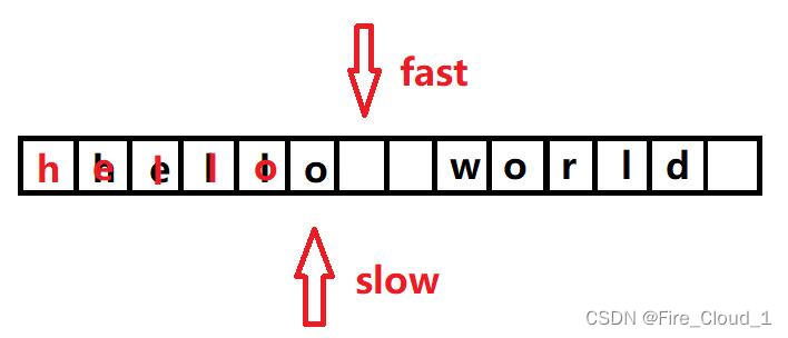

- Ok,不多讲,我们的重点在于双指针,如何用双指针去除空格呢,上面说了,这就和移除元素是一个道理
- 快指针fast:用来获取新数组中的元素,即不为空格的位置
- 慢指针slow:获取新数组中需要更新的位置
先行给出C++代码
void removeExtraSpaces(string& s)
int slow = 0;
for(int fast = 0;fast < s.size(); ++fast)
if(s[fast] != ' ') //当快指针指向不为空格时,进行互相替换
if(slow != 0) //解决每个单词之间的空格
s[slow++] = ' ';
//若slow当前为0,则直接替换,为了解决前导空格
while(fast < s.size() && s[fast] != ' ')
s[slow++] = s[fast++]; //指针元素互换,直到一个单词结束
s.resize(slow); //慢指针当前所指位置即为去空格后数组大小
交替过程展示
还是一样,一张张分部图解手撕算法,为的是能让大家看清指针走的每一步,所以不要怕麻烦,跟着我一步一步来:walking:

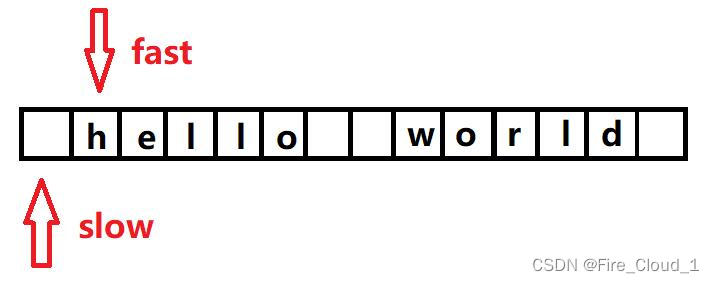

①首先,只有当fast快指针==指向不为空时==才做,交替,但一开始快指针指向首除,因此不进if(s[fast] != ’ ')的判断,fast快指针直接后移
②若快指针遍历到不为空,与慢指针进行替换,此处进入的是这个while循环,而不是if(slow != 0)这个判断,因为此时慢指针是指向位置0的,所以直接进行交替即可,也就是这样的操作,可以代替erase()的那一小部分的前置空格的操作

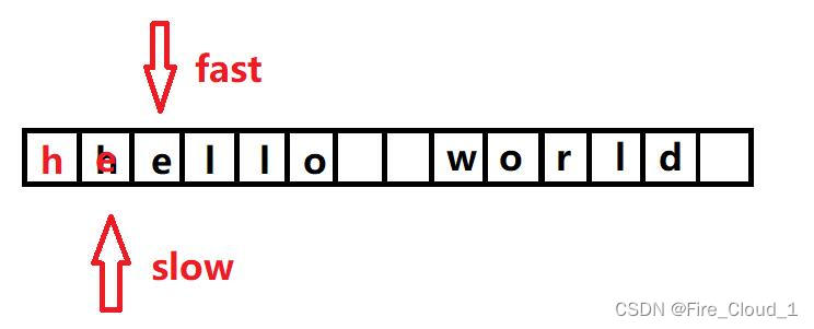

③接下来注意了,这是一个while循环,此时并没有跳出这个while循环,因为快指针还没有遍历到空格而且快指针还没到达末尾,所以在上一次替换之后,双指针后移,继续进行一个替换操作,这时候第二个字母e就被继续替换

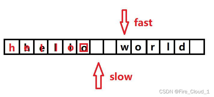

- 这个单词while循环后面是一样的操作,不做赘述,进入关键一步:key:
④在交替放置完字母o之后,双指针同时后移,这时候快指针碰到了空格,即跳出while循环
⑤这个时候回到最初的大循环,fast指针后移一位,发现后面还是空格,所以再移动一位,这个时候边碰到了字母w,进入if(s[fast] != ’ ') 这个if分支的判断
- 由于此时慢指针slow已经不是处于位置0了,所以将会进入这个if分支的判断,这个写法是C++中的写法,上述也有用到过,可以把slow++单独再拿出来,这样写只是为了美观简练而已,具体的意思是将慢指针slow当前位置置为空,然后慢指针后移一位,是为了==解决每个单词之间的空格问题==,
s[slow++] = ' ';

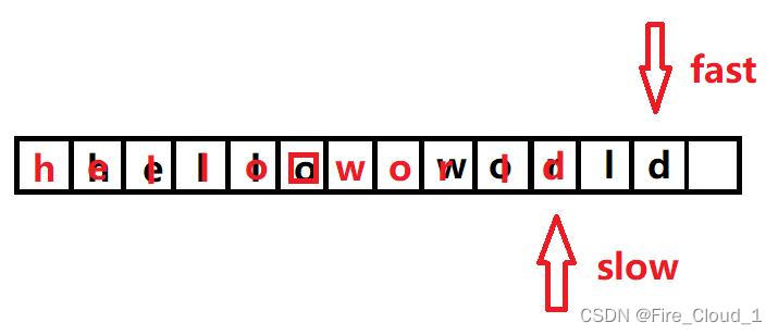

⑥接着就是下一个单词的交替赋位,从下图可以看出,#hello#和#world#之间是有一个空格的,很好的解决了前面的所有空格

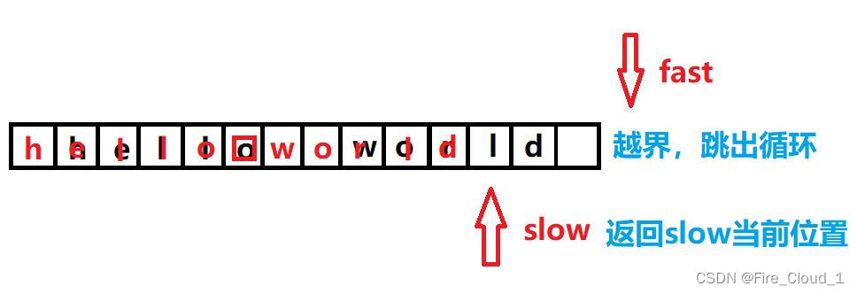

⑦最后一步,就是解决最后面的后置空格了,此时在字母’d’赋位完后,双指针同时向后移动,快指针fast便指向了空,所以不进入任何分支判断,fast指针继续后移,超出字符串边界,自动结束外层for循环的遍历,此时进行这一步操作,使用resize()函数重新开始数组空间,慢指针slow当前所指位置即为新数组大小

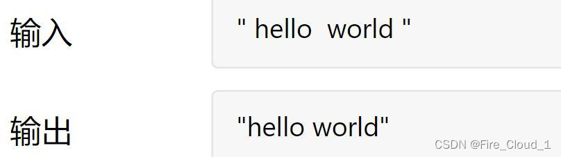

这就是去除所有空格后的结果,大家在做完一个功能之后就可以点击#执行代码#看看是否成功
- 这还只是第一步,感受到这道题的魅力了吗:fire:

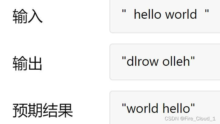

(2)反转整个字符串
好,接下来我们进入第二步,也就是在去除了多余空格后,我们需要将整个字符串进行一个反转,其实这个就是开头讲到的那道题
void reverseString(string& s,int start,int end)
for(int i = start,j = end;i < j;++i,--j)
swap(s[i],s[j]);
- 当然大家也可以直接用reverse()算法,交换,这个算法我在C++ STL【常用算法】详解中有过详细介绍,如果不清楚的小伙伴可以去看看
这是反转后的样子,可以看出,就差把单个单词进行逐一翻转了
